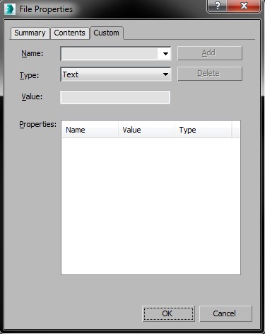

А как открыть эту менюшку?
Вот как у меня

Сообщений: 2583
Цитата egor98:
Вот как у меня
ну покликай там чего то мышкой. По лицензии клацни, кнопка delete станет активной, но просто удалить по моему не канает. Как вариант значение студент надо изменить. Пробуй и все получится.
На сайте c 22.04.2017
Сообщений: 961
Цитата Skorpionchik:
Есть специальный конвертер, $1,5К в год стоит))
У меня почка меньше стоит.
Цитата Predator84:
Цитата egor98:
Вот как у меня
Спасибо,работает!

Я не знаю как макс сохраняет свойства лицензии, но через экспорт не помогло,но в настройках файла можно удалить сведенья о файле ,я так и сделал.

*** Если наша модель сохранялась в студенческой версии Макса, то нам надо удалить из нее эту инфу и сделать ее коммерческой. Для этого кликаем ПКМ на сохраненной модели в формате .max и выбираем Свойства, идем в закладку Особые, выделяем строчку с Лицензе и жмем кнопку Удалить, затем Применить и Ок.
