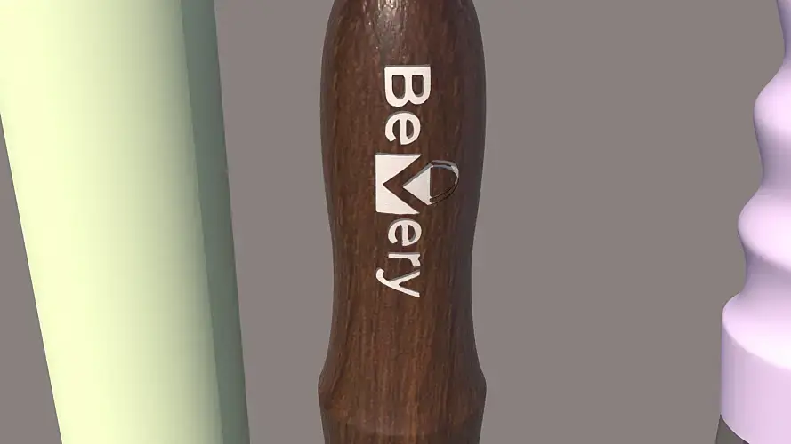

Всем привет! Сразу оговорюсь я новичок. Вопрос вот в чем. Мне нужно выдавить лого на ручке. Именно выдавить, насчет сделай это картой материалом и т.д. не интересно. Помимо, что его выдавить, нужно сделать фаску круглую на углах. И залить внутреннюю часть другим материалом. Кто даст совет=) В AutoCAd'e это проще делается и в разы быстрее, но там не тот рендер который мне нужен=) Поэтому нужно именно в 3д максе...
Я с помощью костылей это уже сделал, кроме фаски... Мозгов вообще не хватило..=)) но сама модель содержит очень много полигонов и теперь видоизменить ее очень сложно.
Поэтому ищу способ как это сделать нормальным методом.
Как сделано:

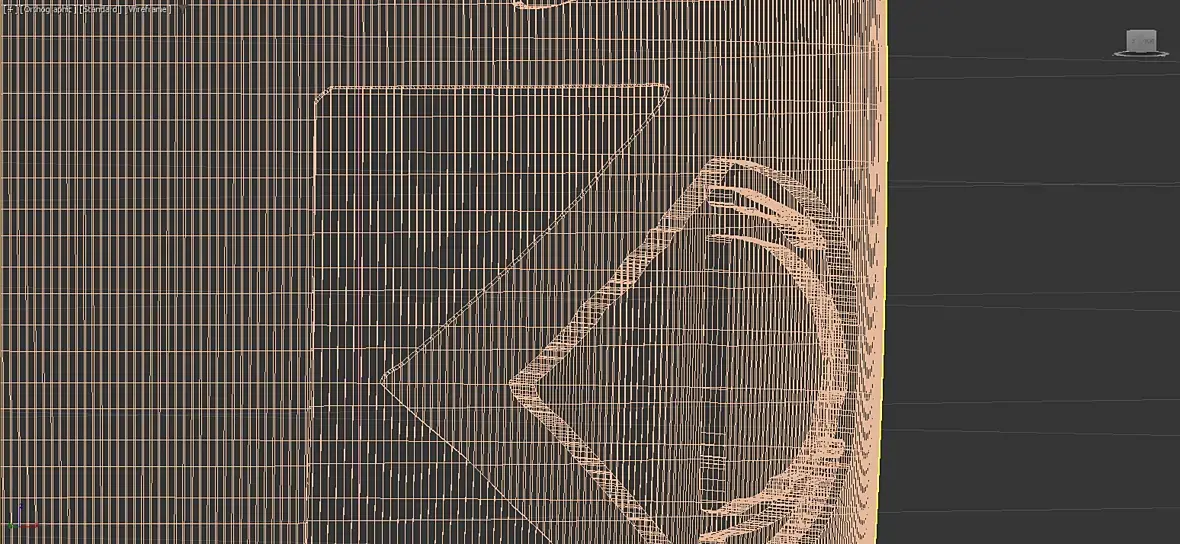

Как это выглядит в линиях:
Как хотелось чтобы выглядело:

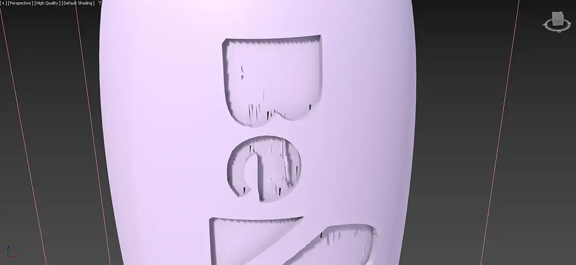

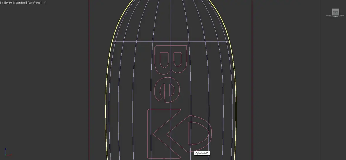

В общем сейчас делаю модель так сначала цилиндр, потом в полигоны, потом турбосмуфтом делаю форму, и выдавливаю текст с помощью шейпмерджа. И опа появляются артефакты которых становится меньше если увеличить интенсивность тубросмуфта.
Может чего я не правильно изначально делаю. Расскажите как это сделать или поправьте меня. Буду признателен.

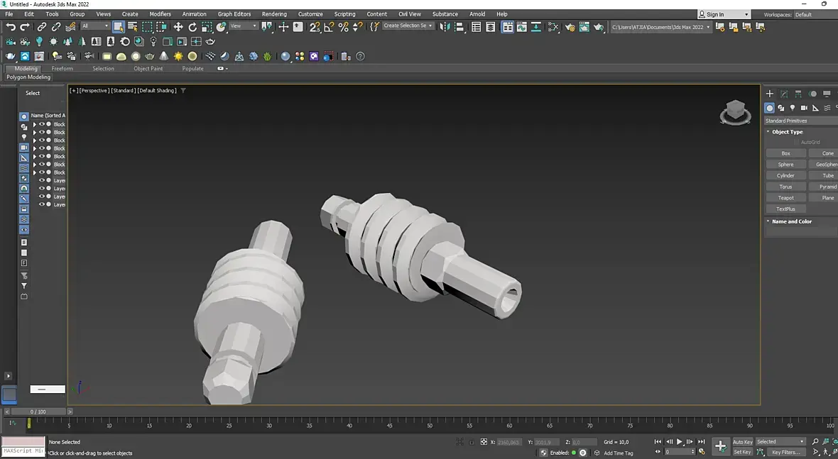

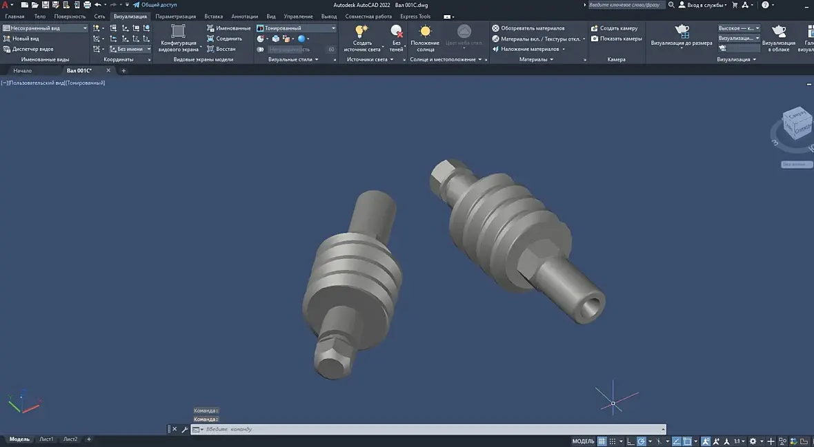

Блин я пробовал переносить, если бы они портировались правильно я бы не задавал таких вопросов=) Сейчас покажу как это выглядит=) На простой модели
AutoCAD:
Вал ровный
3Д макс:
Ну а тут грани кривые нужно дорабатывать.

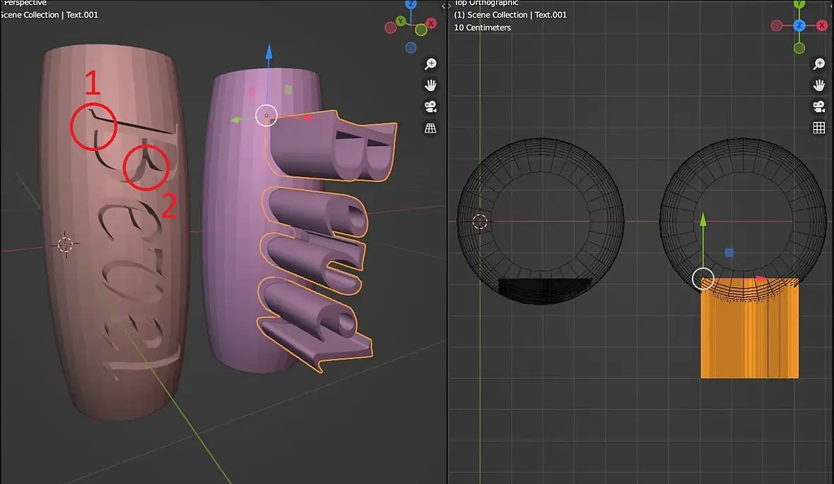

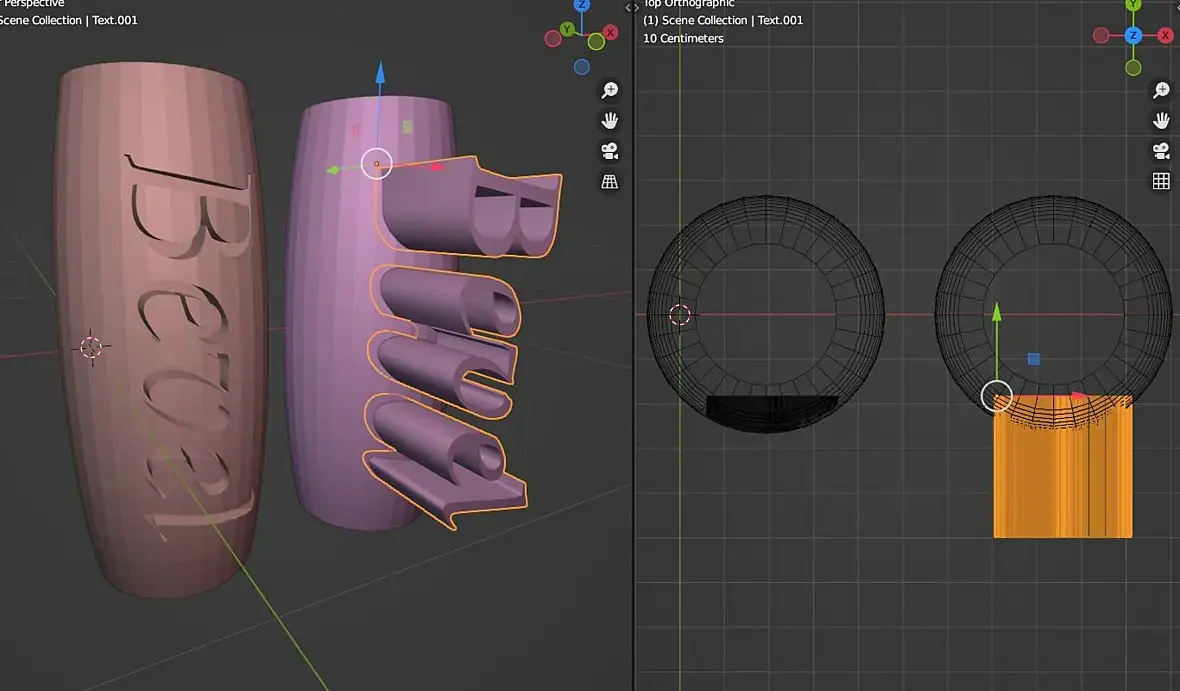

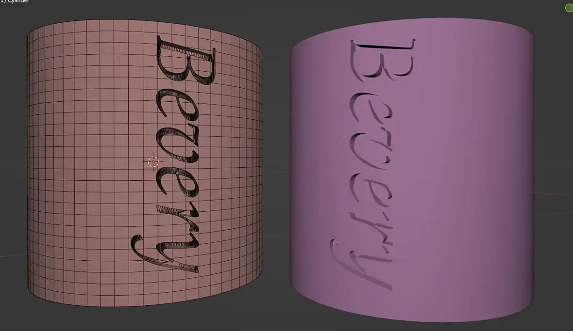

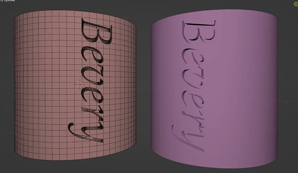

Иж чего захотели. Как в Автокаде не будет. детаете плотную сетку, потом бевелом. Затем ретопология. Желательно заранее сделать ретопологию цилиндра, что бы осталось только надпись.
Тут два способа, ретоп цилиндра + бевелом хайполи текст, либо текст переводишь в квад сетку для простоты ретопологии, но там качество потеряется.
В блендере вот так:

Тут у тебя экструд текста меленький, поэтому нормально не вырезалось. Да и сама надпись не хайполи. Это у тебя логотип в векторе? Если да, то там проблем не будет. Т.е можно вектор перенести в редактор и потом экструдировать. Вопрос в другом, а макс это умеет? Он поддерживает svg?

У Вас сбрасываются группы сглаживания. Проверьте настройки экспорта/импорта модели. Ну, либо на самой модели в 3d max переназначьте группы сами, это не долго.

CGCat спасибо за совет сейчас буду попробовать сделать, как ты сказал. Но важный вопрос я потом смогу регулировать высоту экструда не выделяя все нижние полигоны=) и так же с фаской. Но все равно спасибо может я еще придумаю что-то=) И да лого в вектор переведен, автоматически, не аккуратно, но все же=)
Да все верно, на реальных размерах оно так и есть 0,5-0,7мм минусовой экструд. Я тоже заметил если модель увеличить то оно пропадает. Но мне модель нужно закинуть в интерьер, поэтому не могу увеличить размер самой модели=(

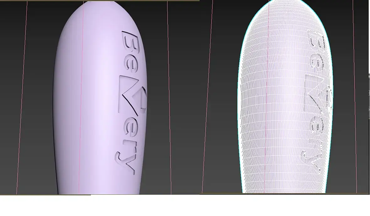

Когда так делаешь, есть один нюанс, она накладывается как плоскость на плоскость. И это хорошо когда оба предмета плоские а когда цилиндр, так еще и изогнутой формой, вот тут беда=) особенно на краях=) не эстетично выглядит. А вот когда ты шейпмерджем наносишь на объект линии, и выдавливаешь к центру от исходной плоскости это уже совсем другой вид=) согласны?

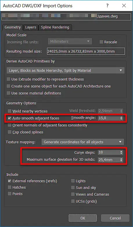

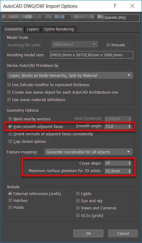

Как надо импортировать модели из Када. Smooth angle - 45, Curve steps у сплайнов ставь 64 если что-то у 3d модели есть из сплайнов, Maximum surface deviation ставь всегда на 0,001mm. И 3d модель закинется ровная и чистая.

Exengineer
Огромное спасибо!!! я думаю эта информация не только мне будет важнаsmiley-good.gif

И я как раз говорил про вдавливание по краям обратите внимание на сколько углубилась надпись в краях, а на сколько в центре. 1 и 2 разметил на скрине. а мой способ выдавливает относительно поверхности на n-кол-во к центру объекта(его кстати тоже можно менять), поэтому визуальнее мой способ лучше.
Вот так у меня получилось, одно расстояние на всей плоскости, только полигонов овердофига:
