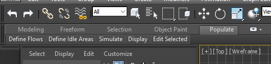

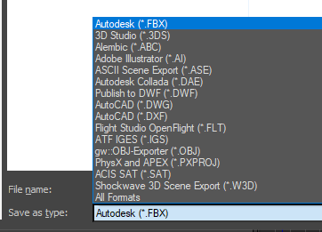

Решила "обновить" до версии 5.1... вернее да же так, установила 3ds max 2023, а на него плагин, в результате ни на одной версии макса не стоит Datasmith (((  (прошлые версии удалила по рекомендации).
Сама установка прошла успешно и не было никаких ошибок и в приложении он есть, а в максе нет... может я что-то не так делаю, может он где-то лежит, а я и не знаю ...
Сейчас на рабочем столе обнаружила "Приложение Autodesk для ПК", видимо с максом вчера установился... может кто знает, что это за зверь? Нужен он нет, может он что и блокирует?
На сайте c 10.03.2018
Сообщений: 70

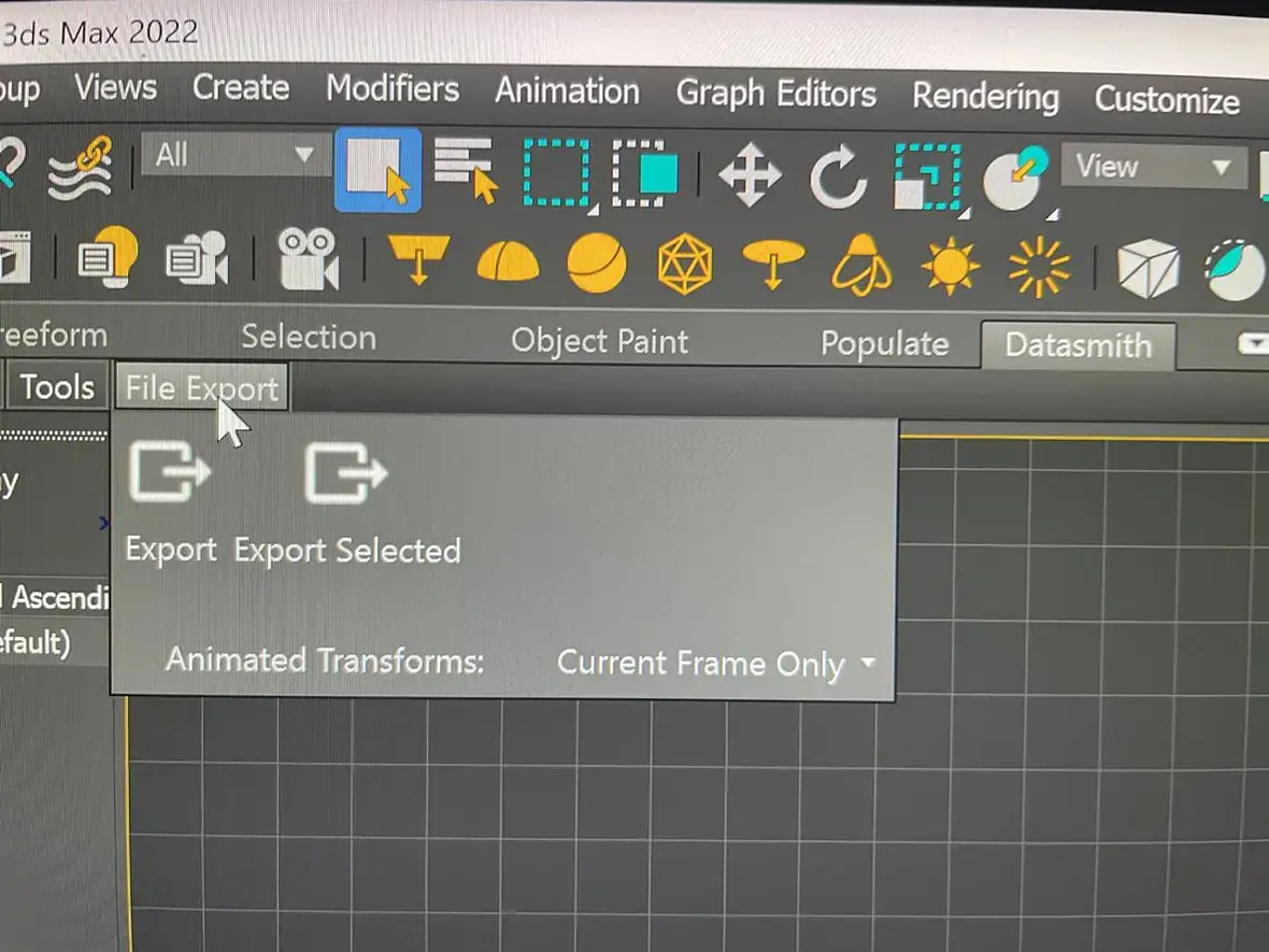

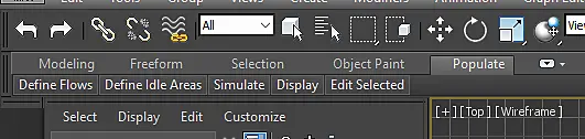

В панели Ribbon, сверху которая. Теперь там отдельная вкладка с Datasmith экспортом
На сайте c 04.04.2014
Сообщений: 445
Благодарю !!! Всё утро пытался найти этого экспортёра в максе. Из-за тебя, товарищ, столько времени я сэкономил )))
Зачем в новых версиях 3D max ломать то, что и так работает... ( . Сейчас тоже столкнулся с этой проблемой. Спасибо, добрый человек. Плюс тебе в карму.

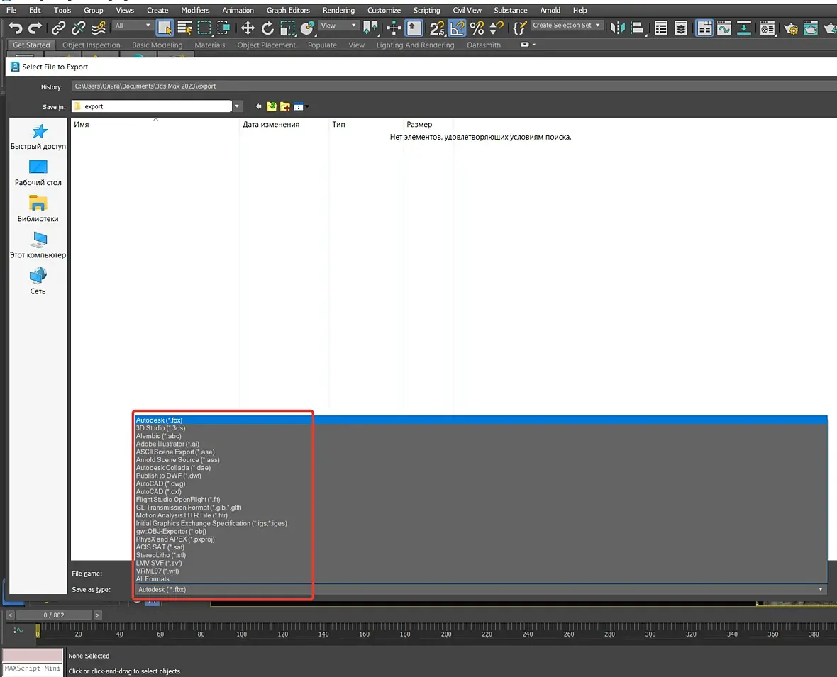

Добрый день) тем не менее отчего то не получается. Установлен Unreal Engine 5.5.4. 3ds max 2024. Установлен Datasmith exporter в 3ds max. В Unreale плагин включен. При экспорте  из 3д макса (в панели Ribbon) он экспортируется в формате *.udatasmith. Далее я открываю Unreal и хочу импортировать. Он почему то это разрешение не видит в списке файлов, которые можно импортировать. Кто как решал, подскажите, пожалуйста.
UPD.  В общем наверху в меню "Быстрое добавление в проект" есть вкладка Datasmith и там будет импорт файла

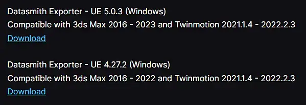

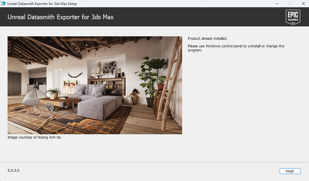

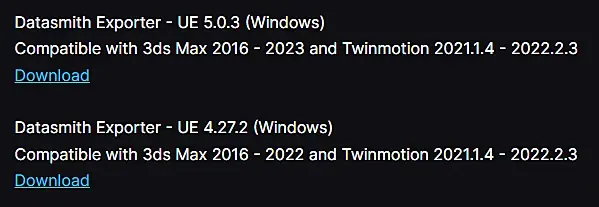

Подскажите пожалуйста. Мах 2016. Переустановил из-за сбоя. Ставлю плагин datamisth exp. для своей версии, выходит сообщение, что уже установлен. Но в экспорте нет расширения и в Ribbon нет. Очистил полностью все папки Autodesk- то же самое. Обе версии плагина для 2016 пробовал, не выходит.
На сайте c 24.06.2014
Сообщений: 5016
Украина, Одесса
Цитата Flieger:
Мах 2016
Supports 3ds Max 2017 - 2026

Цитата Earanak:
Цитата Flieger:
Мах 2016
В том то и дело, что вчера я работал в 2016 максе на версии твина 2024.1.2 .
Сообщений: 5016
Украина, Одесса
А, это под древний 5.0 Анриал, тогда не знаю 😐
На сайте c 31.08.2024
Сообщений: 153
Flieger, потому что прежний макс, в которм были прописаны "щупальца" датасмита, перезаписан, а сам датасмит - остался, и в реестре винды проиндексирован - сверху не установится, поэтому после переустановки макса надо сперва деинсталлировать датасмит через контрол панель, а затем установить заново
