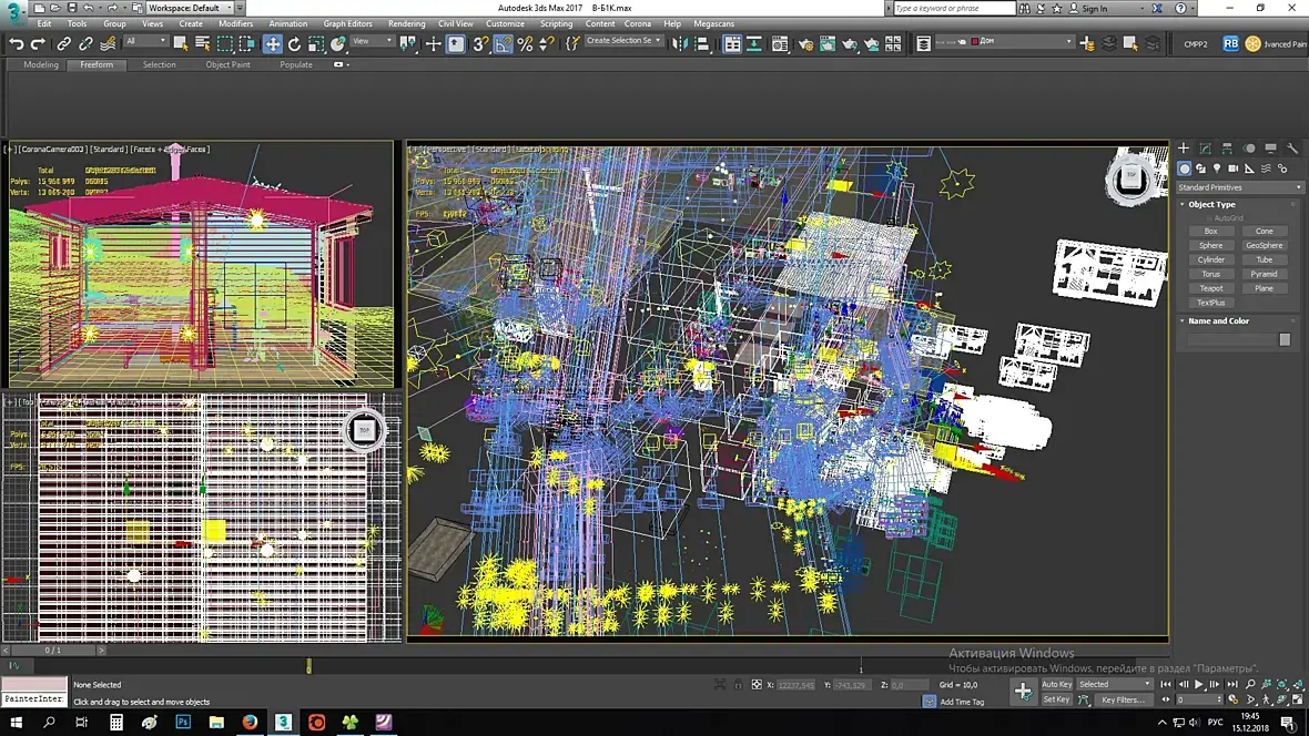

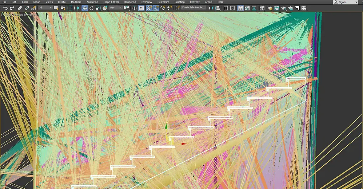

Сообщений: 153
rx 570 и  3ds max 2018, все настройки базовые.
Вьюпорт отображается плохо, его колбасит и геометрия сцены превращается в паутину, а потом обратно при выделении.
работать можно, но неприятно.
может у кого было подобное??

На сайте c 13.12.2016
Сообщений: 153
sp на этот макс еще вроде нет, винда лицензионная через обновление 7, сама обновляется.
а после нажатия мышкой  в любую точку экрана все возвращается наместо, и еэто далеко не самый худший вариант, он может создавать и паутину совсем, если в сцене много объектов.

artsandsver
Та же проблема на RX480 и 2017 максе, пока не решил. Появляется после примерно 500 тыс поликов. Не всегда правда. Обычно спасает F3, F4, alt+W что ближе к пальцам )) Я с этим уже 1,5 года живу ))
Если кто то подскажет решение буду благодарен.
Сообщений: 7122
как побеждаются эти глюки (описанные выше), кроме клипинга!??
Сообщений: 153
я лишь понял что это видеокарта, похоже как будто видюха перестает рендерить вьюпорт после отрисовки ракурса и  сбрасывает directx чтобы не тратить ресурсы, а мы видим остаток кеша в виде пзд*ца.

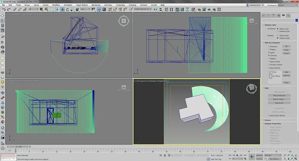

Здравствуйте, как можно решить проблему вьюпорта 3ds max 2018 со сломанными линиями(обычно модель в порядке отображается, но часто показывает как сломанную)?
У всех так или нужно в настройках покопаться? или SP 2-3 решают проблему?
Сообщений: 153
обновление 2 не решило проблему, обновление 3 в интеренете не нашел.

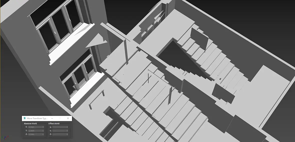

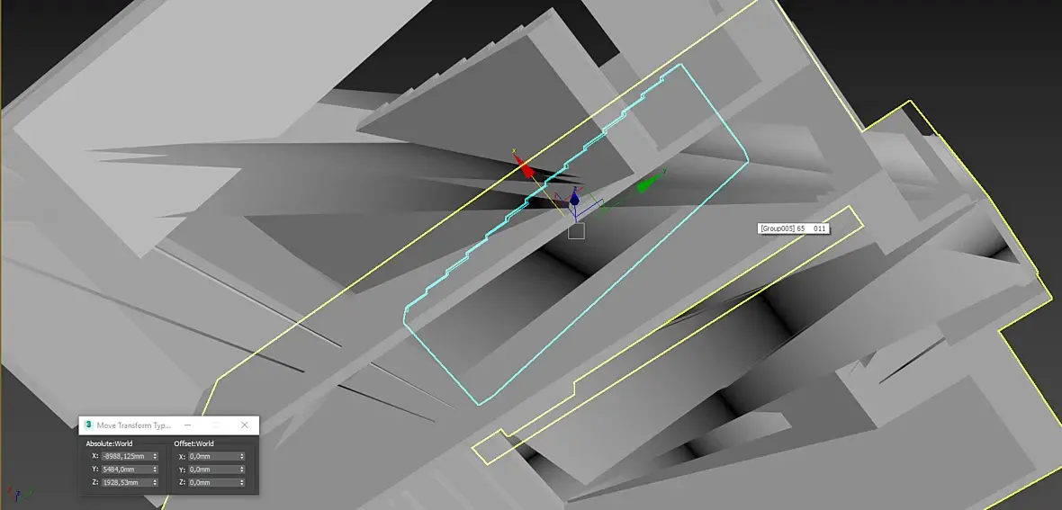

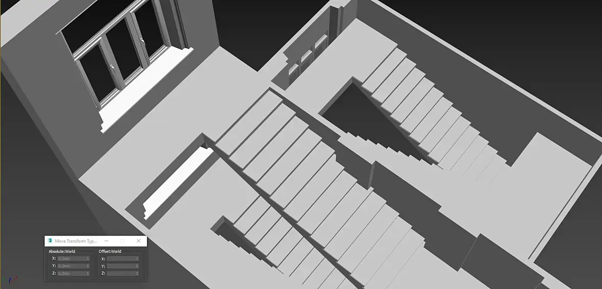

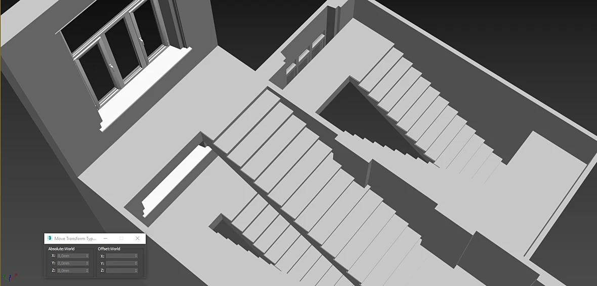

На сайте c 21.03.2018
А вот такая проблема возникала у кого-нибудь? При навигации во вьюпорте он прорисовывает новую картинку, а старую не удаляет. В итоге через пару секунд вот тая каша.
