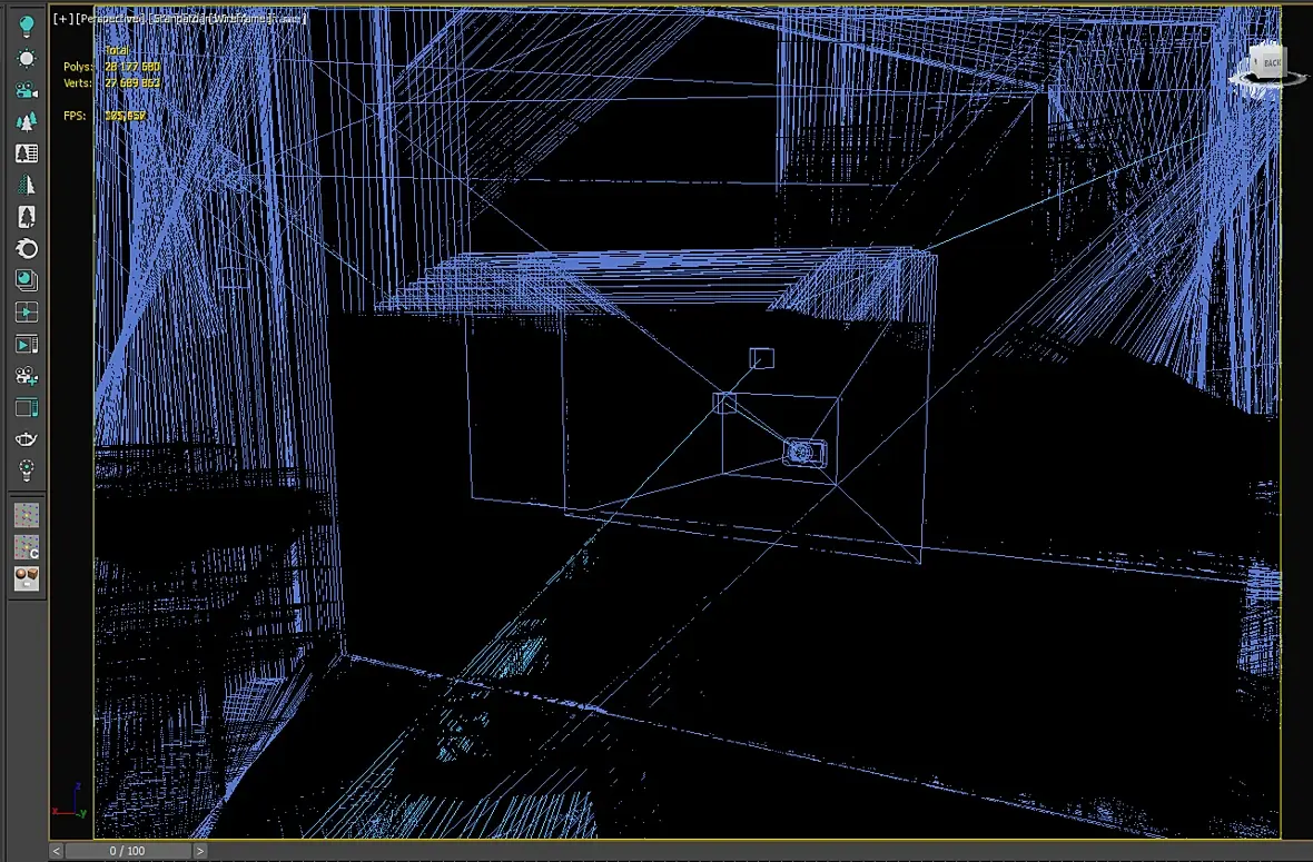

Лаги вьюпорта.
На сайте c 28.09.2013
Сообщений: 4
Цитата Mentatus:
А вот такая проблема возникала у кого-нибудь? При навигации во вьюпорте он прорисовывает новую картинку, а старую не удаляет. В итоге через пару секунд вот тая каша.
Разобрались в чем была проблема?
На сайте c 01.05.2015
Сообщений: 8
Цитата taga_sun:
У меня также. Как исправить?

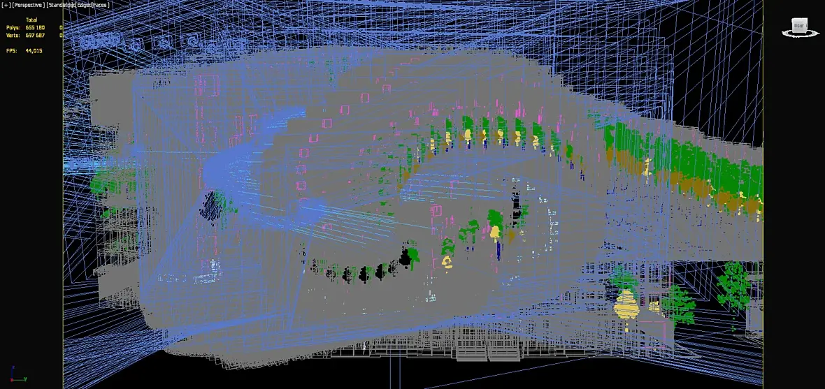

На сайте c 17.12.2015
Сообщений: 1089
Еще раз подниму этот вопрос, может быть кто-то нашел ответ, тоже подобным образом глючит вьюпорт. Есть какое-то решение? Драйвера обновил, видеокарта gtx 970.

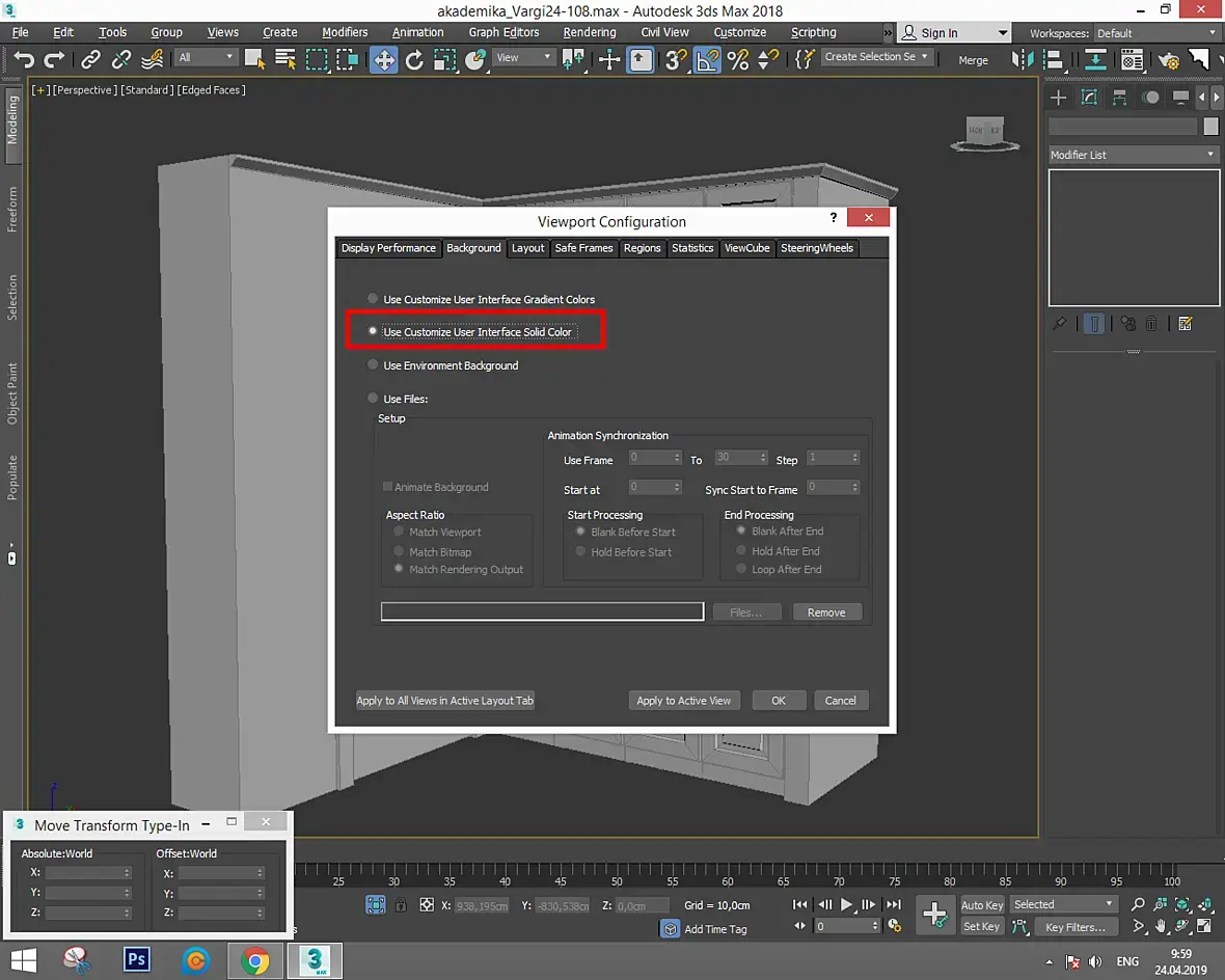

Ребята подскажите можно как то вот этот режим по умолчанию поставить во вьюпорте? Задолбало каждый раз убирать это градиент.
На сайте c 20.02.2017
Сообщений: 1467
Ижевск
tony_mantana, через maxstart.max попробуйте. Создайте новую пустую сцену, настройте вьюпорты и прочее как привыкли и сохраните как maxstart.max с заменой.
Camera resolution mod стоит?
У меня так глючит этот плагин, помогает перезагрузка макса, как решить нигде не нашел.
спасибо попробую

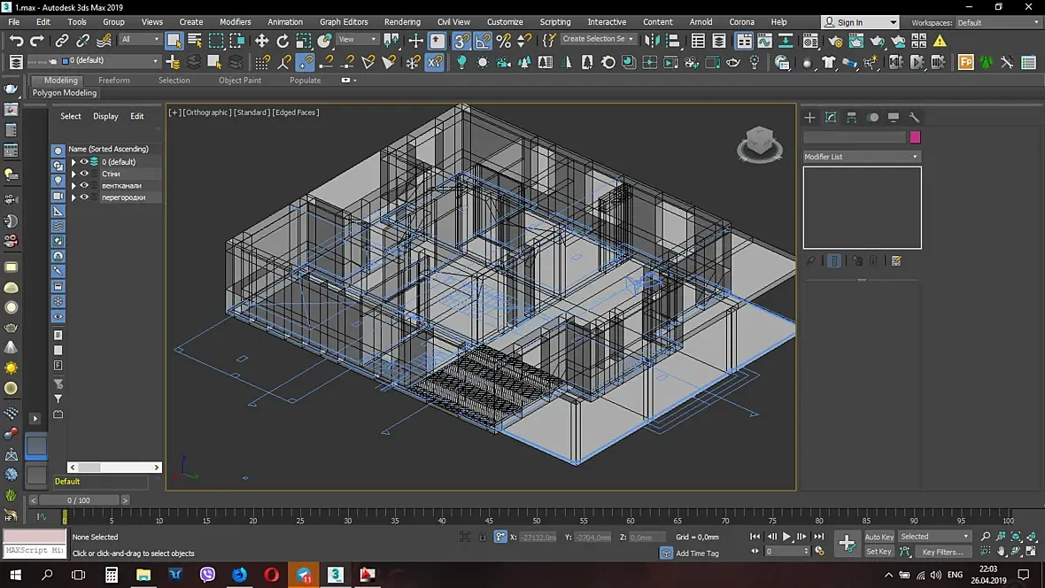

дабы не плодить тем напишу сюда :) Господа кто то сталкивался с подобным глюком и если да то как решали?
Краткий екскурс, юзанул прус сцен и сцена стала вот такой вот полупрозрачной. Мерджи и копирование сцены в новую результатов не дают.
На сайте c 24.10.2017
Сообщений: 30
Поднимаю тему. Как исправить?
Мерджить в новую сцену не помогает
Решил проблему. Кому интересно: удалил все камеры и перезашел в сцену.

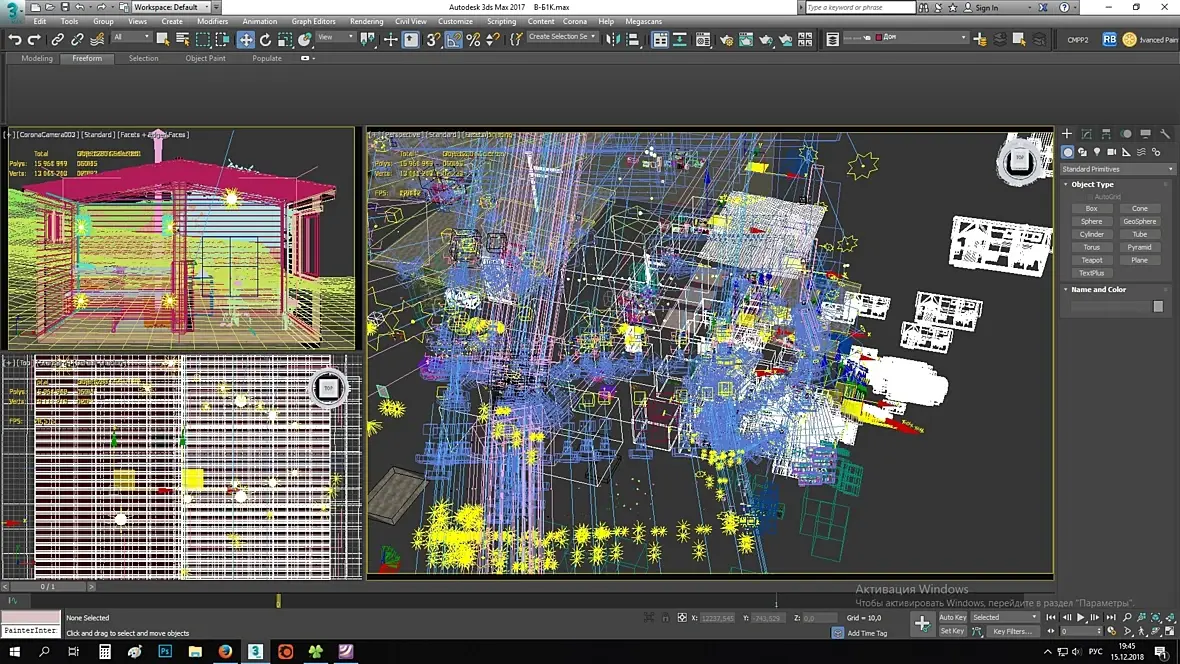

На сайте c 09.11.2017
Сообщений: 14
Цитата IrishaFoxy:
Заметила, что такие глюки при использовании Corona camera
Похоже, что в  моем случае  дело было именно в Corona Cam,  пришлось заменить на Таргет Камеры. Проблема возникла с самого начала на чистой  виндоус и чистом максе   даже  в небольших сценах постоянно накладывалось  изображение. Видеокарта  GeForce GTX 1650, драйвера регулярно обновляются.  Прошлую неделю  работала со  сценой в 20  млн   полигонов и после  того  как  избавилась от короновских камер таких  лагов  пока не возникало. А вот манипуляции с мышкой и dll  оказались  бесполезными.
