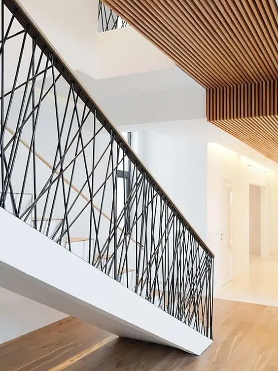

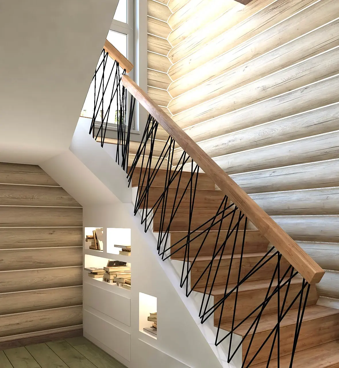

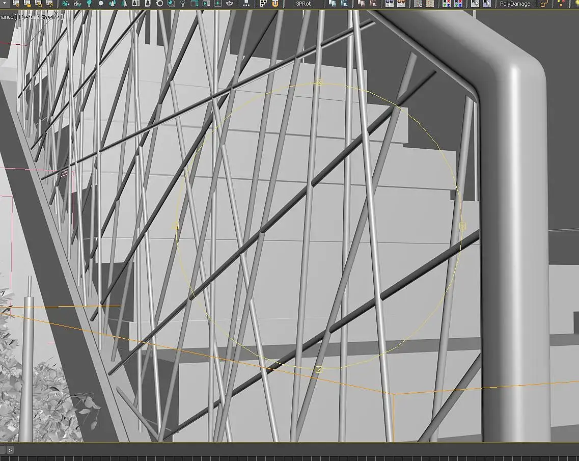

Нужно замоделить ограждение лестницы как на фото. Вопрос о пересечении прутьев. Как с минимальной затратами сделать пересечения что бы не было все в одной плоскости.

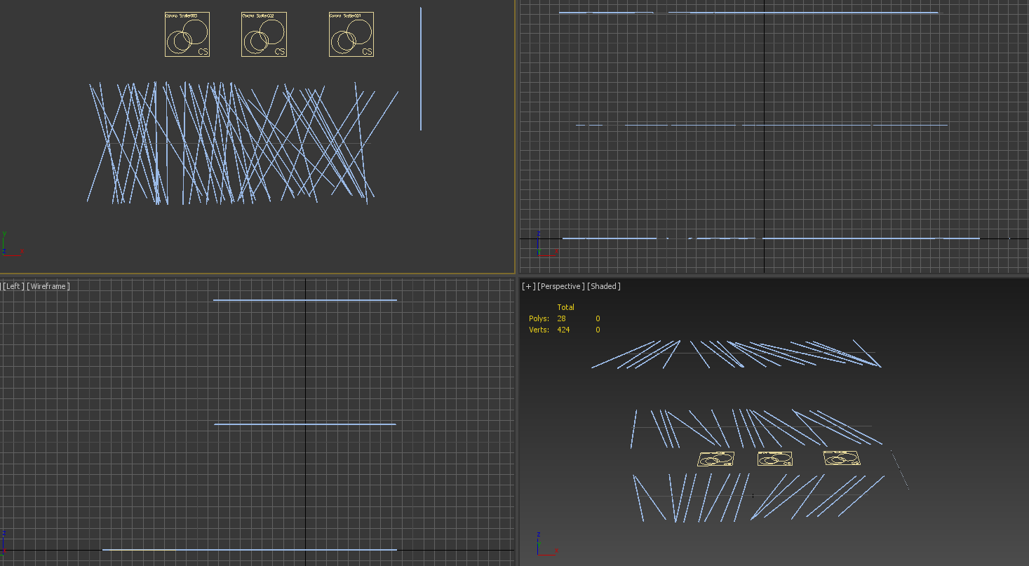

раскидал в одной плоскости массу. Объединил в группу. Сдвинул на толщину прута и подвигал-поотражал. Если уж мешаются какие - просто удалить. Не вижу смысла в каких-то процедурках.

Я думал что надо сохранить исходный рисунок, т.к. уже отрисовано в 3d по картинке и менять нельзя. А если заново делать, то можно и скатерами с collision.
