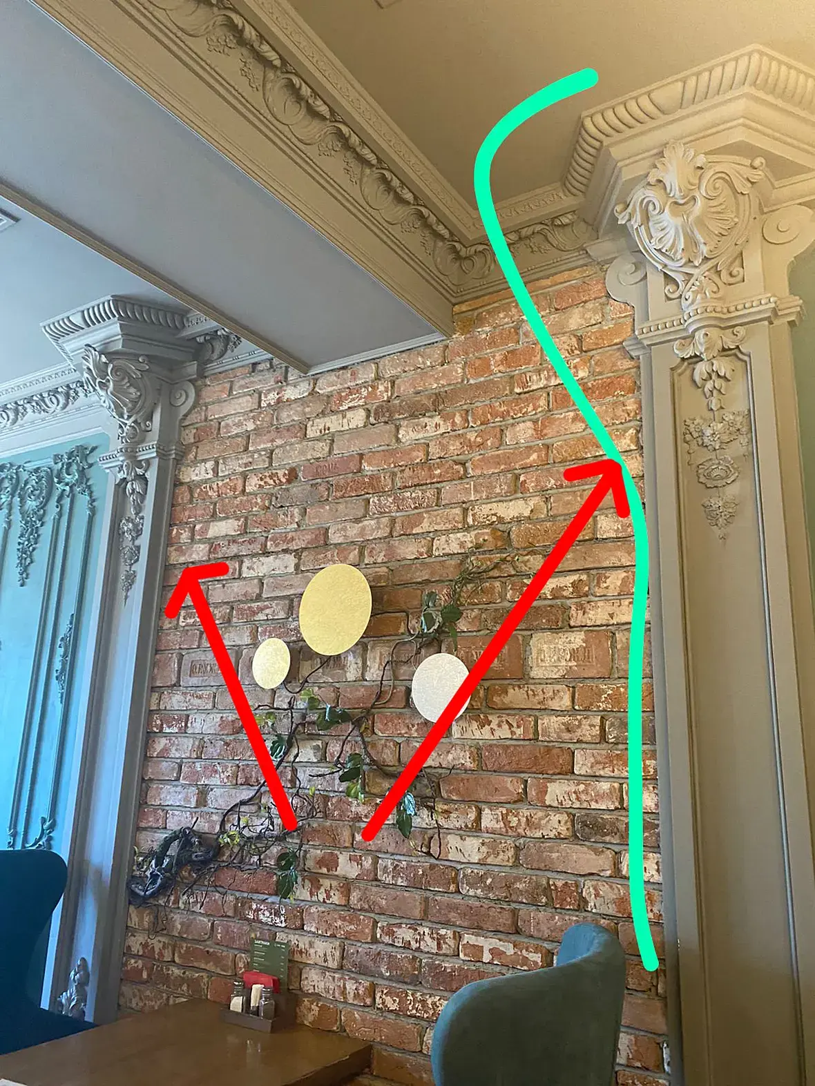

Добрый вечер ,подскажите пожалуйста ,может есть у кого нибудь такие пилястра или где найти ?! (3д модель)
