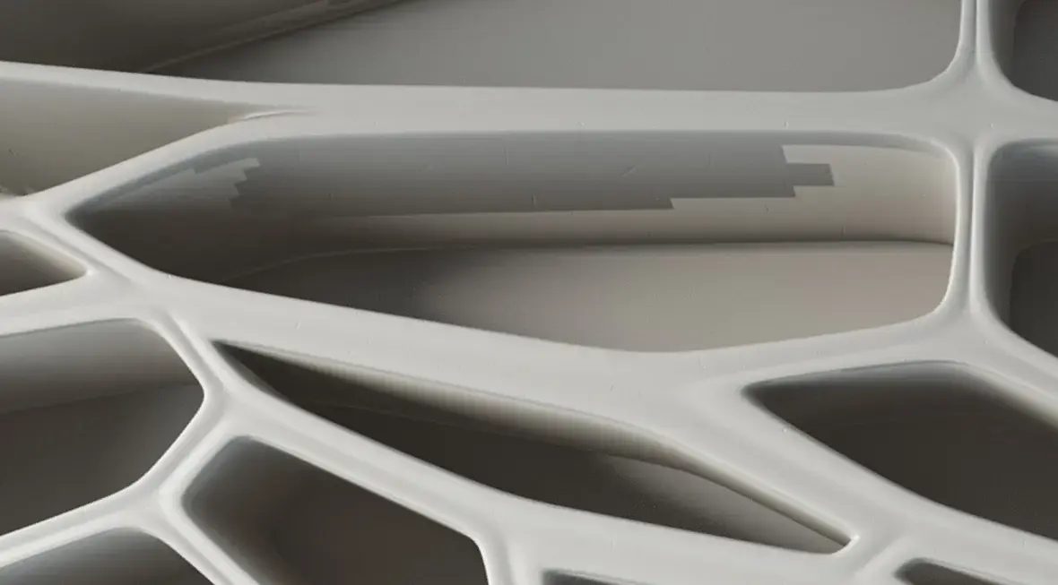

Здравствуйте, коллеги!
Подскажите, пожалуйста, как избавиться от вот этой квадратности? Чтобы на месте камуфляжа "Цифра" был плавный градиент?

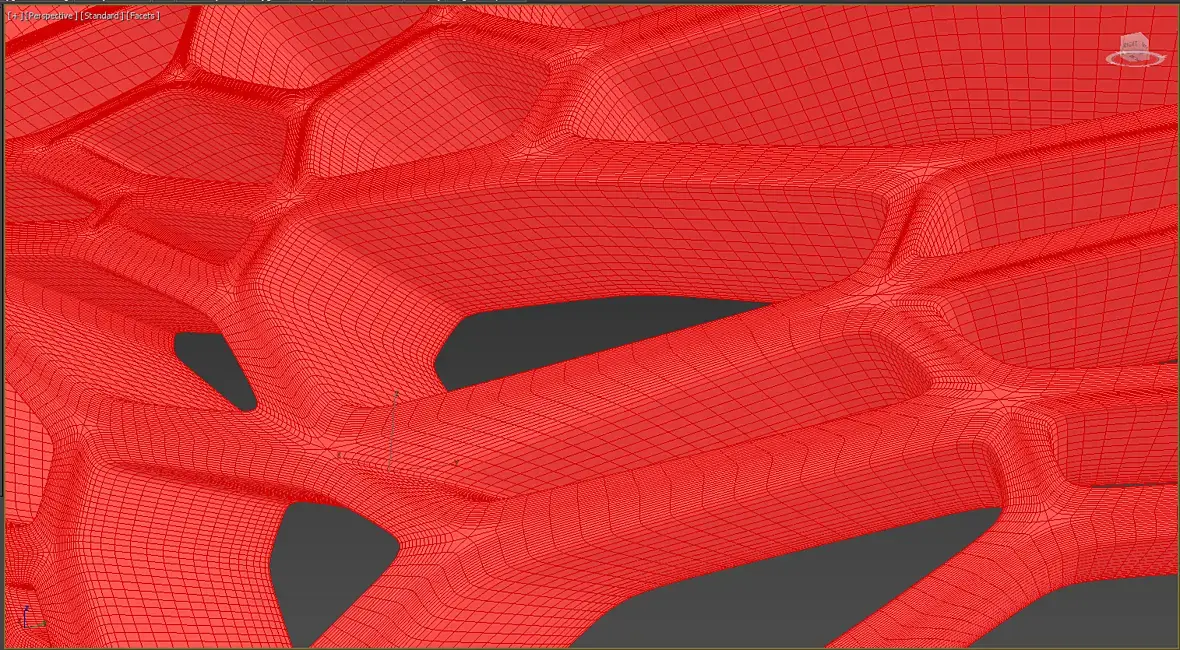

Сетка вроде норм, без вывертов:
Что делать, непонятно. Пожалуйста, помогите.

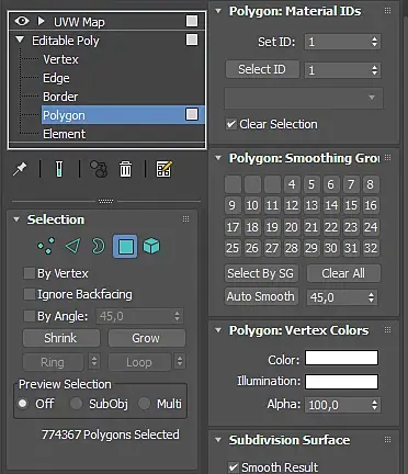

Группы сглаживания, ID материалов проверяли?

У вас случайно, не одна форма в другой(дубликат)?
На всех полигонах модели один материал. Групп сглаживания нет - автор сколлапсил стэк
Вроде нет. Снял пару полигонов - там пустота

Цитата koslev:
Выделите один из полигонов правильный, потом один не правильный и сравните шашечки с циферками
Или просто clear all, затем Auto smooth. только полигоны выделить ctrl+a
Судя по форме, лучше подойдёт одна группа сглаживания на все полигоны. Выделяете все полигоны, жмёте клир олл, затем нажимаете "1".
На сайте c 24.07.2017
Сообщений: 17
Проверьте UV маппинг. Это так градиент ложится. Тут либо убирать градиент либо менять параметр наложения UVmap (тут видимо у вас тип box). Ну или заморочится и сделать развертку, что бы любая текстура ложилась правильно

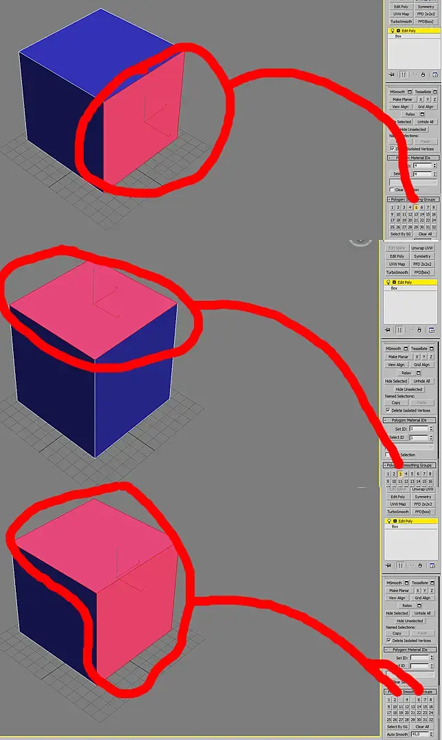

Погашенные шашечки 1,2,3, должны быть активны если один полигон выделен.
