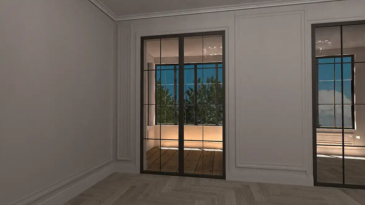

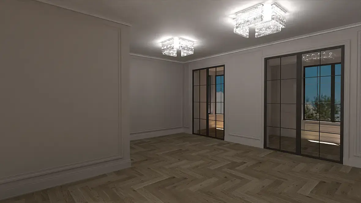

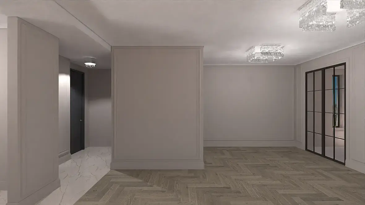

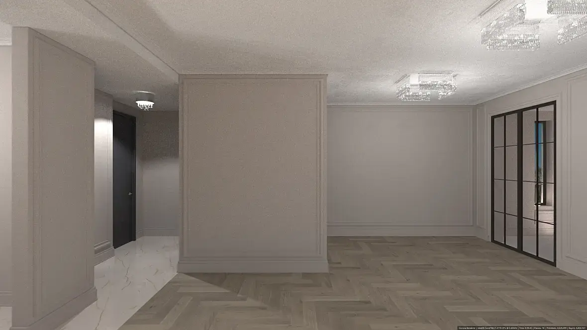

Плохо показывает, как-то размыто линии молдингов или вообще не показывает в верхней части. Отчего мпжет быть? Кто-то сталкивался с этим?
Так же было с угловыми линиями, в местах стыка стен.

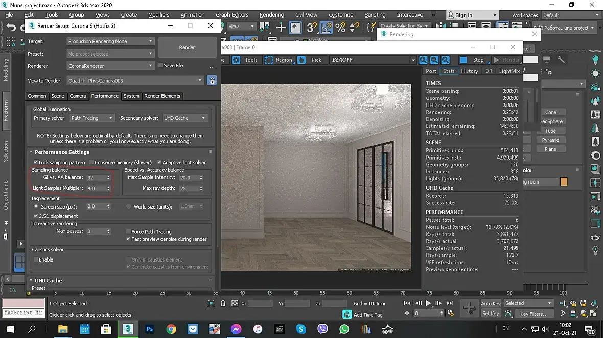

Похоже дело не в Sweep, а в настройках рендера. И денойзер еще, видимо, размазывает.
Подробнее опишите настройки рендерера. Тогда будет проще разобраться. А еще с освещением проблемы. От нехватки света тоже могут быть такие артефакты

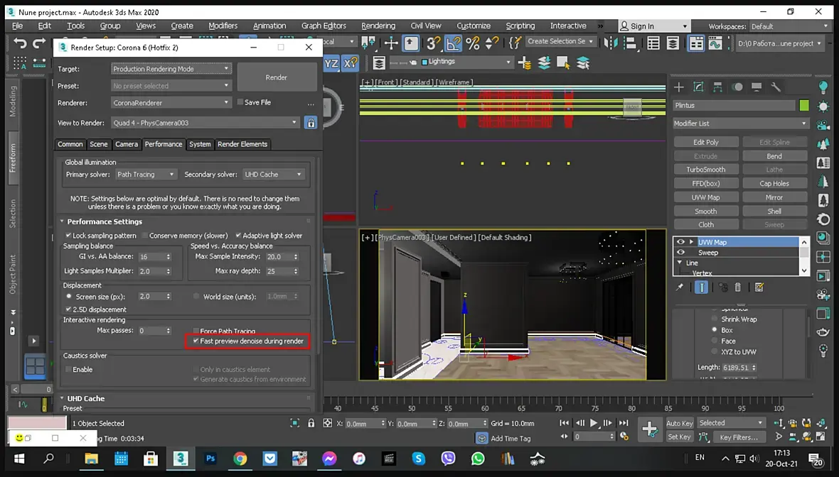

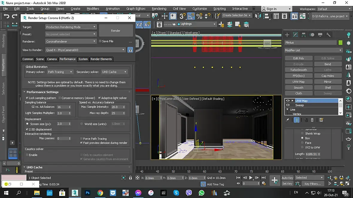

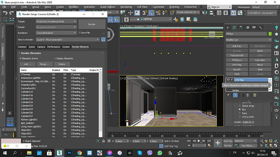

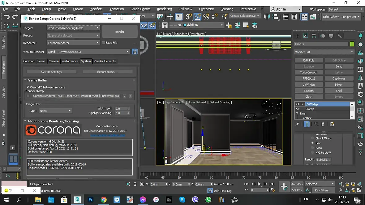

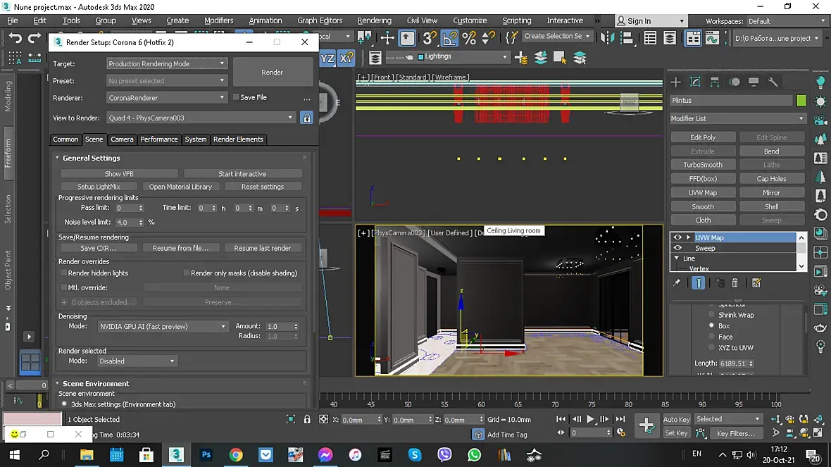

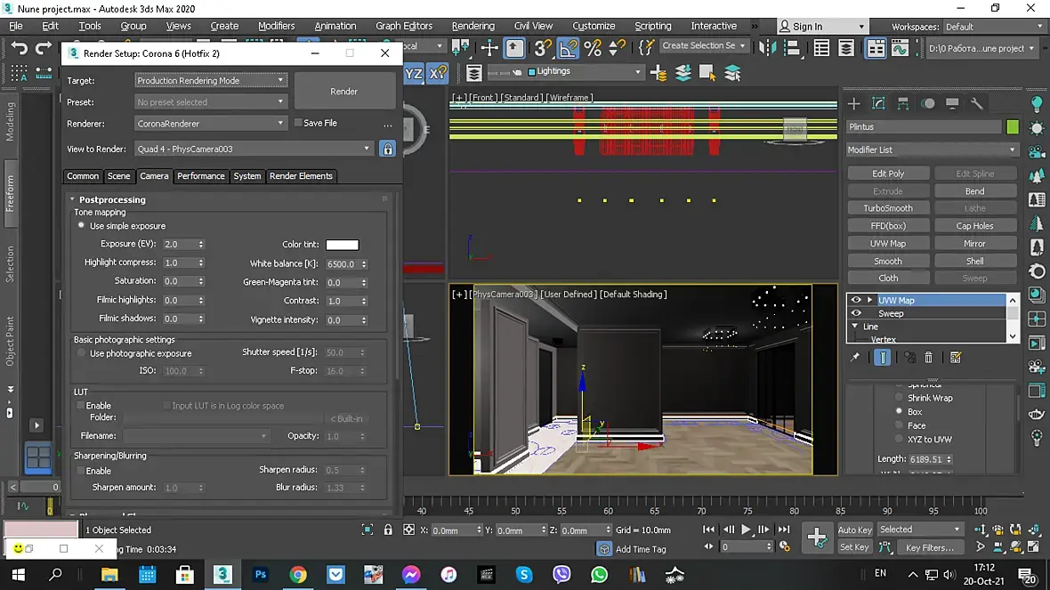

Viento вот скрины настроек

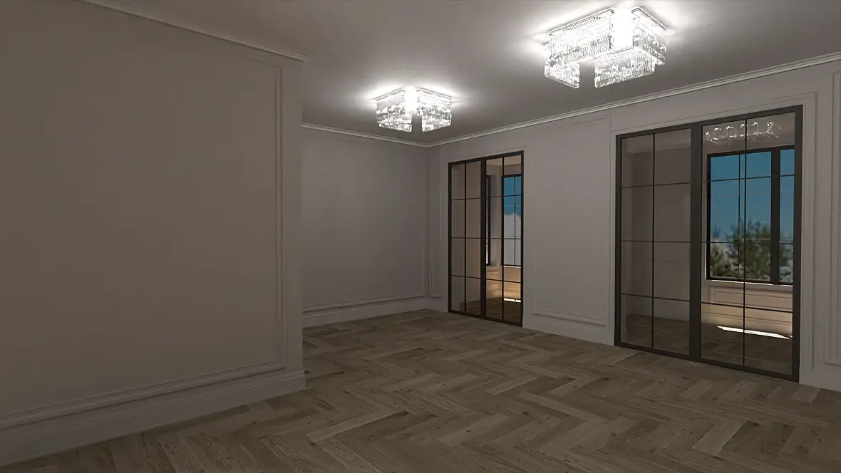

Света добавила, сейчас так

Скорее всего "Fast preview..." все съел.

Amiran3ddd, спасибо за совет, но это не помогло. Всё то же.

Контрастного света добавьте - у Вас обще-заполняющий свет съел все тени, поэтому и не видно молдингов.
И материал назначьте, который контрастный переход на линиях сделает.
В вирее это или VrayDirt, VrayCurvature, или VrayEdgedTex. Посмотрите, какие аналогичные маты есть у короны.

Используйте Интеловский динойзер, если в Короне такой есть.
На сайте c 22.09.2013
Сообщений: 22
20.10.2021 17:59
Денойзер Corona включила и уже такой результат
CGCat, спасибо за совет)

CGCat, Corona high quality работает этом режиме. Просто рендер я тут выставила двух минутный

Я бы еще попробовал отключит временно хрусталики люстр из освещения (чтоб не создавали помех для света). И рендер побыстрее пойдет, и вероятно молдинги почище отрендерятся (но это не точно)...
Если V-Ray установлен, попробуйте в нем отрендерить. Может там больше понравится

Когда делаете карнизы, плинтуса и, иногда, лепнину, добавляйте в диффуз мата полиуретана легкую АОшку.
Она добавит контраста и ее не будет слизывать денойзером.
Или добавляйте рендер елемент Textmap с настроеной АОшкой для дальнейшего композа.

Цитата SabinaSilver :
Archon-ua, АО это ambient occlusion? в Corone это, я как поняла, CTexmap, который добавляем в элементы рендера. Или еще как то можно настраивать АО.
во- первых не ставьте денойзер в значении 1. Это всегда смазывает детали, а если еще и картинка шумная, то будет просто мыло. Используйте короновский денойзер со значением по умолчанию. И ambient occlusion у короны так и называется - CoronaAO
