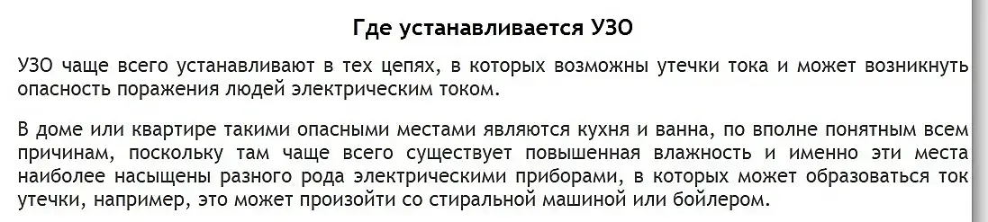

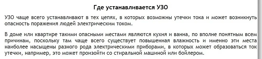

можно, узо не ставь да и все))))

УЗО уже стоит )

Цитата Y.O.U.:
УЗО уже стоит )
пару-тройку раз голяком к щитку сбегаешь, узо уберешь я думаю

Цитата larrs:
Цитата Y.O.U.:
УЗО уже стоит )
Проще будет светильник другой повесить ) Жизнь она как-то поценнее люстровой красоты )
