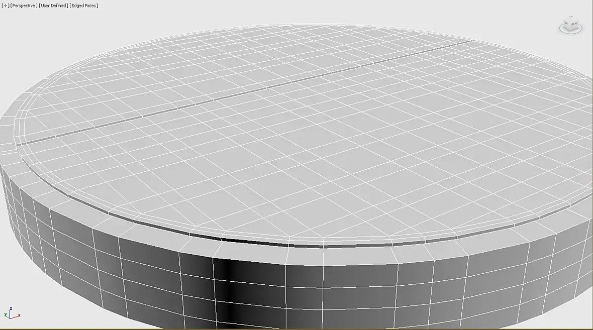

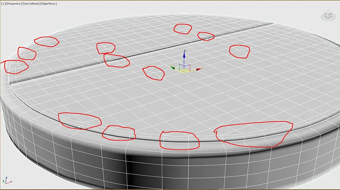

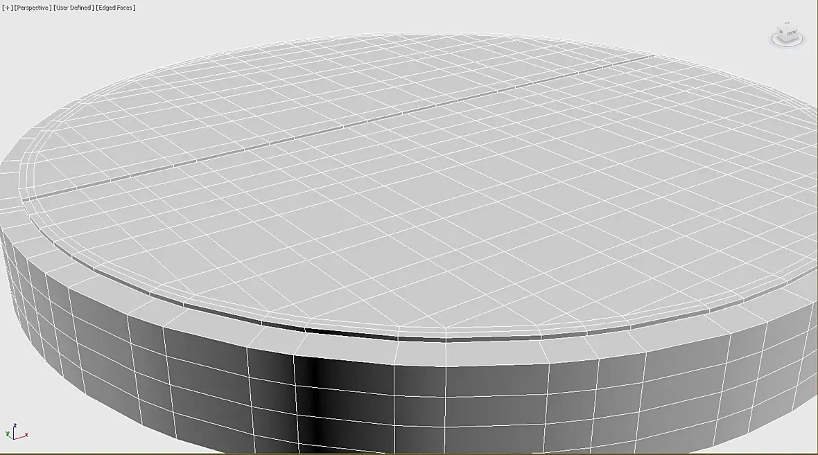

Непонятно почему ее так гнет. Вершины все сварены, ребра ровные, сетка нормальная. Но только добавляешь MeshSmooth - сетку корежит в разные стороны. В чем может быть причина?

А TurboSmooth тоже ломает?
На сайте c 11.12.2019
Сообщений: 34
Сейчас попробовал - да, так же, в тех же местах.

Видимо кривая геометрия.
Попробуйте в режиме вершин выделить все и Weld.

Все точки сварены. Удалил полигоны в местах где корежит, поставил через Бридж новые, там все пропало, начало корежить в других местах.

Было такое, помогло вернуться на предыдущую версию файла, применить эдитполи и сделать ресетиксформ, после сколлапсить

Иксформ сбрасывал, в стеке только эдит поле, больше ничего и не было. Бэкап уже ушел далеко, предыдущая версия не вариант.

перед меш смуз сделайте ResetXform далее конверт в поли. для проверки на наличие глюков экспортните в OBJ если во время экспорта вылетит "rats in mesh" то у вас проблема с сеткой. чтобы найти левые вертексы иcпользуйте скрипт
http://www.scriptspot.com/3ds-max/scripts/vertex-cleaner или этот https://we.tl/t-bf0fbIArk3 (SelectBadVertex)
*иногда такие глюки бывают если вы используете инстансный мешсмуз
*еще пару раз помогал экспорт в obj или dwg и обратно - после импорта не глючило

Экспортирровал. Обьект стал черным и с превратился в Editable Mash. Но сетку корежить перестало. Спасибо, помогло.

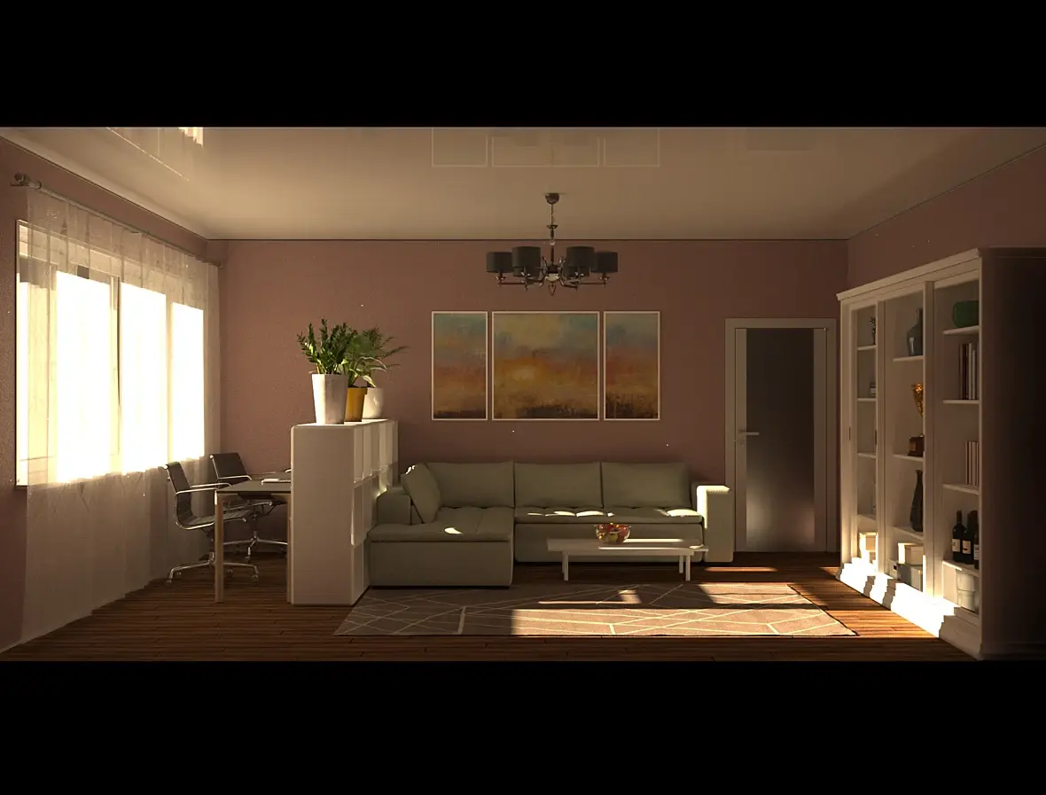

Ну и чтобы два раза не вставать, откуда взялись эти артефакты в виде белых точек на рендере? Рендер Корона.

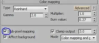

если это Vray и эти точки появляются на поверхностях с не нулевой зеркальностью, то возможно эта галочка вам поможет

Цитата 3drj:
если это Vray
это корона! Рик, как вы умудрились сделать такой рендер короной? тут все плохо: материалы, свет, подбор мебели! и белые точки, тут самая малость из всех проблем
Ну я только учусь. Это не заказ же. Мебель сам делал, пока могу только так)

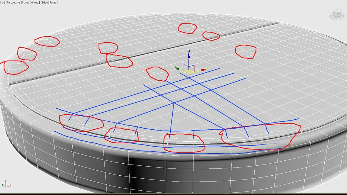

Ресет нормалей мож ещё сделать? Но вообще - а чего не так, вы ожидаете что такие треугольники на гранях адекватно отработаются смуфом? И это... изолинии бы выключить, включить полноценное отображение результата - там понятнее станет я думаю.

Сетка плохо приходит к граням.Вы видите он на гранях ломает.Выберите полигоны которые внутри радиуса и сделаете инсёрт.Должно помочь.Лупы плохо лежат.Нужен ещё один луп который будет поддерживать грань.

Речь не о гранях. На плоскости ломает, да еще появляются выступы и впадины в местах пересечения граней. На скрине видно же.

Rick63 Мне почему то кажется,что так ни чего не поломает.Есть у меня такие подозрения
Вы рисуете по сглаженной сетке)))
Там всё как-то не так.
Я бы просто переделал объект.
