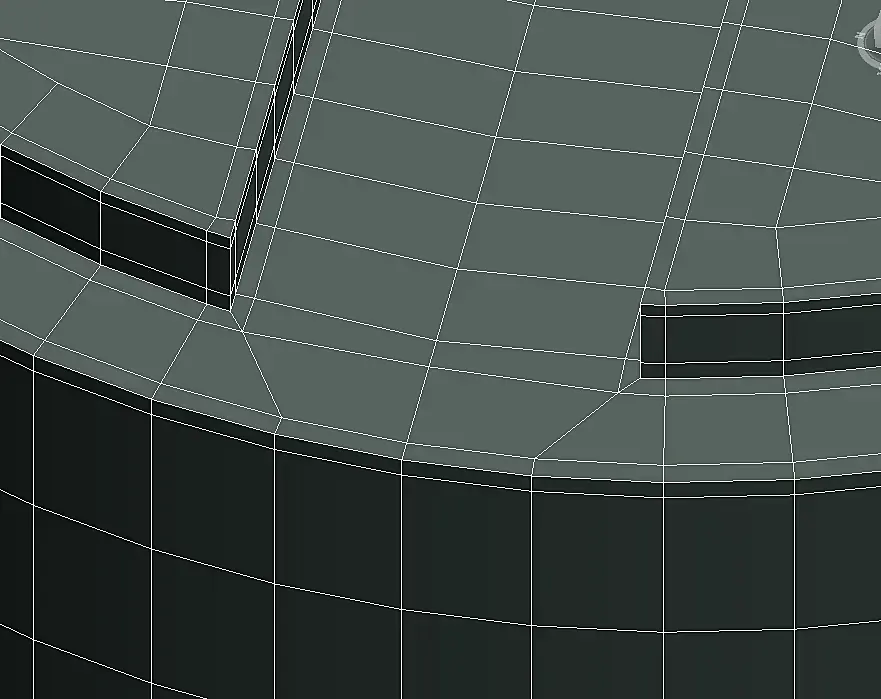

RandomVertex Да нет.Всё нормально.Видно нет лупов которые поддерживали бы сглаживание.Вот по этому такой результат.100%Не надо ничего удалять.Просто добавьте лупы которые я нарисовал и всё будет нормально.Дело не в модификаторе.Он так и работает.

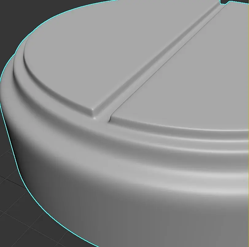

Цитата Rick63:
Речь не о гранях. На плоскости ломает, да еще появляются выступы и впадины в местах пересечения граней. На скрине видно же.
ещё раз повторюсь - нужно смотреть полноценную сетку сглаженного объекта а не изолинии - там сразу будет видно что и куда тянет.

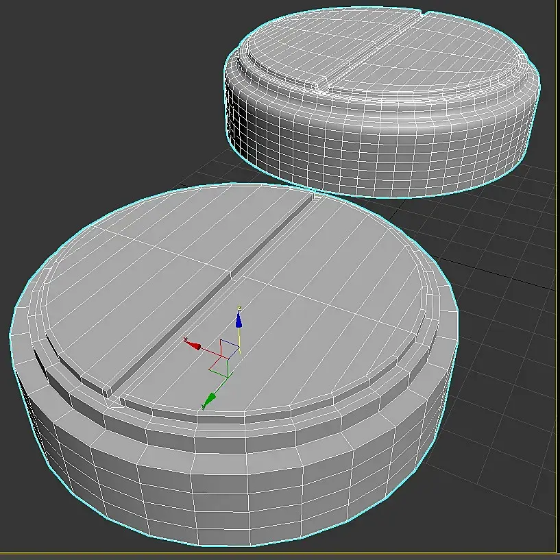

Взял на себя смелость и попробовал сделать нечто похожее.
Снизу без сглаживания, сверху Turbosmooth 1 итерация.
Вроде ничего не ломается.
P.S. Сетка избыточная, но для примера сойдёт. Я бы под сглаживание делал из цилиндра с 16 sides.

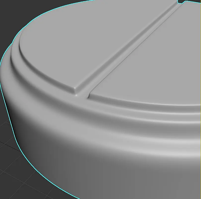

Вопрос решен экспортом и импортом. Теперь все ровно и нечего не ломает.
Не избыточна, а недостаточна - для такой формы нужно минимум 48
Иначе в этом месте будет косяк.
Зачем 48 под сглаживание? У вас миллиард ненужных полигонов будет и файл на 100500 гб.
Ну нет, не будет. Всё чисто и аккуратно.
Во-первых у вас будет больше миллиарда, потому что будет много лишних итераций смуса. Вы будете тупо дробить ненужные полики. Поэтому на таких поверхностях смус вообще не нужен. Делается болванка на 64 грани и чамфер.
Во вторых, если всё таки хотите сглаживание то правильно - так

ну где же чисто ?
Угол поплыл потому что в том месте, где вы свели рёбра в центр под углом смус тянет полики к центру цилиндра.
Не знаю что Вы там обвели. Никакие углы никуда не плывут.
В этом месте, при смусе, эджи, которые вы свели углом, тянут сетку в центр. Поэтому здесь будет более гладкая грань.
