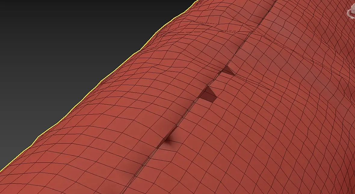

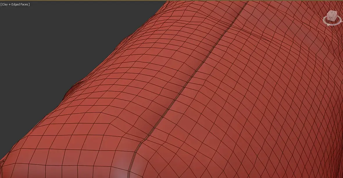

Ребята, всем привет. Нужна помощь, пока ответа нигде не нашел. После экспорта в obj формат точки на всех объектах начинают прыгать, сливаться. Особенно это заметно там где смоделированы швы. Может кто нашел решение данной проблемы.

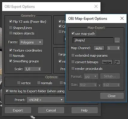

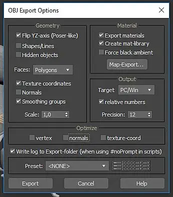

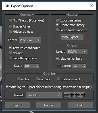

Скиньте скриншот настроек экспорта.
На сайте c 17.04.2016
Сообщений: 4
Белгород
Версия макса - 20.
Как говорится одна из настроек экспорта, пробовал разные значения, включать и выключать функции, но не помогло. Ребята пишут про нормали, но их я проверял, все ок.
На сайте c 16.03.2016
Сообщений: 2197
Precision на дефолт скиньте. 4 по-моему там по дефолту стоит.
Сообщений: 4
Белгород
К сожалению результат тот же

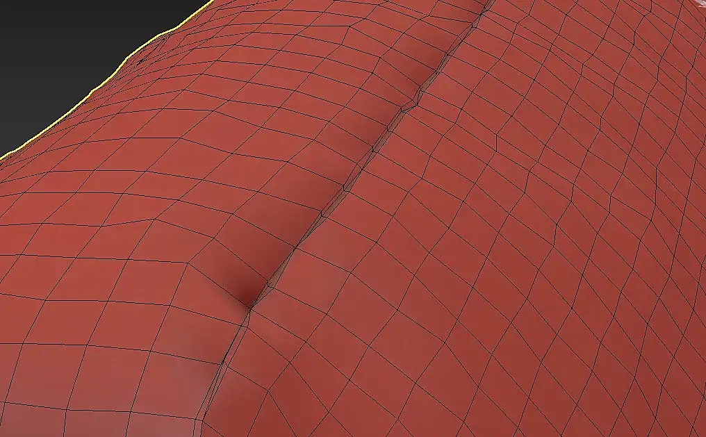

Здравствуйте. Вы решили проблему? Тоже в 2020 максе. Такая же  фигня - ломается геометрия. В 2023 нормально открывается, а в 2020 сломано.
Дополню. В 2023 есть только какая-то кривоватость с триангуляцией и где-то с нормалями, но геометрию не ломает - вершины не смещены.

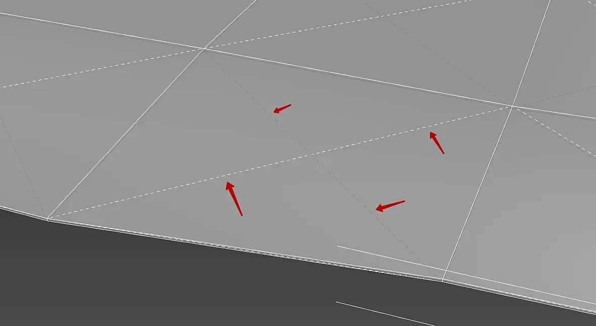

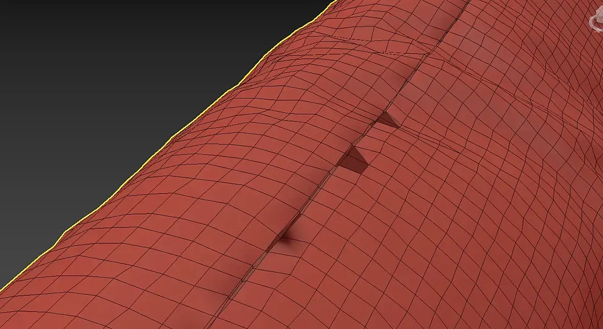

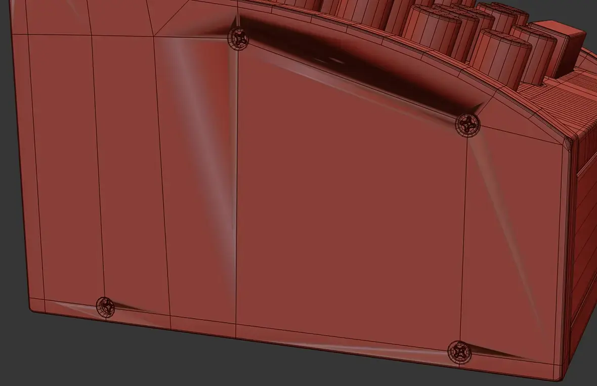

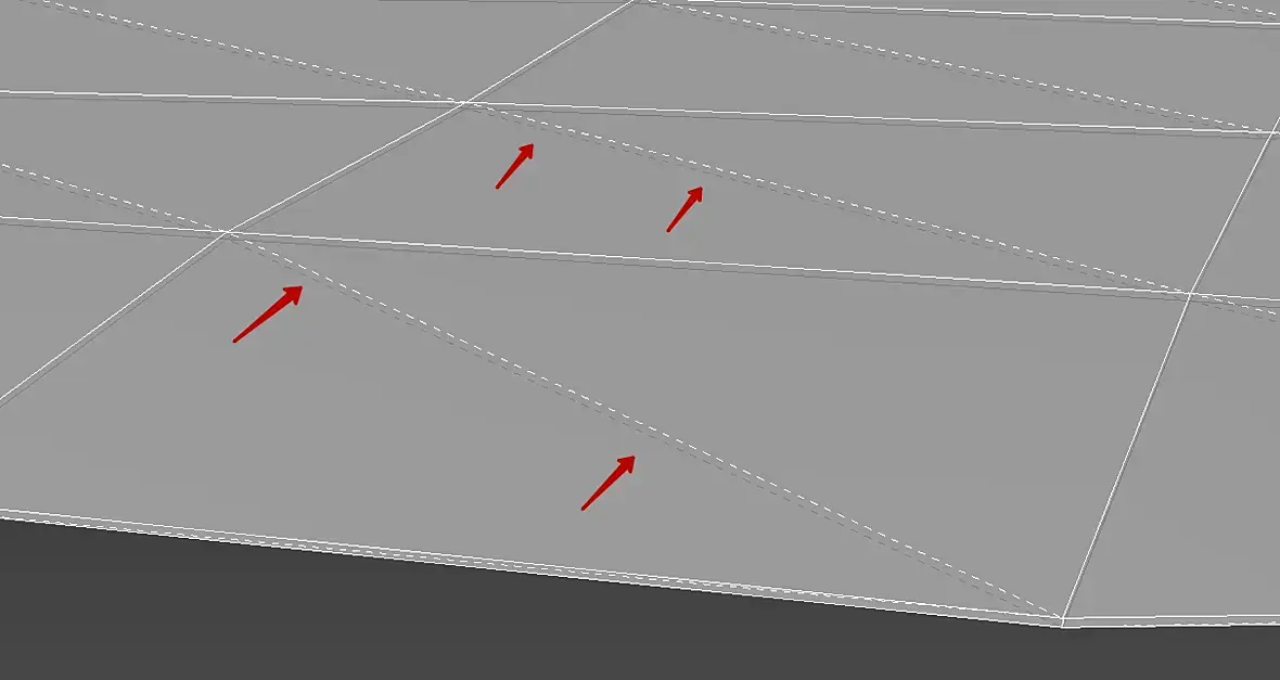

Обновил. Проблему с поломанной геометрией решило. Но есть проблема с триангуляцией, группами сглаживания и нормалями (выше я писал что в 2023 такая проблема тоже).

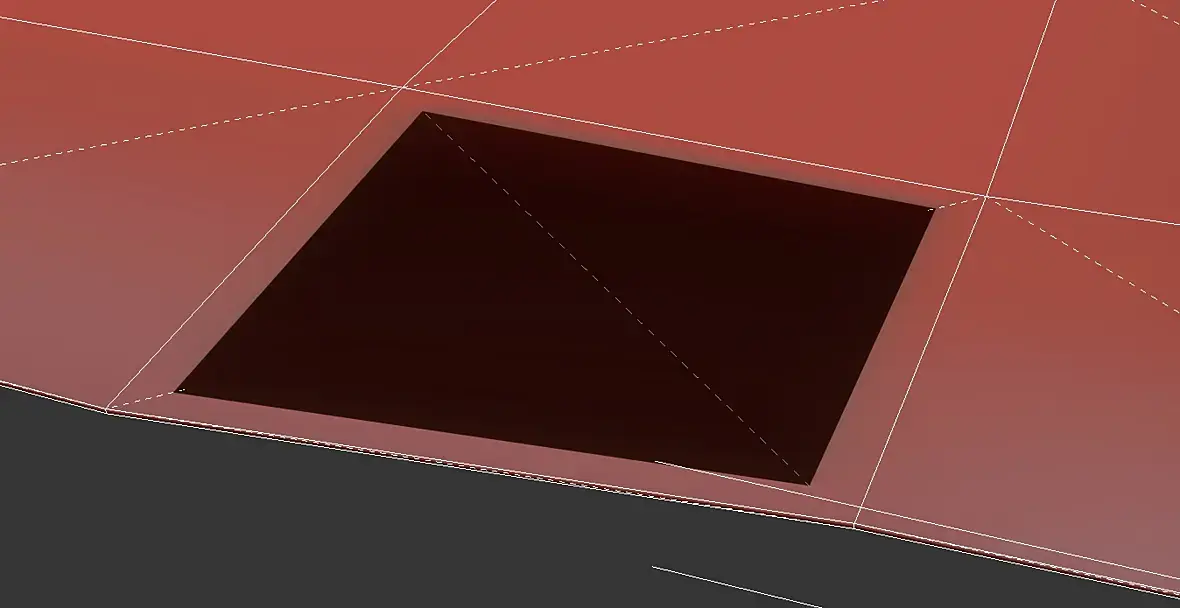

Оригинальная триангуляция:
Так после экспорта в обж:
Галочку ретриангуляции в окне импорта снимал. Не помогает.
По выше указанным предложениям: модель в центре, неспаянных вершин нет. По всем проверкам, модель вроде как без ошибок.
Этот артефакт как-то связан с нормалями. Retriangulate в эдит поли и 2 раза модификатор Normal лечит это. Но Этого не должно быть в файле обж для модельки на продажу.

Доброго дня! А можно пояснить, пожалуйста, что в этом модификаторе нужно сделать, чтобы исправилась ошибка, так как ссылка у меня не работает?
На сайте c 20.10.2010
Сообщений: 146
Просто применяете ко всем элементам и коллапсите стек.
Мне тоже только так помогает корректно в obj экспортировать
