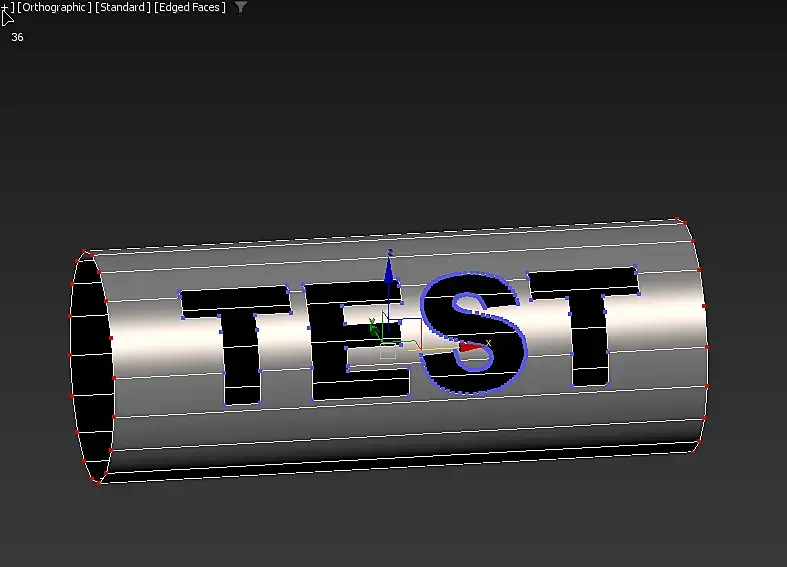

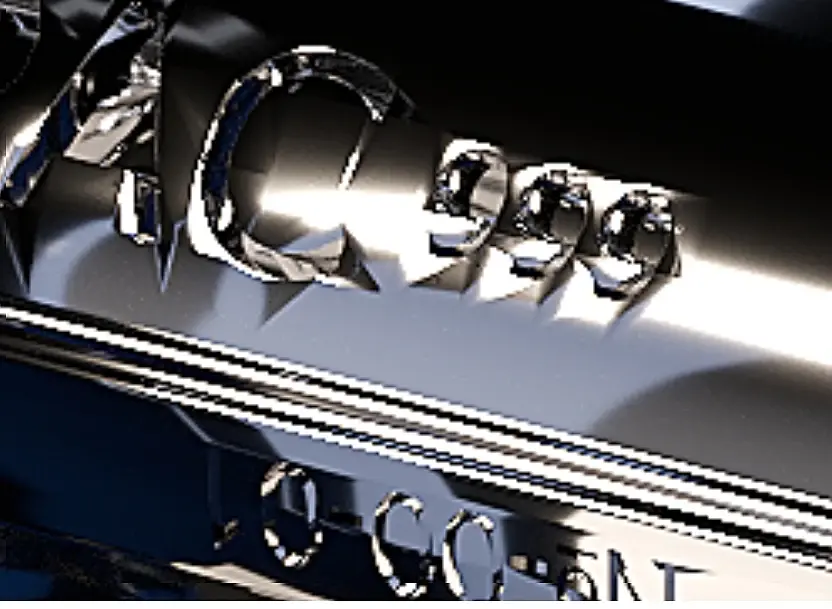

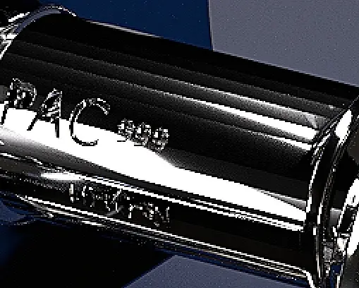

Коллеги, привет!
Прошу совета как исправить заломы в отображении текстуры - она после булена отображается ломанной. Но без булеана не обойтись - надо текст прорезать...
Делал proBolean без удаления граней и с удалением только невидимых (тоже разницы не заметил).
Пробовал переделать модель (результат похожий +/- ), настроить группы сглаживания (все норм - внешняя поверхность в 1й группе), перенастроить наложение UVW (тоже ничего не меняется), точки спаяны, сетка достаточно плотная, а дополнительные ребра не улучшают ситуацию...

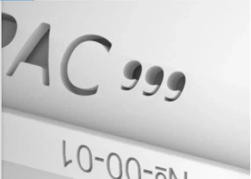

я бы через нормали попробовал править такое. Если скинете модель - могу попробовать. только от многоугольных поликов надо избавляться.

Цитата dengento:
Спасибо, однако я и сам хотел бы разобраться, а не чтоб за меня кто-то сделал)) Вы имеете в виду, что надо что-то настроить через модификатор Edit Normals?
похвально ) в таких случая я использую этот платный скрипт https://scgstudio.gumroad.com/l/VertexNormalToolkit
если совсем упрощенно, то он проецирует направление нормалей с предустановленных стадартных форм, таких как плоскость и цилиндр. можно и вручную теоретически выставить через эдит нормалс, но это будет непросто )

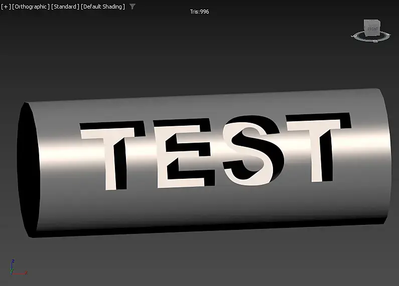

булеан - до

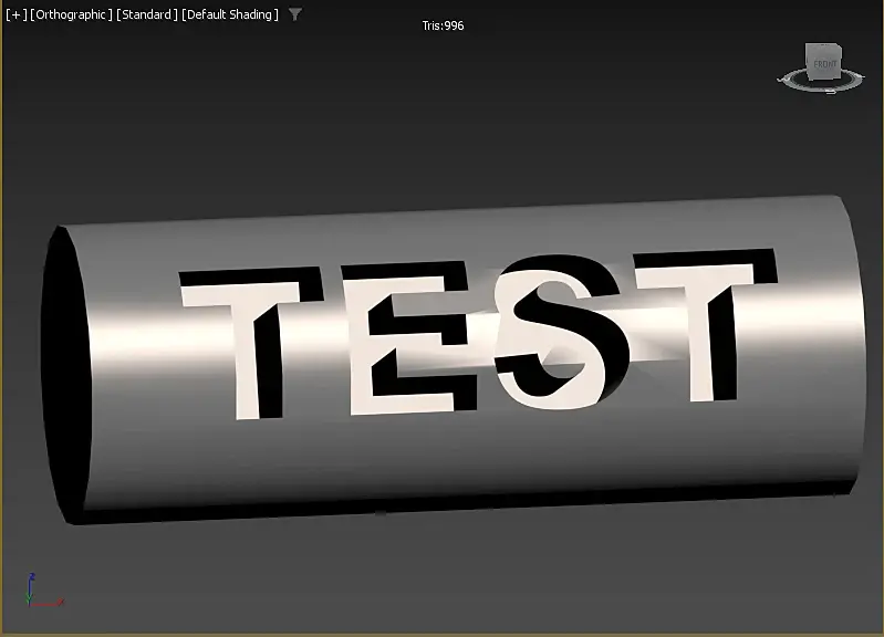

булеан - после правки нормалей

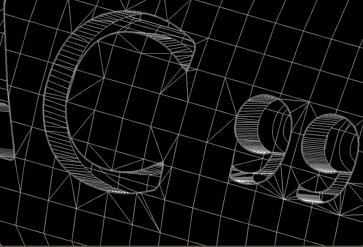

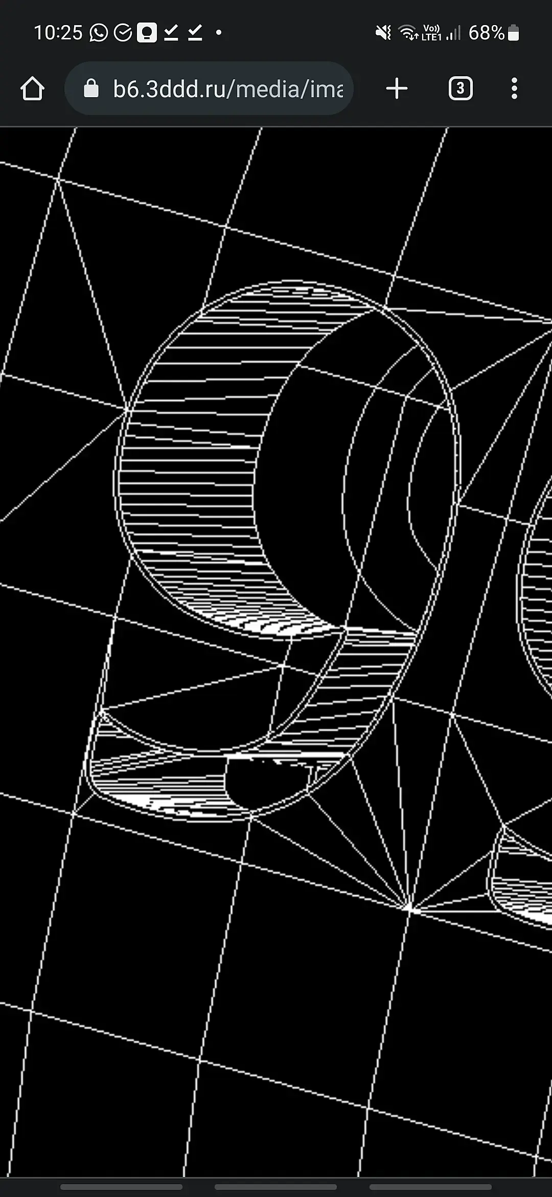

Цитата ksonto:
булеан - до
Купил скрипт, пересмотрел видео 2 раза - вроде все делаю правильно, но после исправления одних косяков ломается геометрия в других местах... Вот например. растяжки вокруг букв ушли, но появились ребра на цилиндре и освещение совсем по другому ложится. Пробовал заново назначить группы сглаживания и UVWmap, но не помогло.. Может что то не учел?
