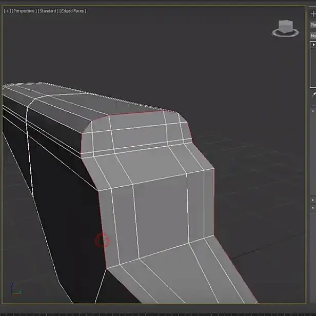

Помогите пожалуйста разобраться Делаю модель по видео уроку.
В уроке получается Loop выделение, а у меня нет, хотя делаю все один в один.
Изучая инфу : Луп из ребер – в его основе лежат линия (линия из ребер) на сетке, которая в любом месте соприкасается ровно с двумя ребрами (пересекает только два ребра).
Исходя из этого Loop выделение там и не должно получаться?
Почему Loop выделение не получается у меня тогда? Что я не доделала?
Спасибо большое всем откликнувшимся!!!
Это видео урок и Loop выделение

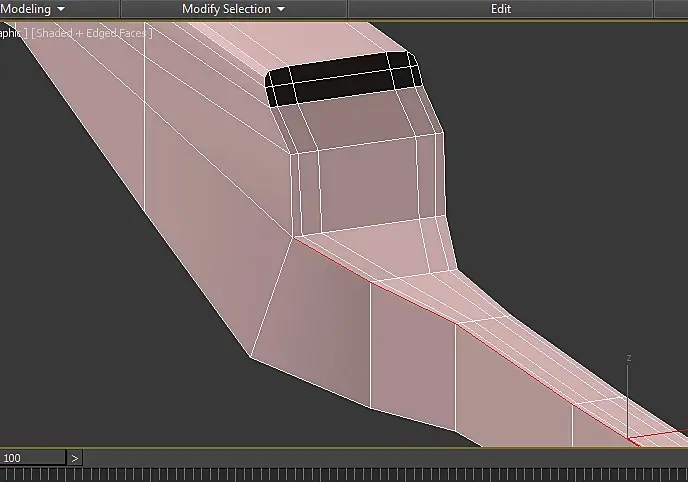

Это то, что у меня, Loop выделение останавливается в месте пересечения трех ребер.

грубо говоря, петля (loop) идет по "перекресткам" из 4 ребер, сходящихся в одной точке - выбираются два ребра, пересекающие другие два ребра. а если есть 3 или 5 ребер, сходящихся в одну точку, то петля уже не получится.

видимо все таки не один в один
не получается из-за этого ребра
https://monosnap.com/file/x7E0BeFqeMvDhNPVVDGQJC5nVMAgTg
На сайте c 22.03.2019
Сообщений: 49
Аа, вижу теперь! Спасибо!
