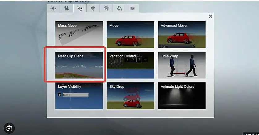

В пост настройках (это те которые прежде чем рендер запустить выставляешь) есть параметр который отвечает за дальность проприсовки, я не помню уже как называется
Вот в этом и дело, я не понимаю какой параметр, ищу, ищу и безуспешно)

Этот параметр для удаления переднего плана. На сколько я понимаю, в люмке дальность прорисовки автоматом зависит от параметров компьютера.
