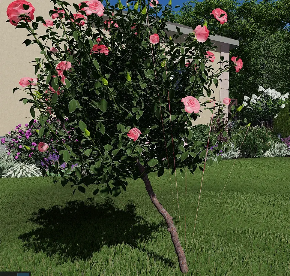

Привет! Подскажите, пожалуйста, как избавиться от этих полосок в люмионе? Назначить невидимый материал не вариант, это части лепестков. Артефакты появляются при применении модификатора шелл в максе. При этом в максе эти артефакты не отображаются
Cкорее всего проблема в геометрии на которую ты надеваешь shell. Проверь  экспортом в OBJ и FBX - скорее всего  эти артефакты станут видимыми в максе и их можно будет удалить

Попробуйте перед экспортом конвертировать всё в edit poly

а просто не надо делать шелл, официальная рекомендация для отображения полигонов с двух сторон гласит:
"дублируй!, инвертируй нормали"
