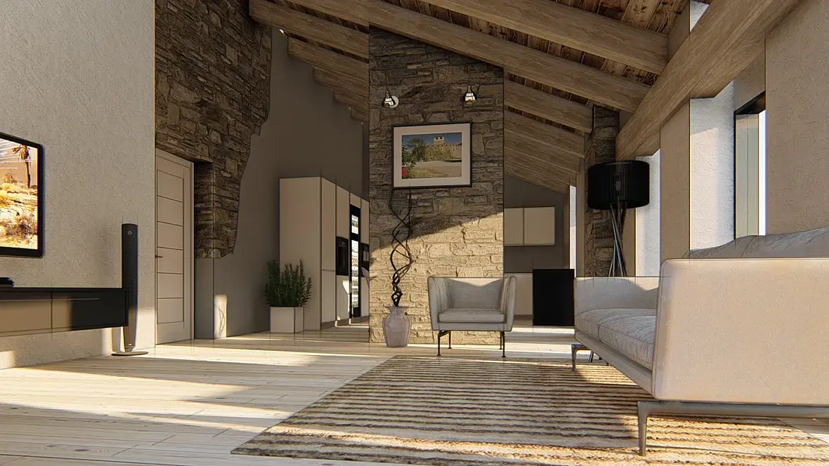

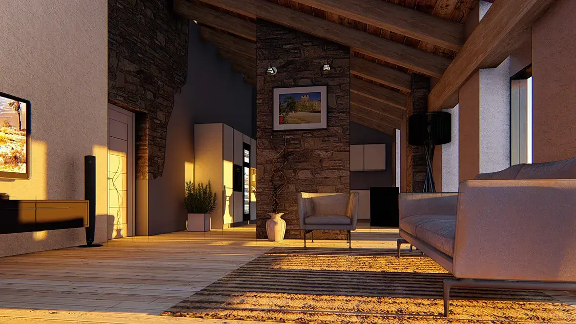

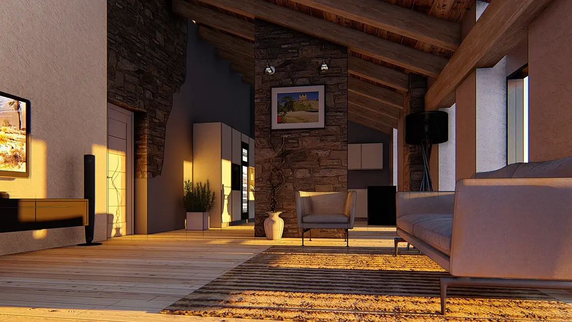

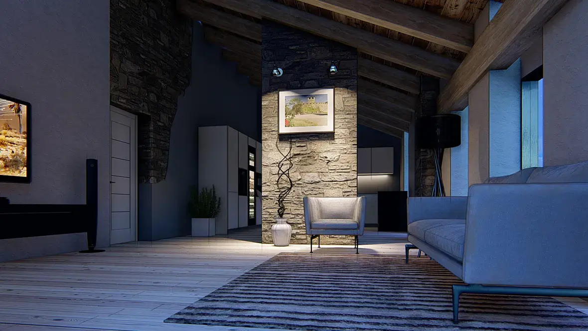

2garyn сильно заморачивались, талантливые ребята. Прямо из коробки так не получится. Примеры:
Автор - Виктор Кондратюк
Автор - Алексей Ли

Uraken  ну да. я поставил, поглядел. даже сцена из деморолика прям так вкусно не выглядит. Правда смотрел там и PBR материалы можно использовать в люмке. прям и сабстенса туда закидывают. А так и в анриле сходу такого результата тоже не добиться. Везде ручки нужны. Даже в любимой короне.
