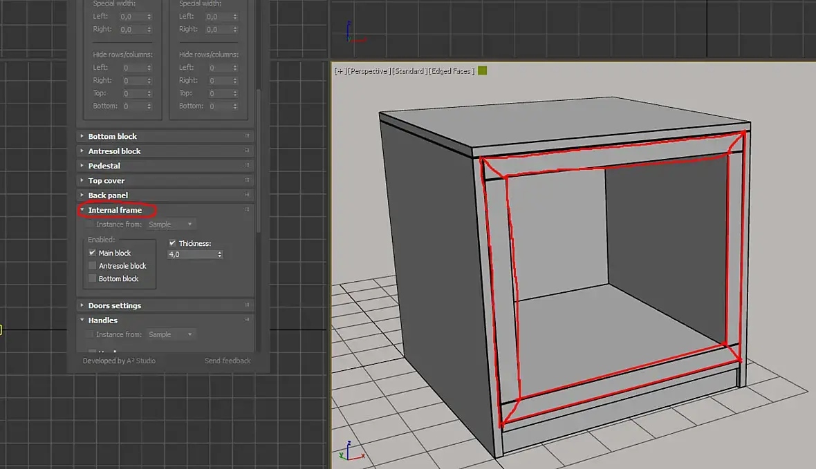

Фаска и зазоры (gap) настраиваются во вкладке "Advanced settings".
По поводу такого размещения под 45 градусов, идея хорошая, сделаю возможность так размещать. Спасибо.
Правильно ли я понимаю, что это глобальное значение для всех частей шкафа?
Вот только если много лет пользоваться,  но если человек сходу не сможет разобраться то он и пользоваться не будет,
А по второму вопросу - да зазоры глобальные (кроме дверей, насколько я помню), и это плохо, надеюсь автор потом разделит зазоры поэлементно регулировать

Сообщений: 34
А куда Вы хотите еще отдельные зазоры?
В Iternal frame вот планирую в будущем добавить.

Цитата Elv1z:
под 45 градусов
если будет для внутренней рамы, то надо бы отдельно и для каркаса. Очень много шкафов и полок со стыком под 45 бывает в работе. Но это просто мысли к расширению функционала
На сайте c 13.12.2017
Сообщений: 34
Цитата D-d_Man:
надо чтобы была возможность делать антресоли и пьедесталы со своими корпусами и их регулировками
Ну получается это просто два отдельных шкафа, мы обсуждали это как то в чате. По сути это нужно делать систему аналогичную модулям, но по вертикали. Пока больше склоняюсь к тому, что такого не будет.
Да, такое в планах есть
