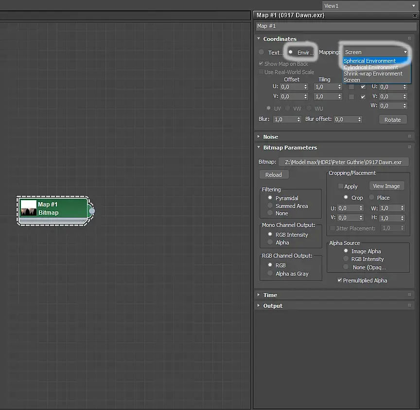

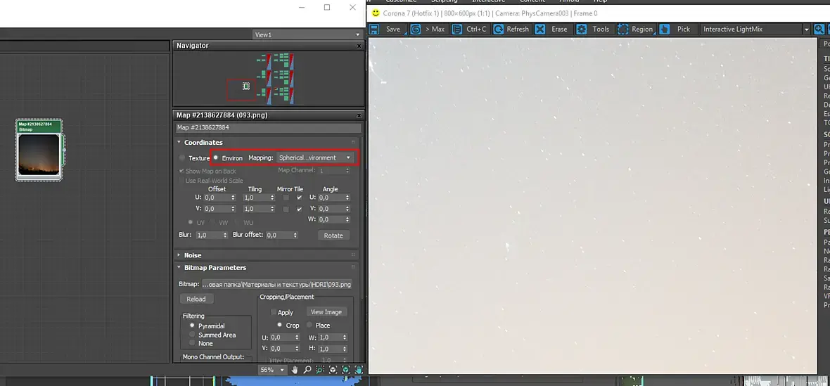

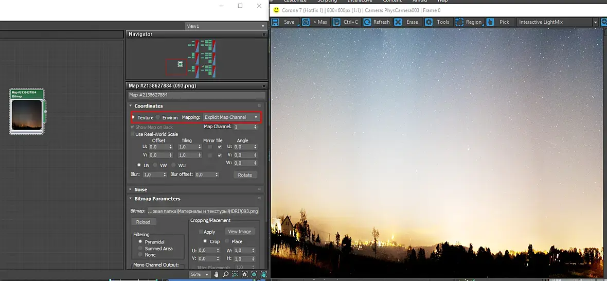

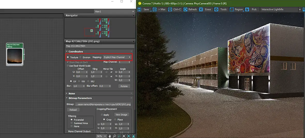

Добрый день! В короне при рендере виден только фон(HDRI) и не важно как направлена камера, на рендере только фон в одном и том же положении. На интерактиве все норм, все объекты отображаются. В чем может быть проблема?
На сайте c 09.07.2017
Сообщений: 10
Тюмень
На сайте c 24.04.2017
Сообщений: 8
Воронеж

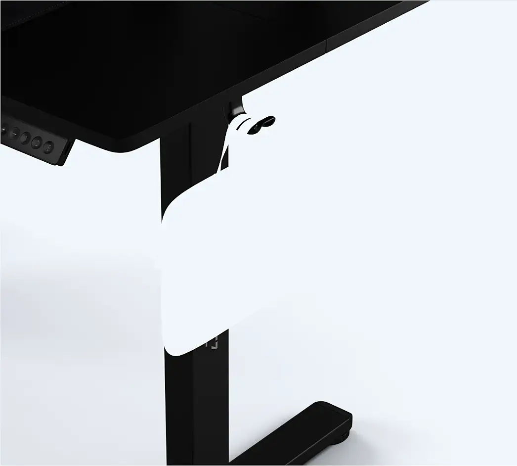

Привет всем, может кто знает в чем проблема?
в формате jpg камера видит объект, а в формате пнг не видит, что делать?
На сайте c 21.11.2012
Сообщений: 899
Chisinau
Scene-General settings покажите
Тут у вас так.? Если да,ставите на дефаулт.
