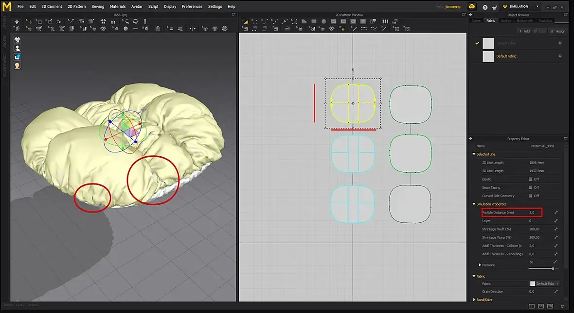

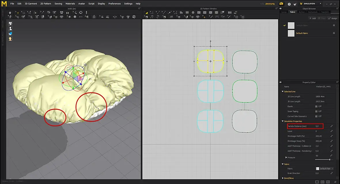

Добрый вечер, осваиваю Марвелоуз.

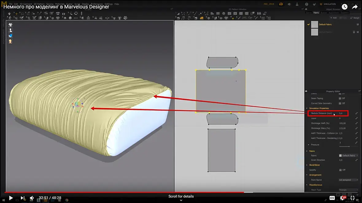

По всем урокам люди на финальный просчет детализации ткани ставят расстояние 5 и у них получаются красивые гладкие складки
У меня же, при установке расстояния 5, ткань очень угловатая:

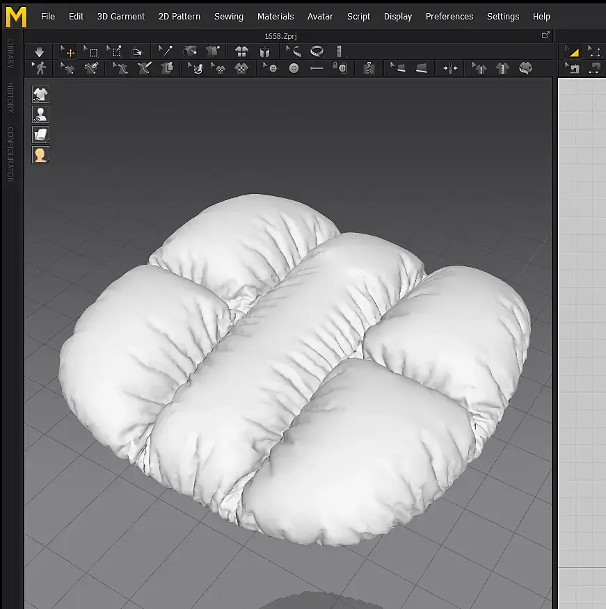

И еще, количество складок, нужно больше мелких, как тут:
У меня такого совсем нет...

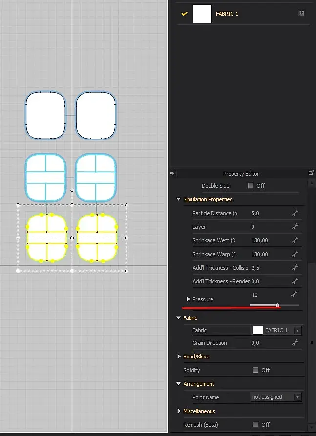

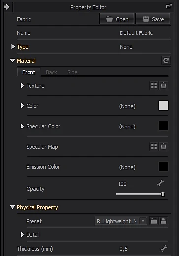

Настройки ткани такие:

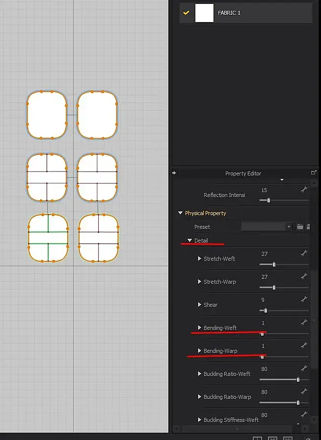

дело не только в Particle Distance Если готовые пресеты не устроили,можно  использовать дефолтный материал, и копаться в  свойствах,к примеру  уменьшить сопротивления изгибу по утку и основе,для мелких складок.

возможно сама модель мелкая у вас, потому и 5 мм не ней углами
C моделью все норм где-то 500мм х 600мм, по сетке видно, и у меня также, я по ним и ориентировался. одна клетка 100 мм, если ТС ничего не менял там)
Ничего не менял, размер модели 450х550
Ну а меньше-то пробовали ставить?
Пробовал, на 3, можно уходить на обед на просчет, но существенно лучше не становится, на 2 - комп зависает.
По складкам стало лучше, а вот по детализации, все равно коряво

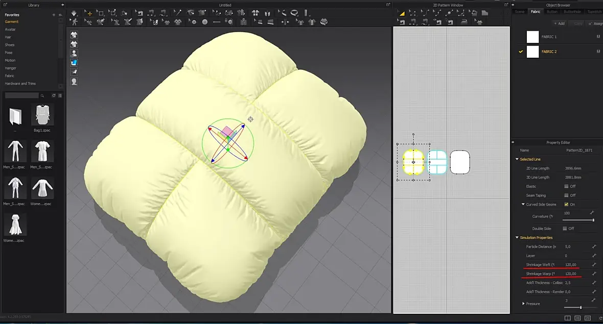

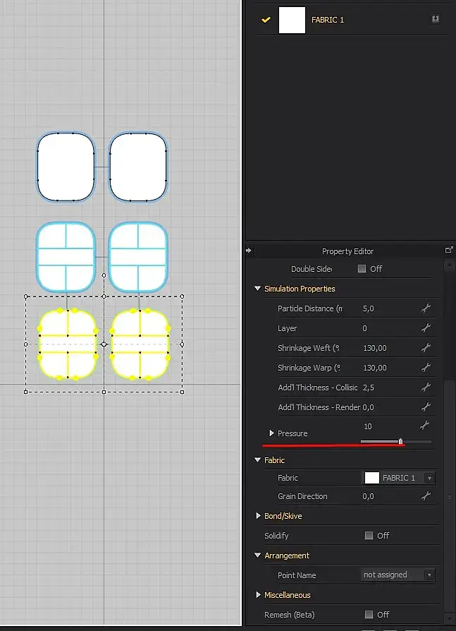

Я ставлю до упора иногда, в маленькими размерами,вплоть до единицы,
но разница не ощутима сильно. Другое дело, когда , хоть два раза увеличиваешь  параметры объекта, с теми же настройками ткани, + усадку увеличить  по утку также и по основе,можно получить складки поинтереснее.Вообщем играться)

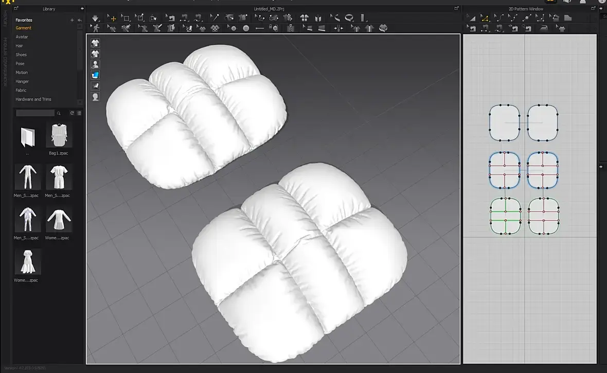

Это какая-то магия, мне такие складки и не снились...я выше показал результат, у меня там ткань как шарик с водой...
Можете скинуть сцену? Я попробую на своем марвелоузе запустить, может у меня действительно что то не так с настройками...

https://drive.google.com/open?id=1w16JbDUveCQlDJEYJ9ypzx2Qjv8L_tcs
благодарю, почему то ваше расстояние 5, как мое 3 и ниже, и сцена тупит так же =)
На сайте c 17.01.2018
Сообщений: 312
Видимо пропустили, где я писал, что увеличил размеры объекта в 2 раза.. т.е Сейчас уже 1000мм х 1200 мм)Постараюсь показать на видео.

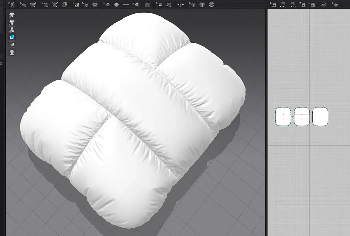

Классно, вы за 11 минут делаете то, с чем я вожусь третий день =)
не совсем понял, зачем оттягивать копию, это просто что бы разнообразить складки?
Пойду переустанавливать марвелоуз, видать что то накрутил. Спасибо за видео, я хоть понял, что 1 fps  это норм =)
Сообщений: 312
Да именно, чтоб найти более устраивающие варианты, можно и дольше посидеть)
