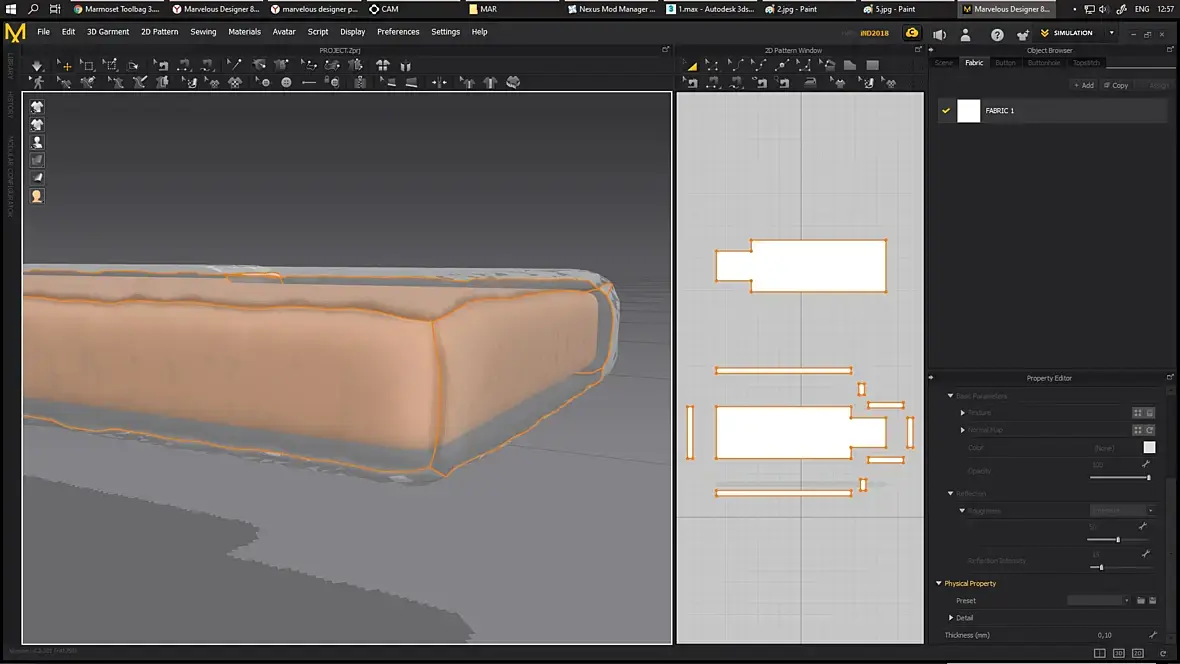

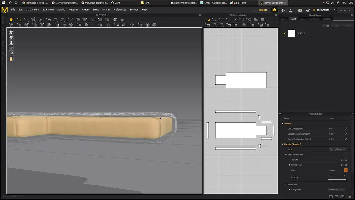

Добрый вечер всем, совсем недавно (точнее 1 день назад) захотел изучить такую программу Marvelous Designer, понимаю что всех функций, мелочей я не знаю, но даже в видеоуроках я не нашёл нужного ответа, я вообще не понимаю как решить данную проблему. Суть вот в чём, я хочу чтобы мою "подушку" облегала ткань, давление на нуле, но при симуляции ткань ка буд-то пот давлением. Почему так происходит? что сделать чтобы решить данную проблему

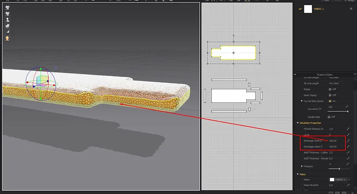

Сообщений: 7380

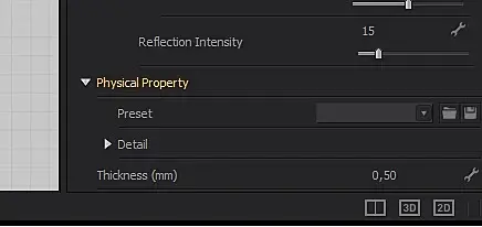

Проверь толщину ткани. Это раз. https://clip2net.com/s/43PB0gB

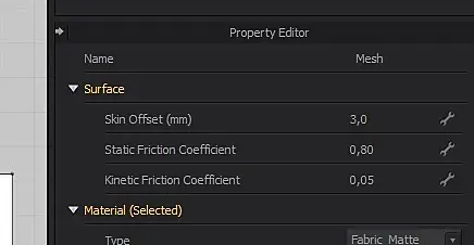

Второе - проверь размер оффсета от аватара - https://clip2net.com/s/43PAZTm
В суме это всё даёт зазор.

Сообщений: 7380
Цитата yagus1113:
всё так же
Ну так да. Какие выводы? 3 мм это для вас норм? Не далеко от автара?
Это по умолчанию я просто открыл показать где что. Кумекайте сами.

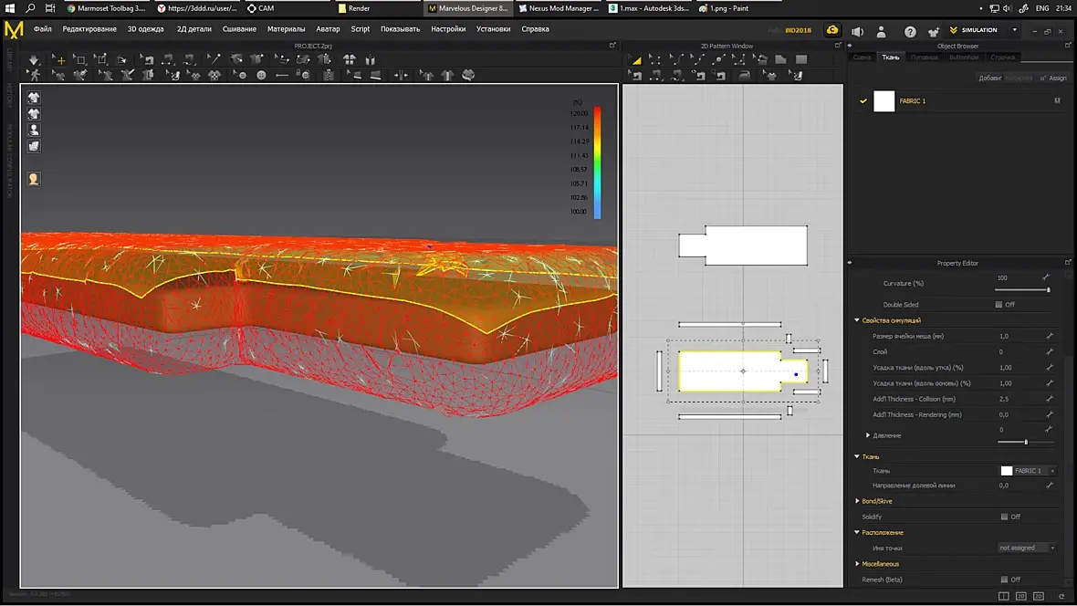

На сайте c 17.01.2018
Сообщений: 312
Цитата yagus1113:
жалко, но данный фокус не прокатил, я ставил даже на максимальное значение на -70, даже в этом случае ничего не происходит, я вообще удивлен что вообще такая ситуация происходит

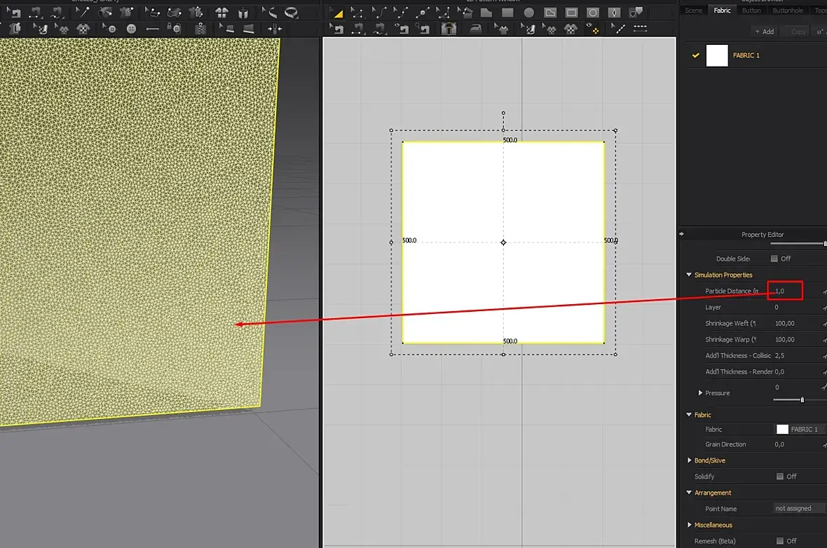

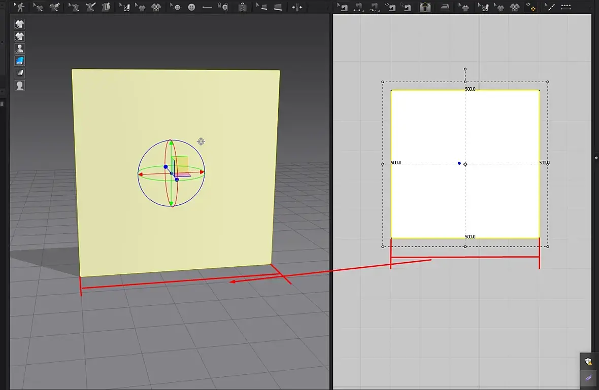

Это все базовые понятия) Найдите уроки и учите с самого начала. Косяк с размерами. Ваш аватар, и соответственно полотна обтягиваемые нереально маленькие. Сравните свою сетку , и мою при плотности сетки Particle Distance - 1, при размере 500мм х 500мм. одна ячейка сетки 100мм . т.е 10 см. При маленьких параметрах соответсвенно и возрастает  offset аватара , которая по дефолту 3мм

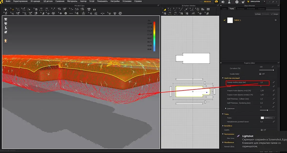

ну это уже похоже немного на то что мне нужно, но параметр Skin Offsrt уже на - 0, но зазор от аватаро и до ткани имеется
Сообщений: 7380
Толщина ткани, ау. Капец вы невнимательный, я всё. Надоело.

На сайте c 08.02.2016
Сообщений: 11
Абакан
Цитата DoCentttt:
Толщина ткани, ау
сделал толщину ткани 0,1, вроде так же
Сообщений: 312
Как и говорил, здесь и для куклы слишком  )))  Длина меньше 20 см .. а ширина и того где -то меньше  5 см) смотрю дальше)

то есть получается сне нужно сам аватар увеличить размере ну раз в - 5 ?
Сообщений: 312
Да все дело именно в этом)  Какие реальные размеры  у вашего матраса, такие и ставите. А усадку по утку и основе вы искусственно понизили до  единицы, из-за маленьких размеров. А для начала все настройки должны быть по умолчанию.
