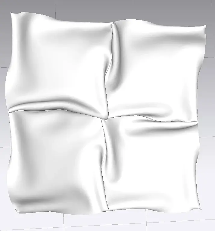

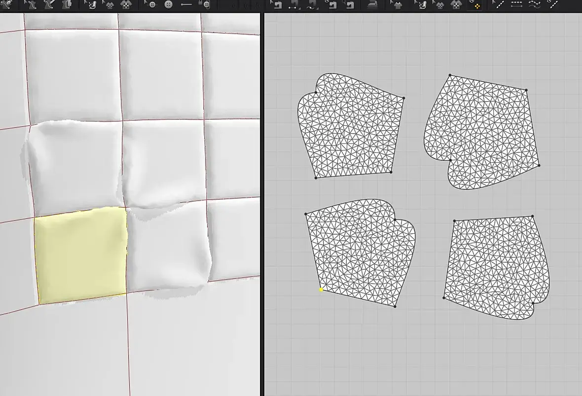

Здравствуйте! Прошу совета у мастеров швейного дела. Интересует форма выкройки, что бы получилась вот такая форма (ниже), у меня уже мозг закипает, не могу понять, как это сделать. Получается вот такое (тоже ниже), но это не то.

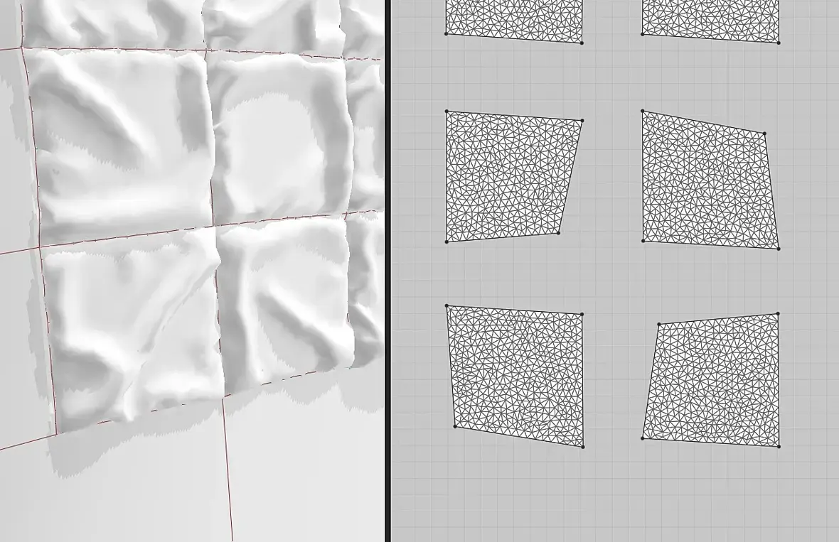

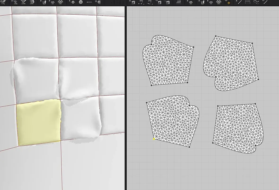

Нет, они не карманами сделаны, а именно вот как-то так (поближе скрин сделал). Вот такой ещё есть вариант, но если присмотреться, то видно, что они к двум противоположным углам как-будто стянуты.

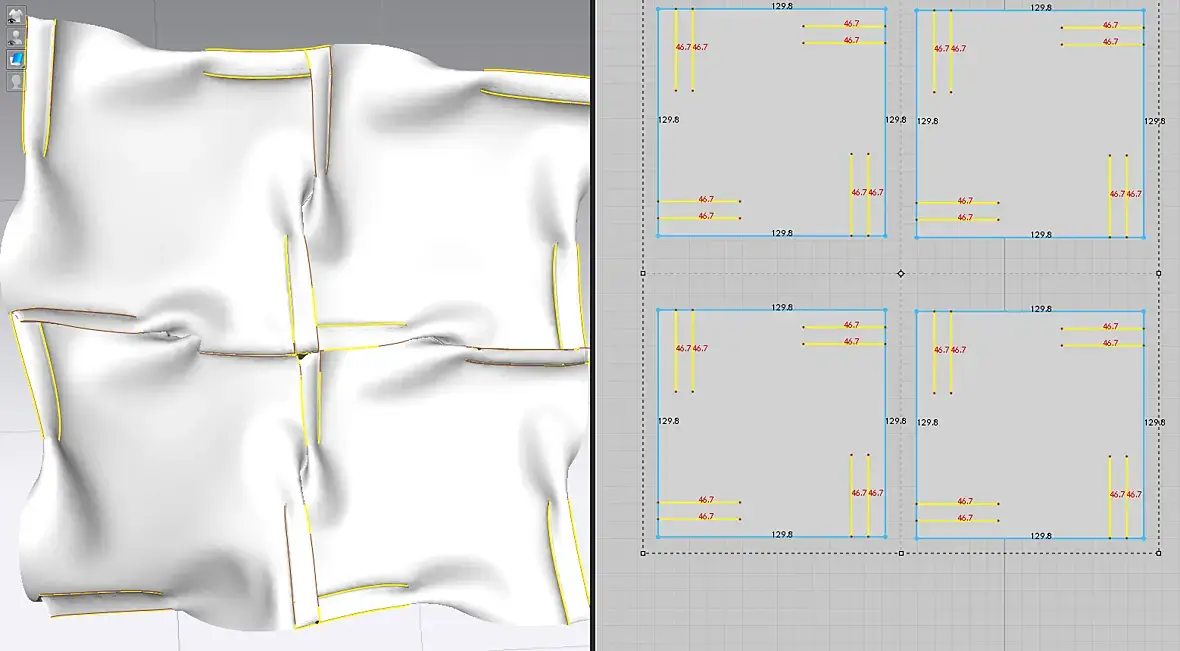

Crooked, подсказываю. Обратите внимание - каждый сегмент образован путем защипов углов, идущих против часовой стрелки. И скорее всего выкройка каждого сегмента выглядит как правильный квадрат. Сейчас попробую сотворить в clo.
А, нет, соврала. Не по часовой, а по разному - какие против, какие по.
Принцип https://yadi.sk/d/T3amBOT17q9S4A
желтые линии после симуляции убрать
