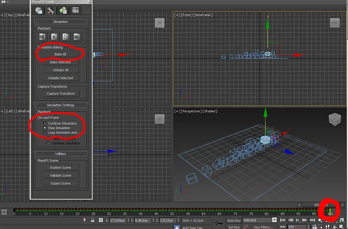

Bake all. Считает ключи анимации, удаляю все, кроме нужного (последнего в основном) и тащу его в начало. Ибо тоже запарился с такой же бедой. Ну это лично я так делаю. Может и по другому нужно)

Andrey_Kozlov, Anbakl Спасибо, оба варианта рабочие и подходят для решения проблемы. Хоть и мини костыли, но всяко лучше перезагрузки макса. smiley-drinks.gif

Спасибо))) тоже получилось))) bake all удалить шаги анимацию и перевод в поли
