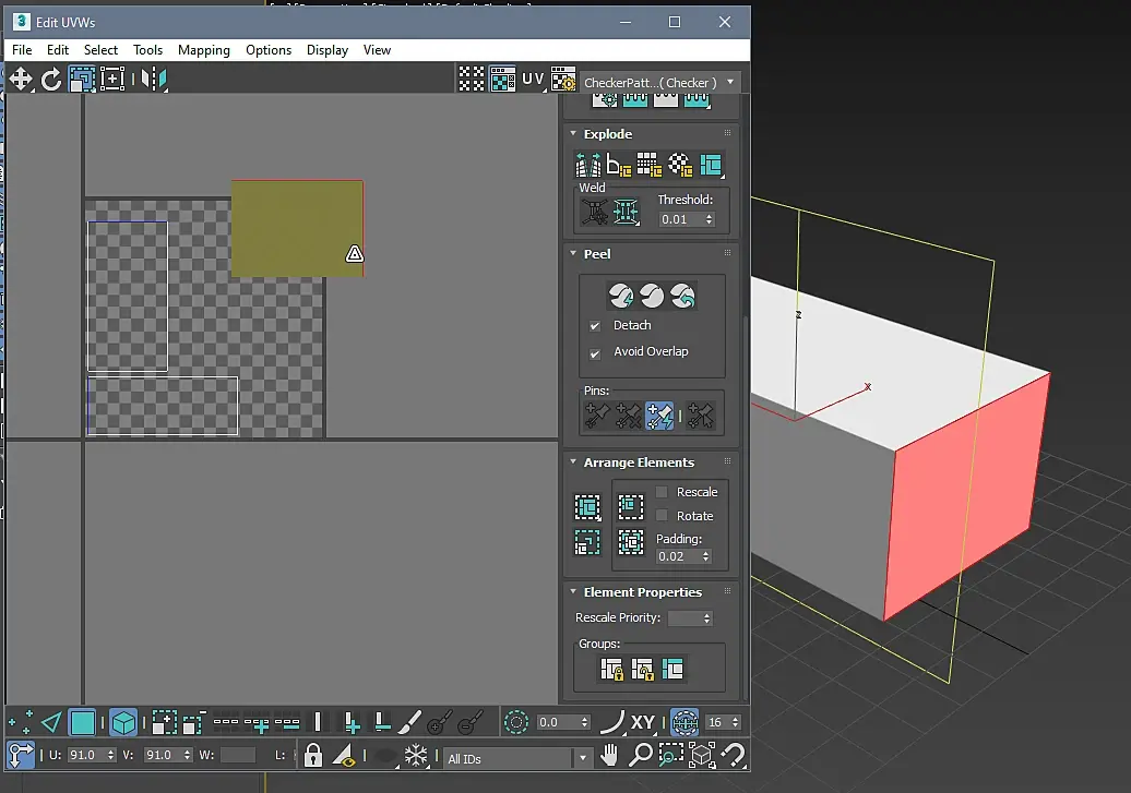

Вот такая проблема. Делаю текстуру для модели. Сначала делаю развертку в Unwrap UVW. Для компоновки кусков развертки нажимаем Pack. Макс делает все правильно, раскладывает куски развертки и масштабирует их под реальные размеры. Но на одной детали у меня надписи, я хочу увеличить разрешение этой детали, чтоб надписи были четкими. Увеличив размер развертки этой детали вручную, при нажатии Pack, Макс опять приводит масштаб этой детали в нормальный размер. То есть, фокус не удался.
Вопрос: Как заблокировать масштаб детали в Unwrap, чтоб остальные куски плотно обтекали эту деталь, но (мой) масштаб не изменялся?  Галка Rescale не работает. Масштаб все равно изменяется.

Сейчас у себя попробовал. Галка rescale работает. Макс 2018, если что.

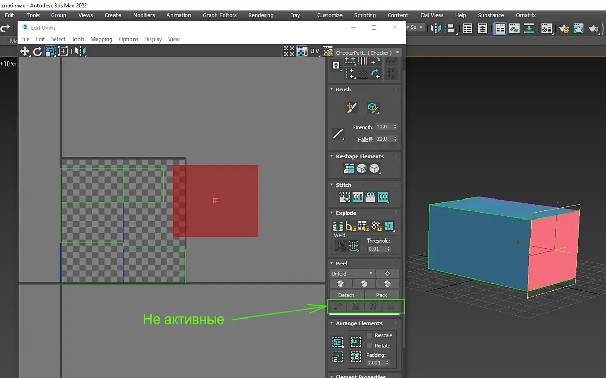

Макс 2020 - 2022 хоть с галкой, хоть без галки, выравнивает масштаб. Не видит, что эта деталь масштабирована специально.

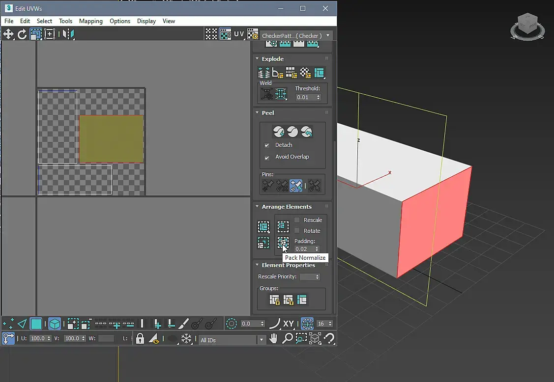

А Пак Нормалайз с отключенным Рескейлом пробовали?

valek76, опередил )

Почему у меня не работают эти кнопки?
