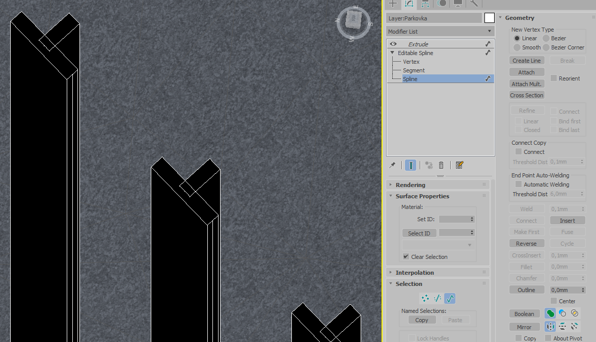

Есть миллион обьектов из пересекающихся сплайнов с аутлайном. Булеан с ними не работает- ибо сплайны попарно пересекают друг друга.
Булеан в настройках сплайна работает (юнион) и после этого- такой обьект прекрасно "булится".
Но есть одно огромное "НО"- булеан в настройках сплайна работает только по одному обьекту. Т.е. выделил 1 сплайн, обьединил со 2ым, выделил 3ий...  итд итп.
Это, понятное дело вариант нерабочий по трудозатратам. Как посоветуете поступить? ЧЯДНТ?
