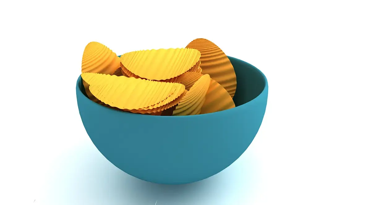

Здравствуйте. Помогите пожалуйста как визуализировать реалистичный "чипс"? У меня никак не получается реалистично, вроде нарисовал чипсы а материалы и так и сяк пробую не получается реалистично, даже если в фотошопе доработать всё равно как искусственный...

Отфоткать чипсину и сделать развертку.

Firdavs1987east, тут ещё дорабатывать и дорабатывать мат. Карты на бамп, рефлект и глосси. Транслюценция либо SSS нужны.
Судя по всему, у модели ещё и толщины нет.

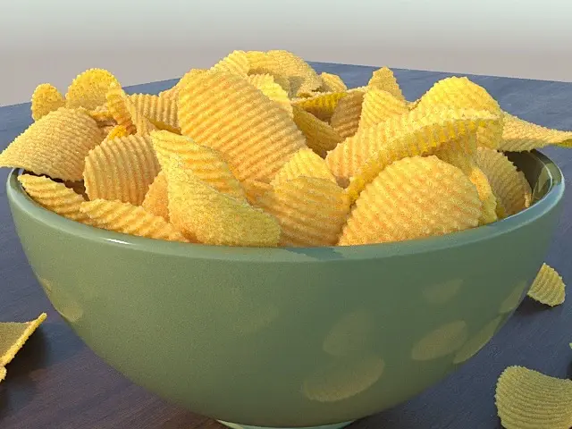

Тут дело не только в материалах - чипсины слишком идеальные и одинаковые - нет покрошившихся, надломленных, треснутых и т.п. И погнуть немного надо, они не могут быть идеально ровными - даже если картошку натереть на тёрке и сырые чипсы будут ровными, при жарке картошка всё-равно немного погнётся, чуток пойдет волнами, не совпадающими с рифлёностью от тёрки.

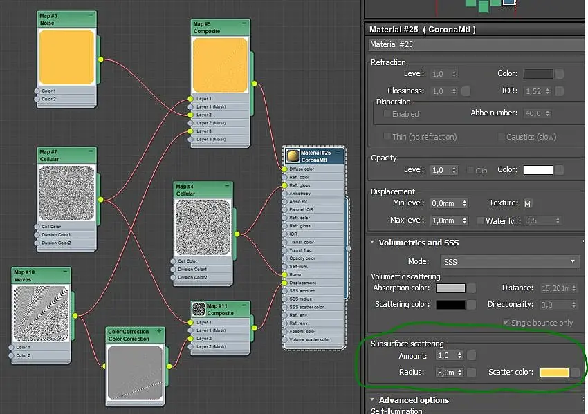

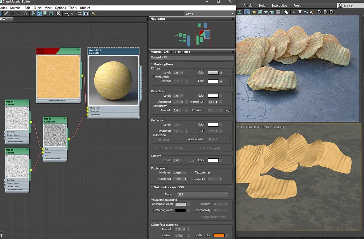

на скорую  руку сделал в  короне, так что волны на чипсах не много не в том размере.текстуру  нашел в гугле на стоках даже с вотермарком(не удалял)  в pixplant сделал бесшовной, и сделал материал скрин внизу

Вся фишка в подповерхностном рассеивании. Sub-surface scattering (SSS). Плюс, для неоднородности фактуры, еще нужно наложить дисплейсмент в виде карты шума и/или скомбинировать ее с картой рифления (можно взять например карту wave).
Вот попробовал сделать, правда в короне, но ничто не мешает в вирее сделать. Чипсины - овалы которые деформированы модификатором FFD4x4x4. Если использовать процедурные карты, то можно обойтись без развертки.

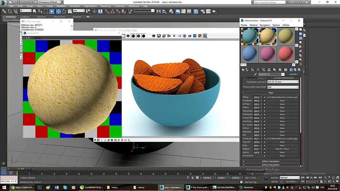

Спасибо у меня сейчас получилось что-то на подобии реального но почему-то цвет у меня какой то красноватый выдаёт, не могу понять от чего... в материале желтый а в рендере и даже во вьюпорте красноватый...
На сайте c 15.01.2011
Сообщений: 299
42-ая секунда, такие настройки стоят? Если нет, то ставь такие.
Рекомендую версии макса и вирея по-новее поставить, в последних виреях интерактивный рендер нормальный. Сразу видно все изменения, какие в материал вносишь.
На сайте c 27.12.2016
Сообщений: 211
Спасибо очень помогло, оказывается мне нужно было из видео в 2:57 минуте ...

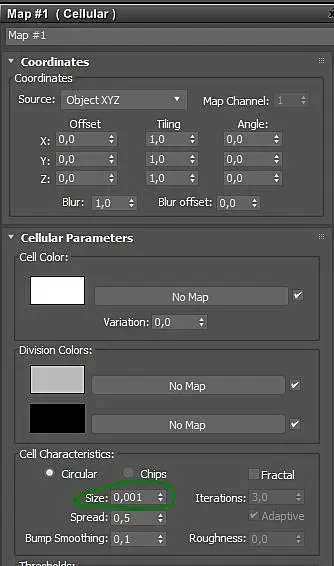

Уже почти получается как мне кажется... осталась только одна проблема: celular получается огромный помогит пожалуйста кто знает как уменьшить размер celular? у меня огромные волдыри получаются...
Сообщений: 299
Size нужно в карте уменьшить, точность там до тысячных.
ЗЫ Спасибо можно в виде плюсов.
Сообщений: 211
Спасибо всем, я поставил плюсы, жаль суточный лимит закончился) всё получилось вроде норм.
