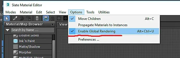

На сайте c 09.03.2016
У меня была та же проблема!!!!!!!!!!! Я решил ее просто после установки надо перестить кряки в нужные папки и вуаля)
На сайте c 15.11.2015
А у меня антивирус постоянно что-то подчищает и слоты такие же черные. Приходится вирей переустанавливать и всё норм.
На сайте c 08.07.2017
Spain
