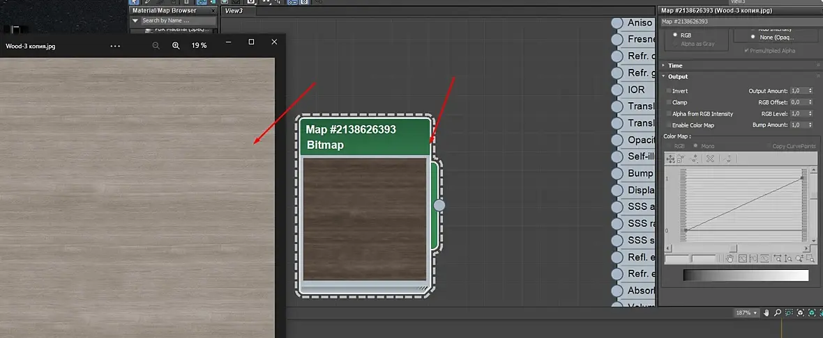

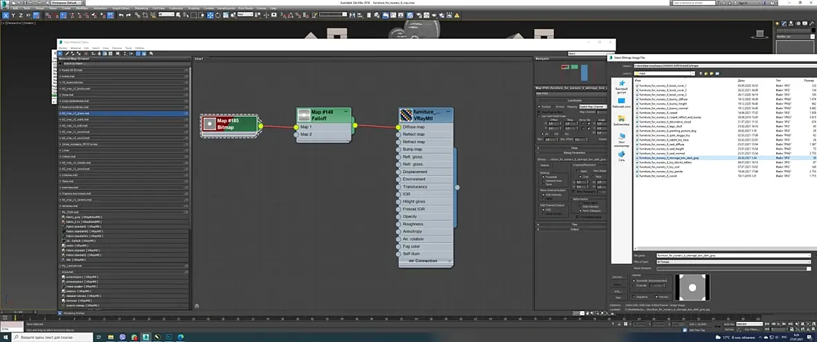

Добрый день. Такая проблема. Купленная модель PRO при мердже в сцену не отображает в слоте материалов текстуры. Материал просто прозрачный. Пути все прописаны, текстуры рядом с файлом. В bimap parametrs при нажатии view images текстура открывается. Сталкиваюсь с такой проблемой не раз уже
На сайте c 29.04.2010
Сообщений: 1074
Тольятти /Самара/ Воронеж
у тебяж выключено вроде отображение текстуры. и битмапка вроде тоже в фаллофе? пробуй без фаллофа или с чекером. и вообще не заморачивайся с матэдитором - если на рендере хорошо то забей. я вообще вырубаю рендер в нём... это экономит ресурсы сильно

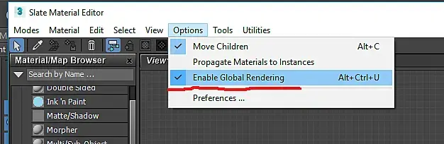

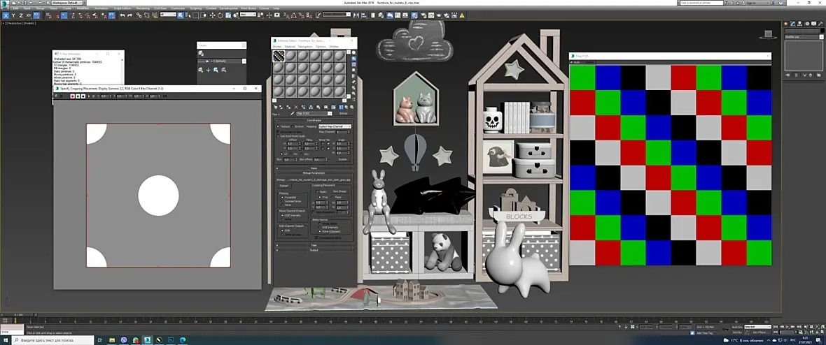

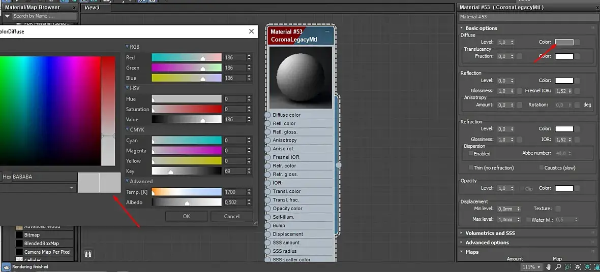

Народ подскажите, что за прикол? куда я тыкнул не туда?
как будто света убавили у рендера в матидиторе
корона 8.2
На сайте c 31.03.2020
Сообщений: 211
Цитата Evilis:
Похоже на изменение гаммы.
Скопируйте данный код в эдитор макса, после нажмите сочетание Ctrl+E
(IDisplayGamma.colorCorrectionMode=#gamma;IDisplayGamma.gamma=2.2;IDisplayGamma.affectColorPickers=true;IDisplayGamma.affectMEdit=true;fileInGamma=2.2;fileOutGamma=2.2;)
да, супер! Спасибо!

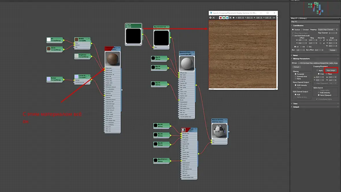

Всем привет, появилась такая пробелма, загрузил модель в сцену, указал пути к текстурам, в мат. эдиторе текстуры чёрные, а материал отображается без текстур, серый, во вьюпорте тоже серое но при этом в рендере всё отображается, и когда открываю текстуру кнопкой "view image" всё ок, и с другими материалами из сцены все ок.
скрин:

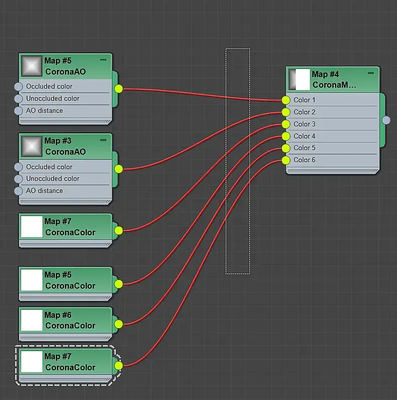

Подскажите пожалуйста) С помощью каких горячих клавиш в слэйт мат эдиторе рамкой выделения отсоединить сразу несколько карт? показал на примере
На сайте c 13.07.2016
Сообщений: 48
Цитата Evilis:
Delete
так просто) понял, спасибо) я думал есть что-то типа, зажать alt+shift+ctrl+f8  и рамкой выделить то, что нужно удалить)
