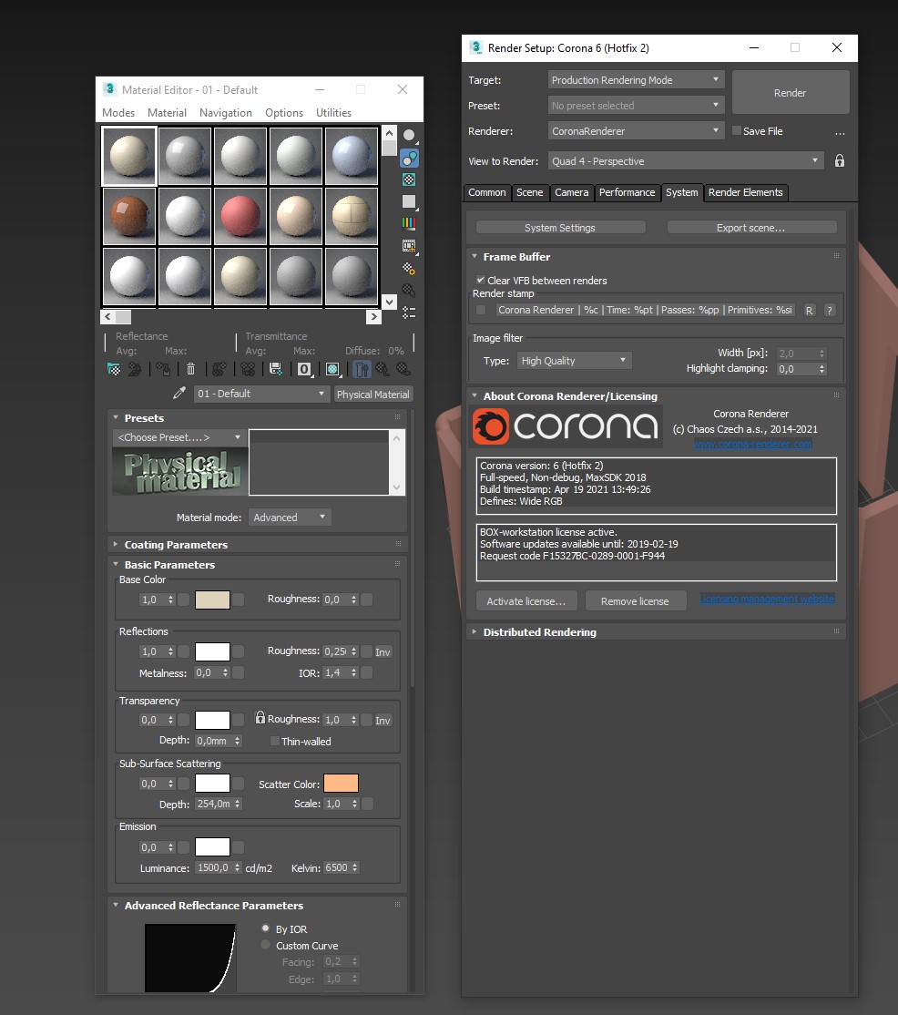

Здравствуйте
Подскажите пожалуйста, Material Editor всё время в PhysicalMaterial ,не в CoronaMTL, каждый шарик всё время надо переключать в корона мтл, а как сделать чтобы он был в корона ?
корона 6ая установлена, раньше не было таких проблем, как ставила корону так в материал она сразу и отображалась , сейчас каждый шарик переделывать приходиться

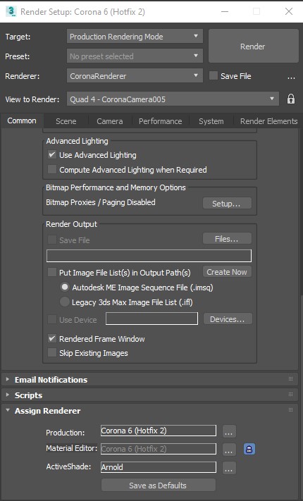

В ассигн рендерер у вас Корона для материалов?
На сайте c 17.10.2014
Сообщений: 7
N
На сайте c 05.11.2011
Сообщений: 17
г Сочи
да , стоит
о, спасибо большое !!!
