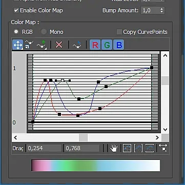

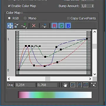

Карта должна выглядеть примерно так:
На нижней строке видно, что при разном угле к нормали карта принимает разный цвет. Можно играться кривыми по вкусу.
