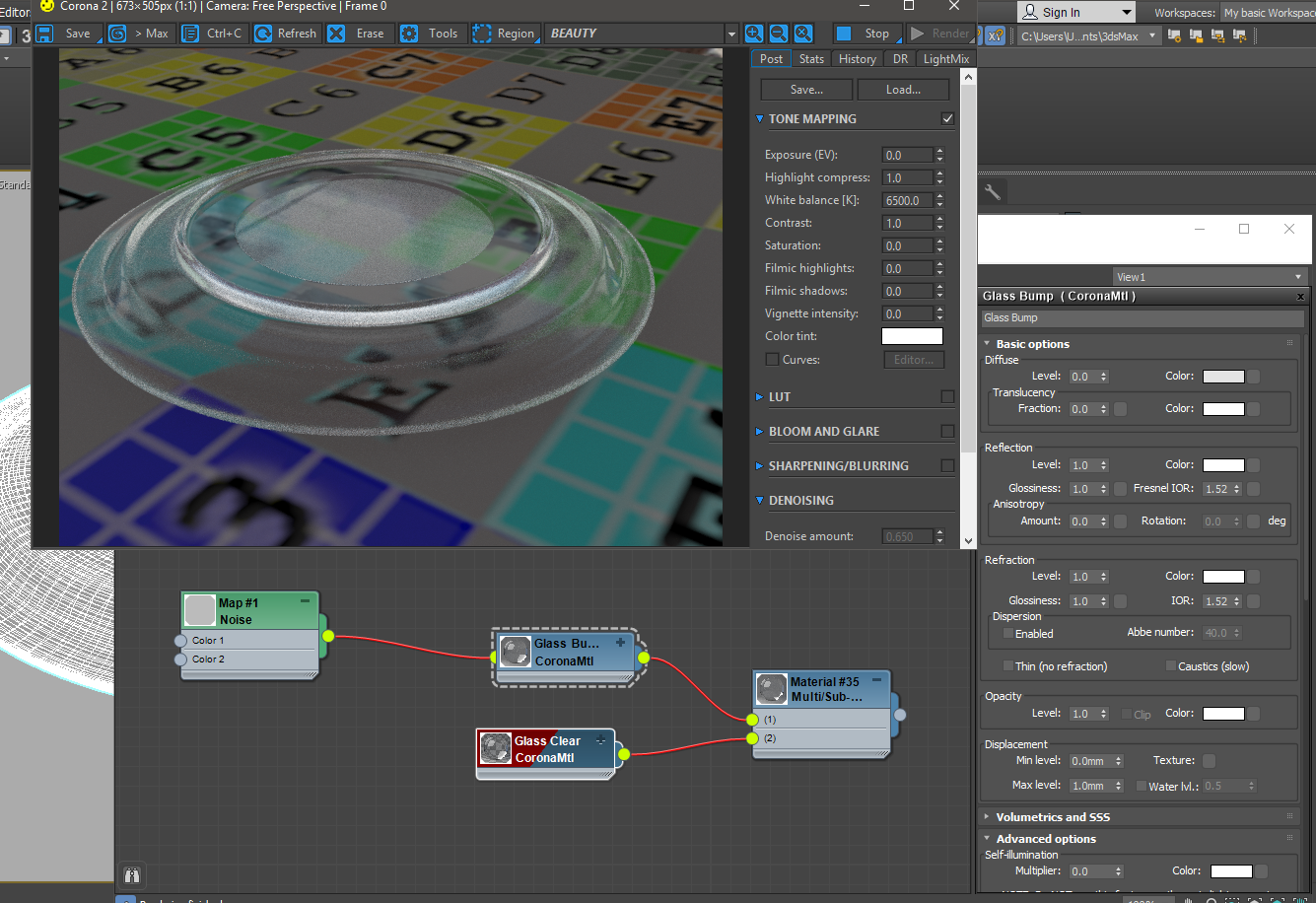

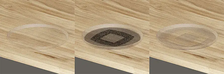

Всем привет.
Столкнулся с такой проблемой в Corona - нужен мат стекла с бампом и без (скрин ниже) и с абсорбом.

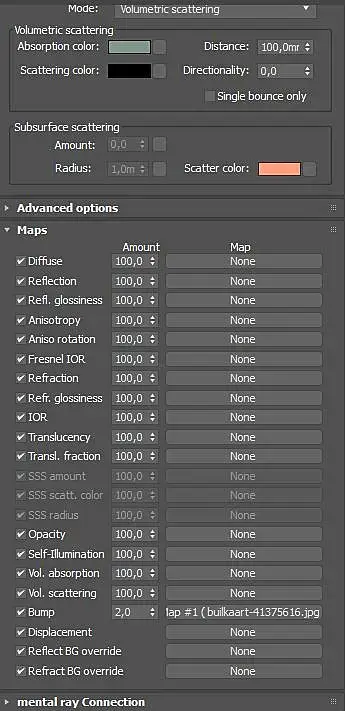

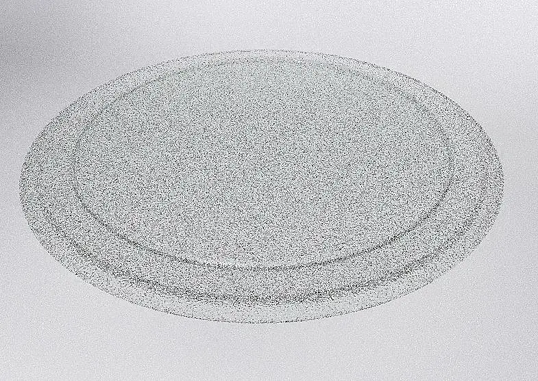

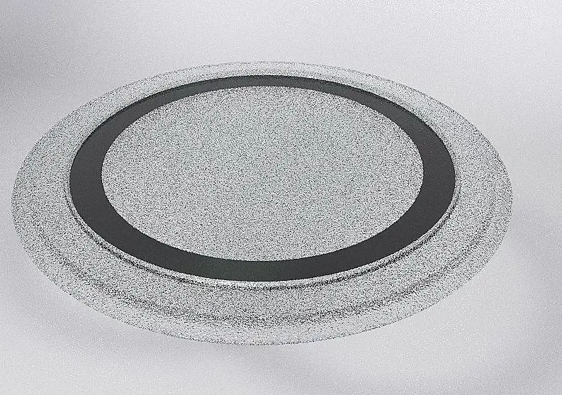

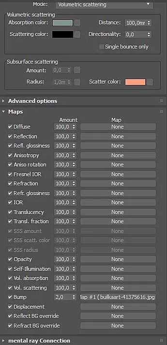

Так вот создаю два одинаковых мата - с бампом и без, накидываю на нужные полики - и получается вот что (скрин приложил). Не понимаю в чем дело...
Третий скрин - один мат на объекте (с бамбом или без) то все ок.Баг?

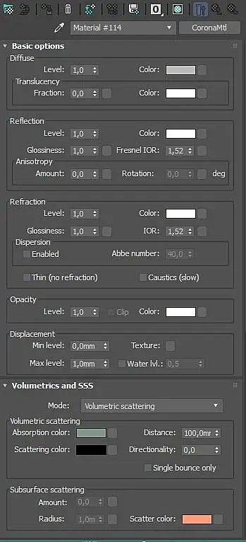

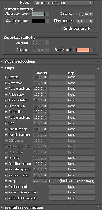

Вот скрин мата (второй точно такой же) только без bump.

1. Поставьте подходящую HDRI в окружение
2. Дифуз у стекла чёрный
3. В бамп поставьте карту нойз и поиграйтесь с настройками и силой бампа ( 2 многовато )

Это косяк короны - на объектах с рефракцией мультисаб-материал работает глючно. На бамп положите нойз через маску. Нойз должен быть крупнее, сейчас размер как у песка, поэтому так выглядит.

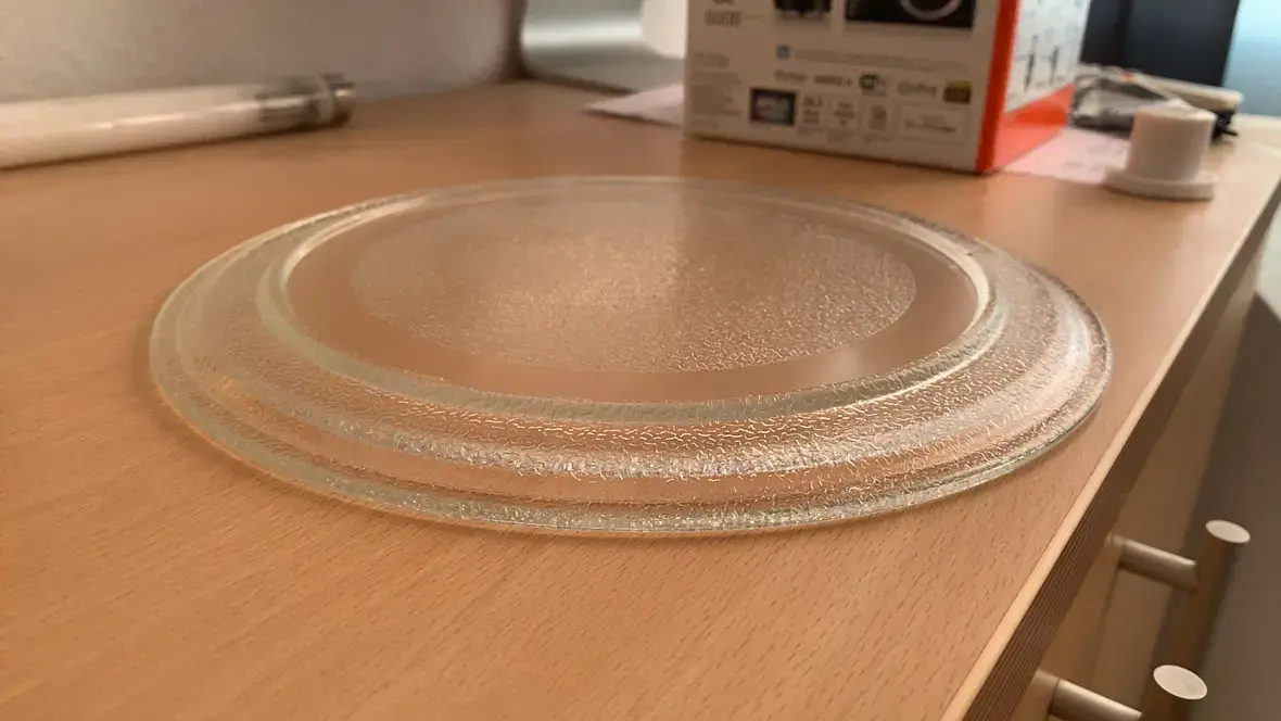

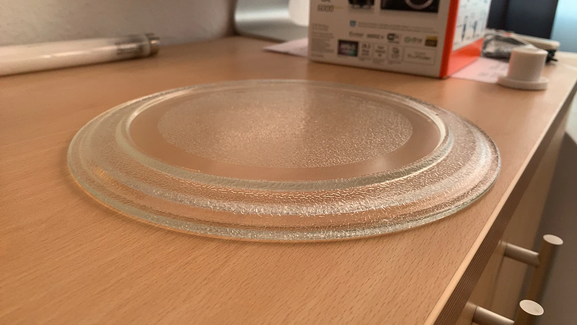

Так он делает как на фотке. Продукция может. Как я понял фотка - эта первая картинка, хотя может это рендер такой.
Это не глюк а физика. Объекты оба должны быть с закрытыми гранями, по скольку полигоны по мнению движка висят выходит такая фигня.
Решение?
1 - вертекс пейнт
2 - градиент рамп маска для бампа.

Скорее косяк у вас в геометрии
Потому что вот
Сцена чистая, стекло из короновской библиотеки
Сообщений: 2977
Цитата dontpiter:
Потому что вот
Объект чуть ниже столешницы (-0,1 по z), объект полигон в полигон на столешнице (0,0), объект чуть выше (+0,1). Аналогичный мультимат из короновских стекол

Попробуйте сделать цвет через абсорбцию, получится примерно то что и у автора. Вчера пробовал тоже повторить, без нее нормально а с ней уже вот такое.
Автор, просто увеличивайте значение в абсорбции, либо поставьте ноль. От этого цвет будет угасать, если ноль то его не станет. Можно еще попробовать на нижний полигон поставить гладкое стекло так вроде получше результат был.
