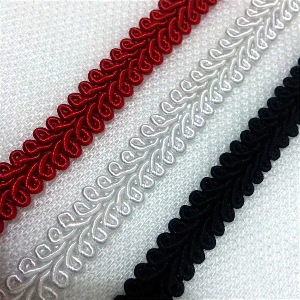

Я несколько слаб в материаловедении, а потому прошу подсказать как сделать такой материал:
У меня получается какая-то ересь, из-за чего я бесконечно грущу =(

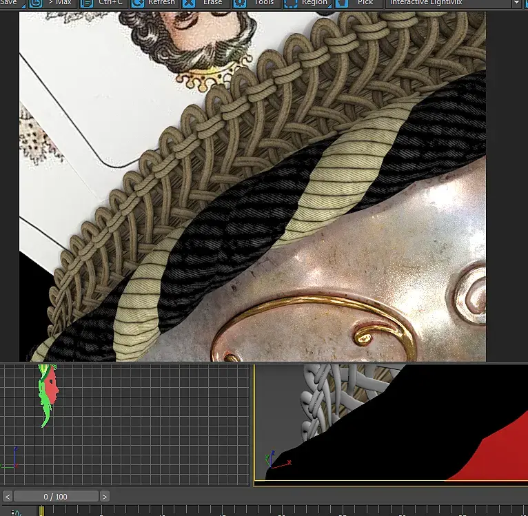

shinodem, спасибо, да, на базе шёлка блики хоть похожие стали, как я понял фолоф карта рулит в этом, а вот добиться такой неровности текстуры, мне пока никак. Не пойму какую или как мне так текстуру заколбасить, чтобы казалось что там ниточки... Издалека эта тесьма весьма лысывато смотрится, а хотелось бы ее разлохматить=)

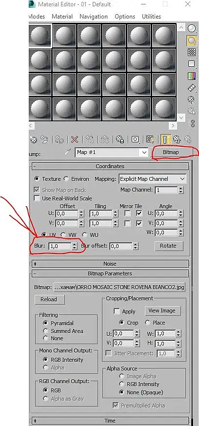

Сообщений: 4464
Чтобы текстуры были четче, я здесь Blur выкручиваю на самый минимум. Но это я так делаю. Знающие люди, поправьте меняю если не права и так нельзя :)
