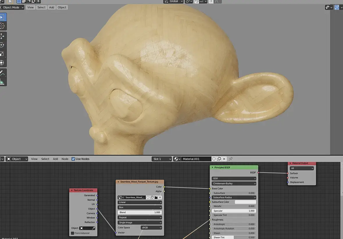

Привет, подскажите как сделать материал из короны в блендер.
И можно ли в блендере накинуть "Uv Map" как в максе и не делать развёртку ?)
Сообщений: 5675
Kalevan
1. Никак.
2. При автоматическом анврапе есть вариант простой кубической проекции, плюс был какой-то плагин но не шибко удобный.

Цитата PetrT:
Не совсем то и работает к сожалению немного не так как даже трипланарки. Если гизмо объекта далёк от формы куба там сразу понятно...

Реально?
немного иначе, но жить можно
https://milovsky.ru/sure-uv-map-addon-for-blender/
На сайте c 02.04.2018
Сообщений: 69
Одесса
Всем спасибо большое, вроде что то получилось)
