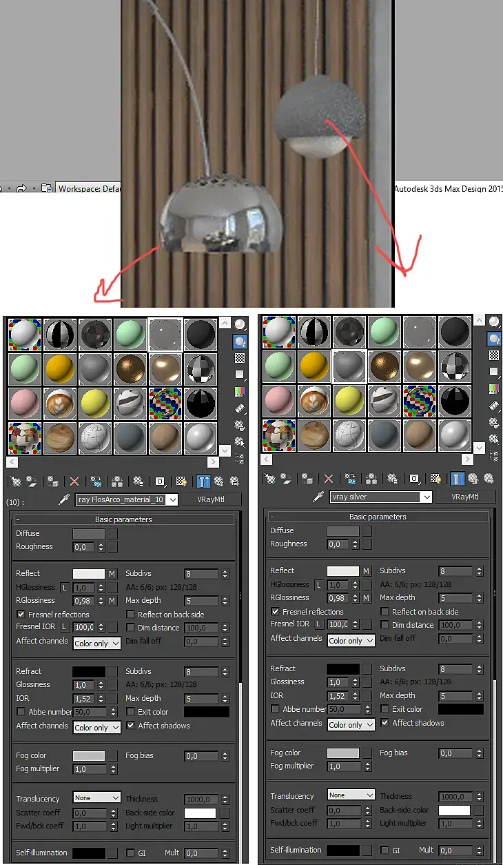

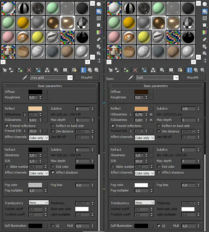

Материал золото стал изменяться при импорте модели в сцену. Остальные материалы с отражением (хром и проч.) импортируются без искажений. Ниже пример: золото либо темно-коричневое, зернистое. Либо матовое. Проверено на нескольких модельках от разных авторов. Где настроить? Почему слетает?

На какой-нибудь комплекс френель не ругается? Что там в слоте иора материала происходит?

Вот ради интереса, пробовали силу отражения увеличить? Скажем, там ior 7, пробовали выставить 14-19, ну, просто посмотреть, что будет?

Разверните список Maps в редакторе материалов, подозреваю что какие-то галочки не совпадают, а еще проверьте BRDF, тоже должен быть одинаковым. возможно версии вирей отличаются у Вас и в сцене с моделью, поэтому все сбивается

design-profy, как я понял у вас стоит старый вирей, банально обновитесь, плюс вы сравниваете материалы у которых не известно какая карта стоит в отражениях, и даже если одна и та же то есть вероятность в различии приоритета между текстурой и цветом указаным в шейдере.

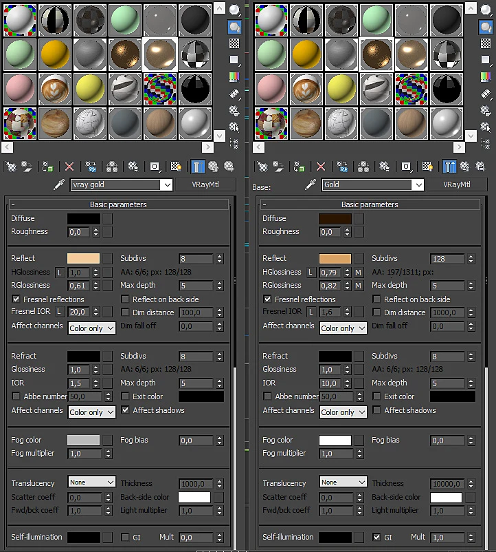

Вы при импорте точно указываете использовать материал с импортируемой модели, ведь может быть что у вас в сцене уже был коряво настроенный "Gold" и при совпадении имени материала вы его присваиваете.

Карту уберите в отражениях и будет всё одинаково, в вы понимаете как работают отражения. Вам нужно разобраться. Так же если карты одинаковые то могут быть проблемы с масштабом текстуры на обьекте, поэтому стоит посмотреть как карта отображается во вьюпорте. Чем чернее карта в отражении тем меньше обьект будет отражать.
