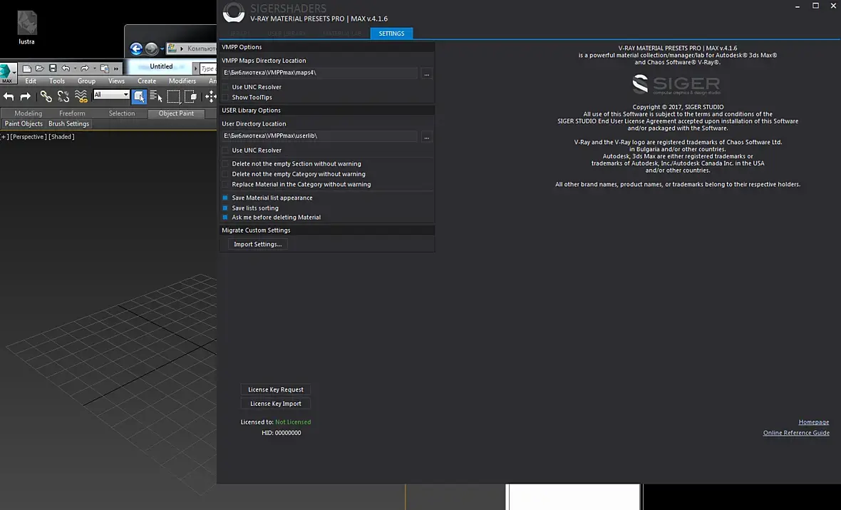

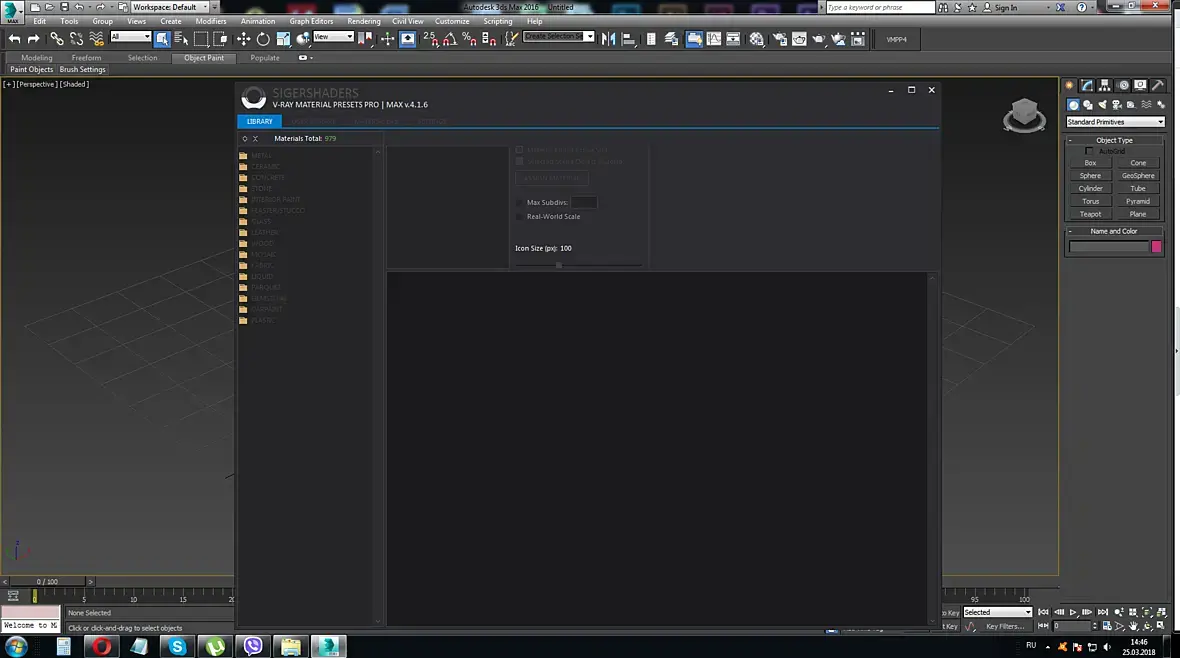

На сайте c 21.08.2009
может кто поможет... скопировал maps не на диск С (мало места). в настройках указал правильный путь, а материалы не работают. помогите, а...[img]
На сайте c 29.03.2017
Сообщений: 928
Тверь
Silver_team
3d max от админа запущен?
ага! вот еще скрин с настройками
