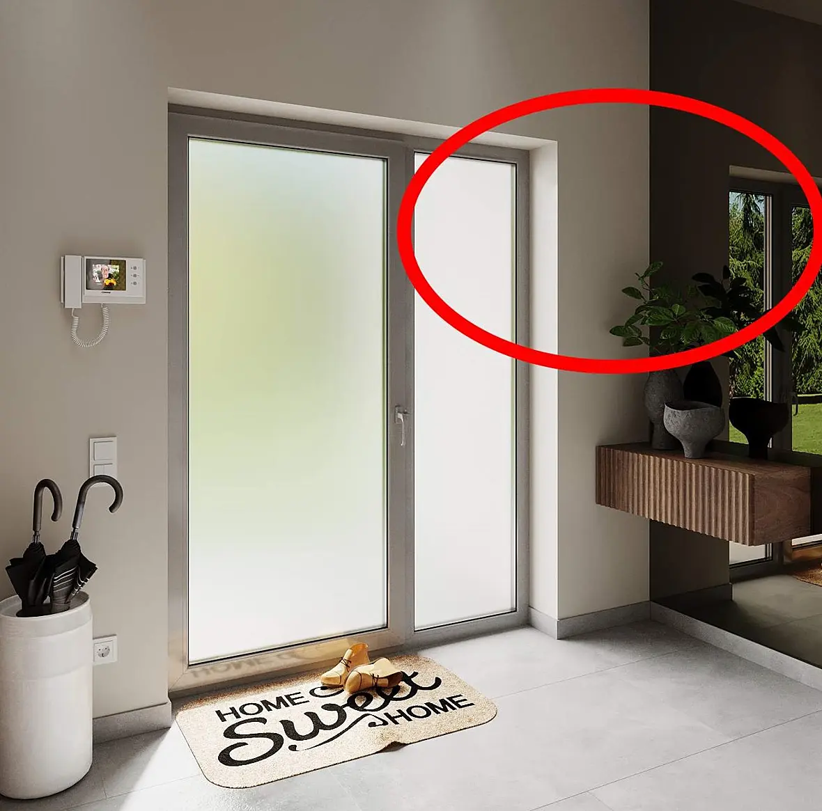

Матовое стекло в зеркальном отражении абсолютно прозрачное((
Сообщений: 7369
Цитата shinodem:
разные стекла, а отражение на полу одинаковое
Это неправильное тридэ. Вернись назад- - я там нашел фото.

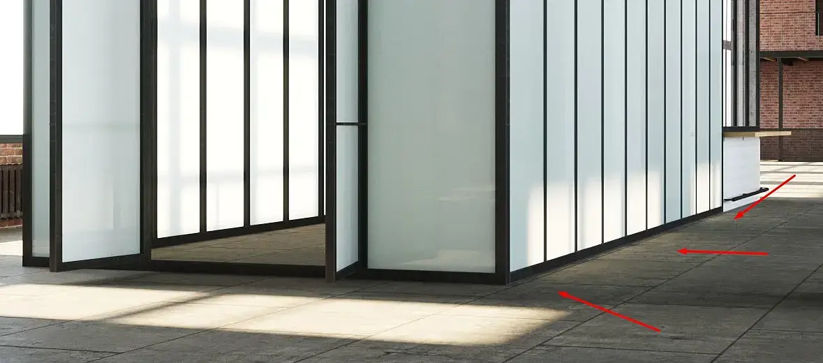

Я думаю в этом случае имеет смысл нагородить корона рейсвич, где каустику ставить только на отражения (или вопще на все, кроме GI). А шо поделать. Просто исключить из отбрасывания теней тоже неправильно, потому что матовое стекло все же свет блокирует..
Где тени кстати?
В человека тоже теней нет
В реале матовое стекло дает тень
Может в даном случае это конечно больше отражения, но не нашел подходящей фото быстро - везде тридэ сраное)
Чтоб в короне матовое стекло давало тень, надо рефракт отключать, а матовость через транслюценсию делать. То есть по сути делать так, как в реале. Прозрачности (в смысле - рефракта) в матовом стекле нет вообще. Я щас за 100 км от компа, но мог бы показать матовое стекло с нормальной тенью. Делал как-то тесты по этой теме, но в старой короне. Щас чо там в шестой, надо перепроверять.
Глосси в зеркалах некорректно отражается, это да. Но если глосси сделать не через глоссинес, а мелким бампом (как в реале), то всё тоже будет окей.
Я это всё к тому, что функция Glossines -  фейк. В том же вирее с ней тоже в лайткэше не всё хорошо.
О, давняя темка апнулась. Ну лучше поздно, чем никогда)) Тени от матового стекла:

Цитата yashok2201:
Матовое стекло в зеркальном отражении абсолютно прозрачное(( Подскажите пожалуйста в чем дело?
Мне помогло когда убрал у зеркала с рефлекта карту.
