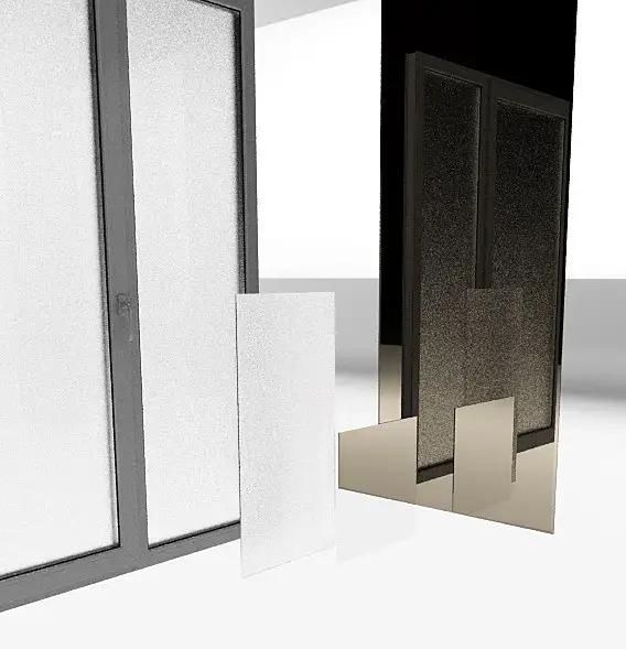

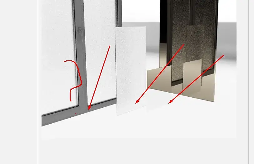

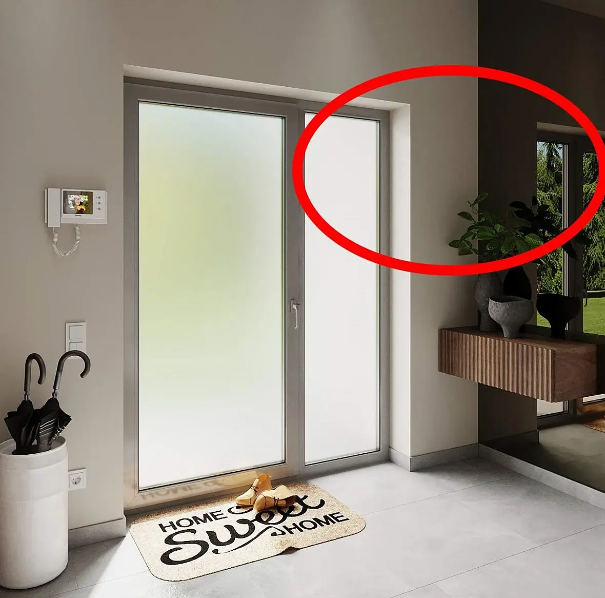

Матовое стекло в зеркальном отражении абсолютно прозрачное((
На сайте c 23.12.2019
Сообщений: 9
Матовое стекло в зеркальном отражении абсолютно прозрачное(( Подскажите пожалуйста в чем дело?

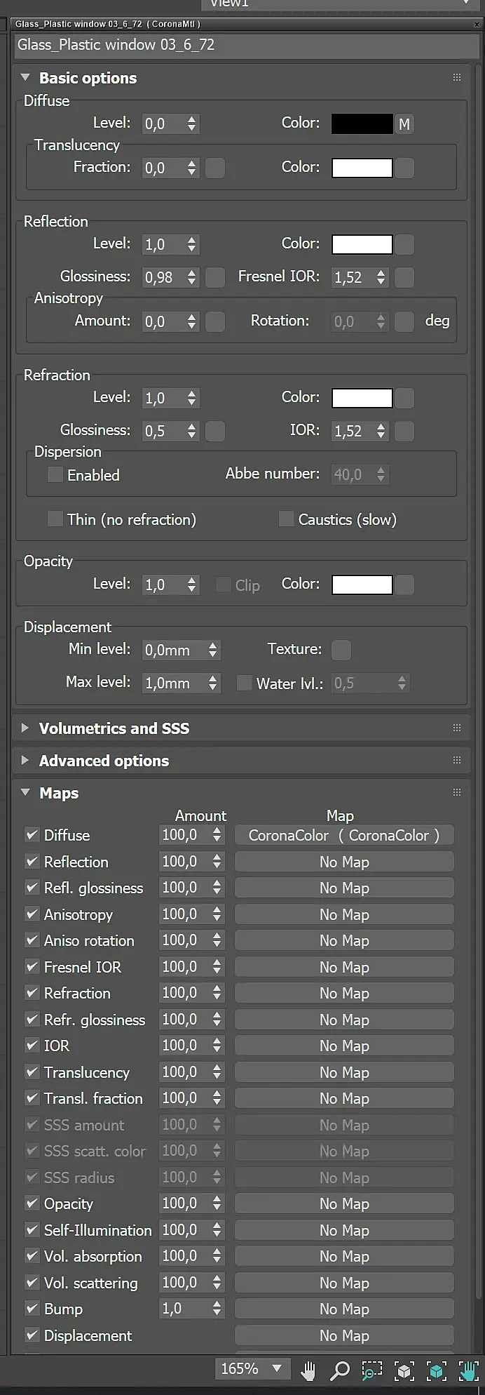

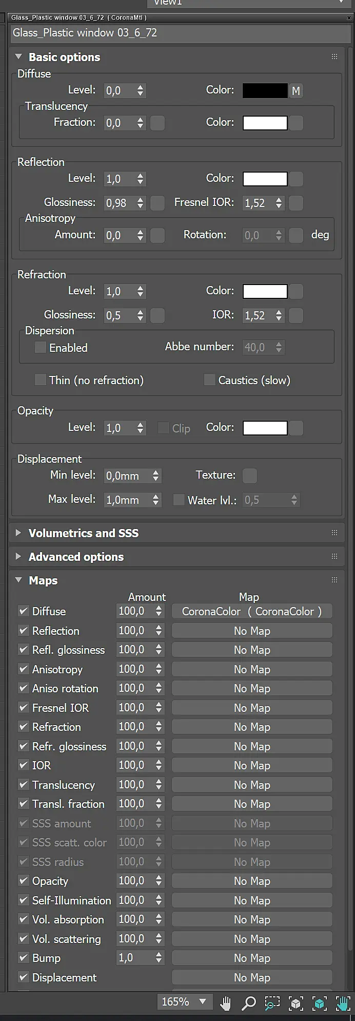

корона 5, вроде все включено, подскажите, а где эта настройка, в материале или в объекте?
настройки стекла обычные
На сайте c 09.01.2016
Сообщений: 93
похоже на rayswitchmtl. просто настройте и назначьте новый материал стекла. если и не поможет, в случае если стекло - отдельный объект - проверьте в свойствах объекта чекбокс на visible to reflection\refracrion

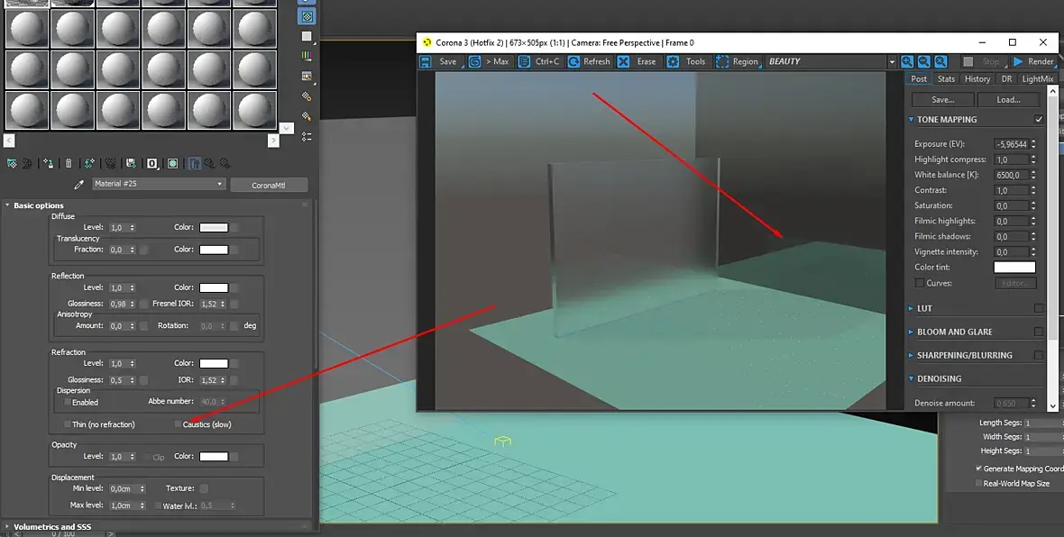

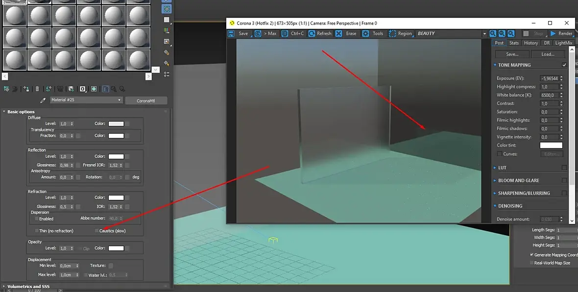

Проверил. Надо на матовое стекло ставить галку Каустика.
ИНаче не работает.
Ну я вирейщик, так что могу и ошибиться, может вы, коронисты, по-другому это решаете))

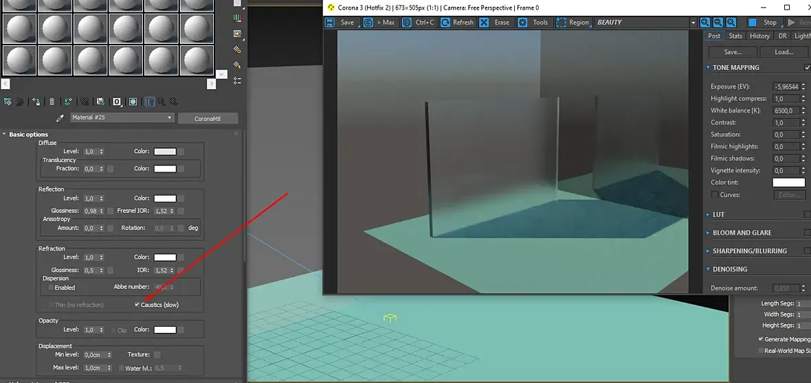

не в каустике дело, ее не стоит включать особенно на окнах, очень долго будет рендерить. похоже на баг, в любом случае проблема решается если глосинес отражения вернуть на 1 вы зачем-то меньше накрутили и для стекла и для зеркала.
у зеркала и хрома иор 999

так а если надо чтоб отражался размытый мат?) Или наоборот поверхность отражающая не глянцевая на 100 процентов (чего в природе не бывает, ну разве что зеркало, да). Сомнительное решение.

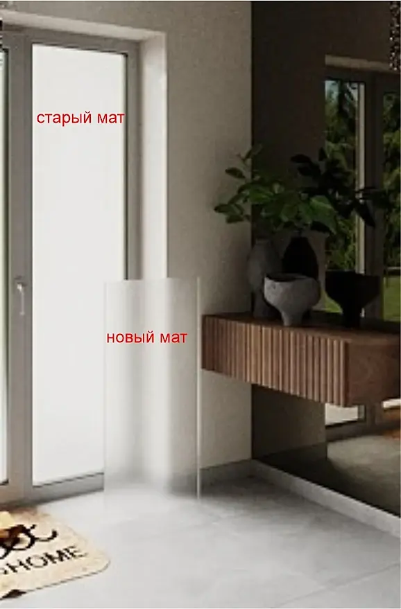

ну каустика точнее считает стекло, но для окон и дверей ее лучше избегать иначе рендер может очень сильно замедлится. Каустику рекомендуют включать для клозапов типа графинов.и да там есть беда когда слегка меняешь глоссинесс прозрачные объекты сильно меняют свой вид, хз с чем это связано. с другой стороны 0,98 ты не увидишь такой глосс и смысла нет его ставить на стекла\зеркала.

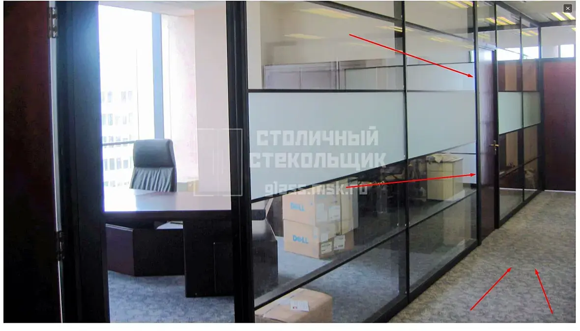

В реале матовое стекло дает тень
Может в даном случае это конечно больше отражения, но не нашел подходящей фото быстро - везде тридэ сраное)

Сообщений: 7380
Ну пусть будет вот это. Тут матовая дверь как раз тень даёт, в сравнении с обычным стеклом что рядом по бокам.

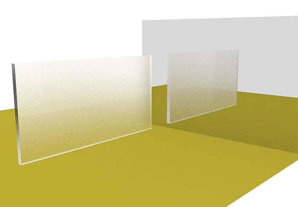

вот например разные стекла, а отражение на полу одинаковое
https://i.imgur.com/Uv42YQT.jpg
