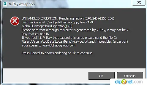

Здравствуйте, столкнулся с проблемой. Max 16 вылетает при запекании текстуры (Vray 3.4), пробовал разные настройки, ничего не помогло, На просторах интернета решение не нашел. Возможно кто нибудь сталкивался с подобным.
Нашел ответ в такой же теме "Вылет Макса при запекании текстур", смена стандартной карты на Vraycomplitemap, но почему в различных уроках по запеканию такого не происходит...

Обычно вылетает если не назначать запекаемую карту на какой либо слот материала (diffuse,reflection ....и.т.д), проверьте... target map slot ...
У меня нет в списке Vraycomplitemap
Если использовать стандартный рендер макса scanline, то вылетов нет. С виреем вылетает.
Спасибо, была та же проблема на 18 максе. При запекании Vray Dirt вылетало. С Vraycomplitemap все заработало. Отключил весь свет и закинул Vray Dirt  в self illumination.
