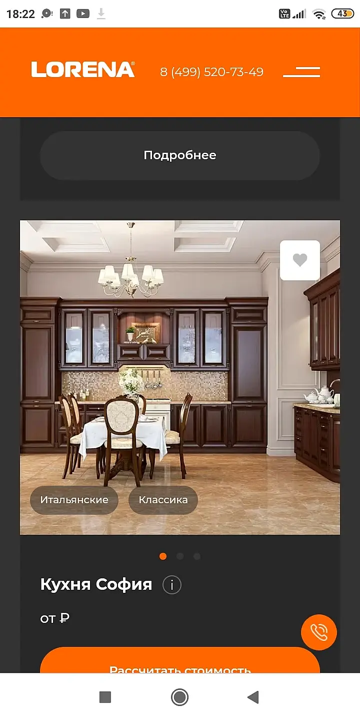

Листаю, значица, Лорену, а там, бах, моя кухня. Я уже даже забыла, что кухонщикам что-то визила, надо глянуть им ли.
Действительно им визила. Офигеть, ровно десять лет прошло
Это судьба!))

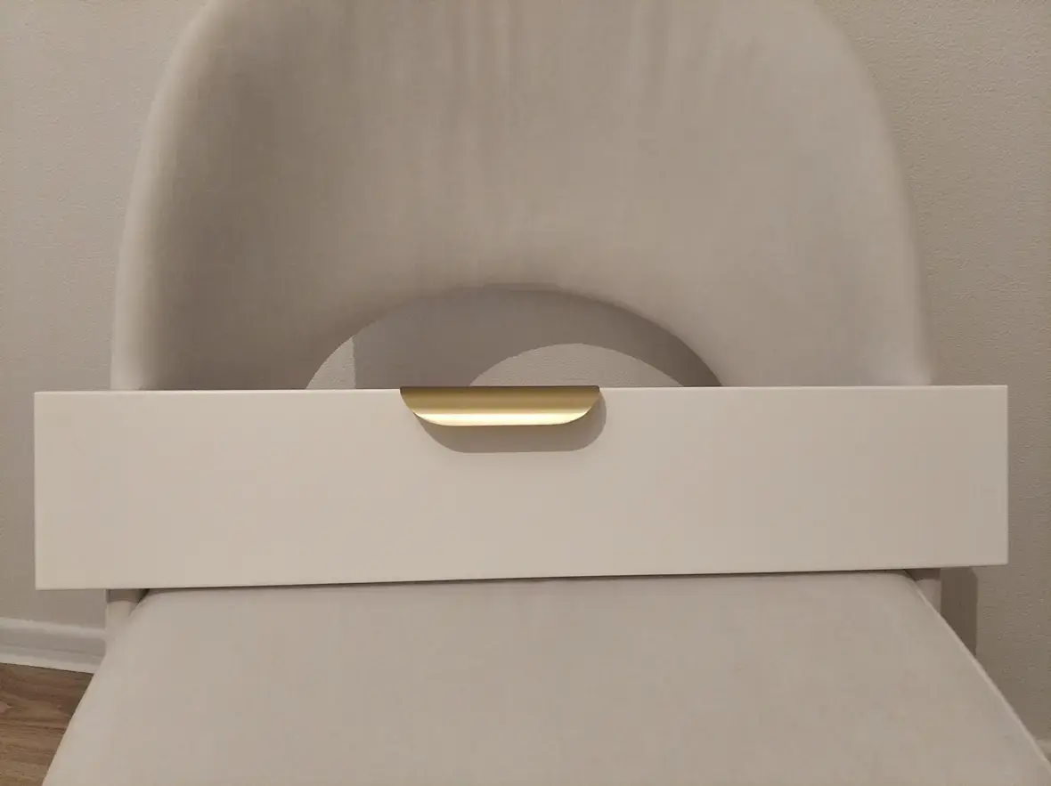

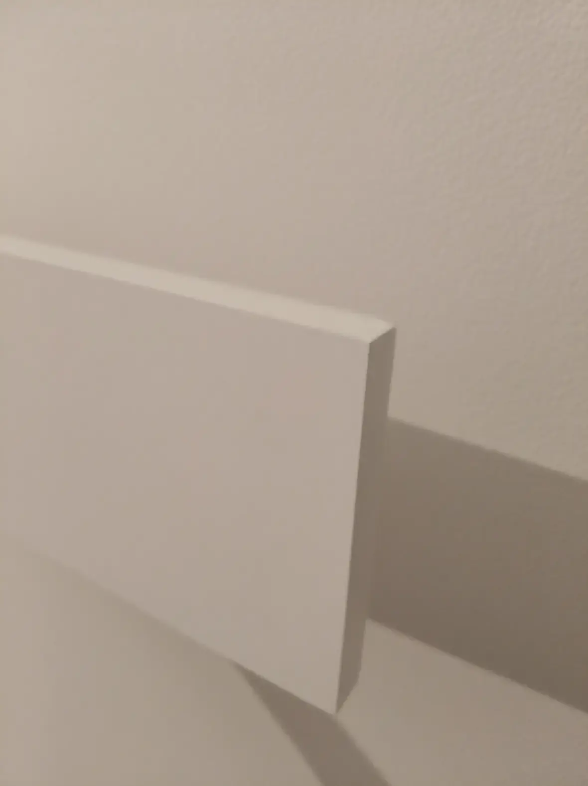

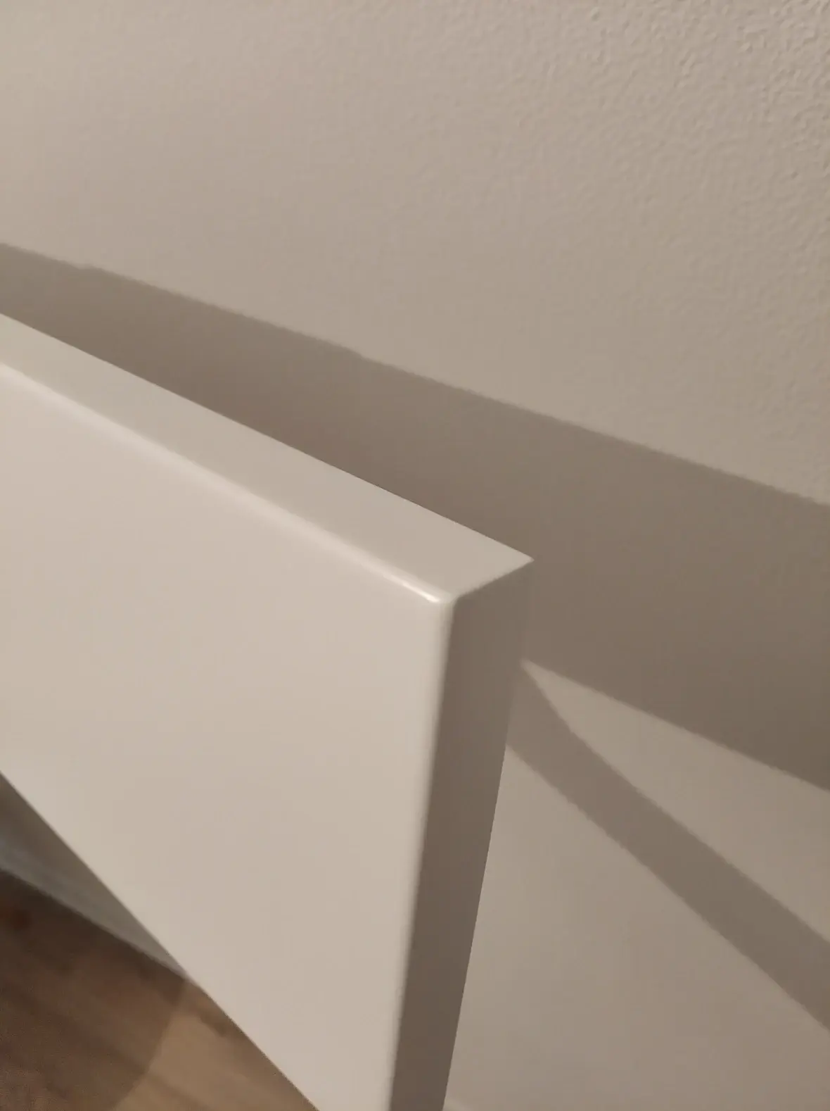

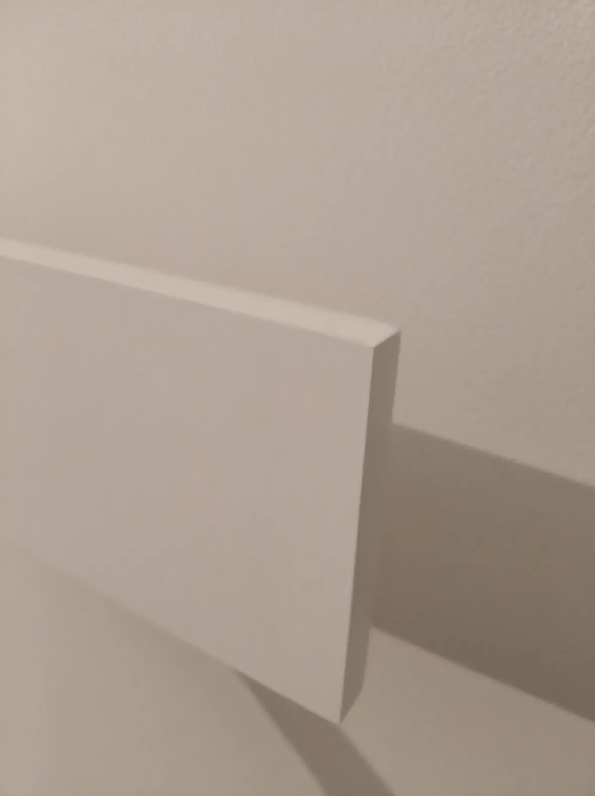

Фасады МДФ, крашенные эмалью. Покраска заявлена односторонняя, по факту торцы тоже покрашены. Причем качество выше таких же фасадов у Марии. Стыка ламинации и покраски не видно.  Корпусы с мелкими сколами, но не трагично. Считаю, что цена/качество весьма недурны. Может при сборке вылезут косяки, не знаю. В общем кину ссыль, сейчас ещё дешевле, чем я брала, может кому пригодится: https://www.wildberries.ru/catalog/172179082/detail.aspx
У них же есть отдел по изготовлению кухонь под ключ и отдельно фасадов. Всё-таки, решила брать без рамки, чтобы кухня получилась базовой-базовой без привязки к трендам. Белый, матовый, плоский фасад - это то, что нужно, как мне кажется.
https://mebel-elana.ru/kitchen
Часть шкафов брала на ВБ, часть транспортной с сайта, т.к. из-за ограничения по весу на ВБ у них представлено не всё. А на Озоне цены какие-то космические, наценка на один шкаф как пересылка трёх )

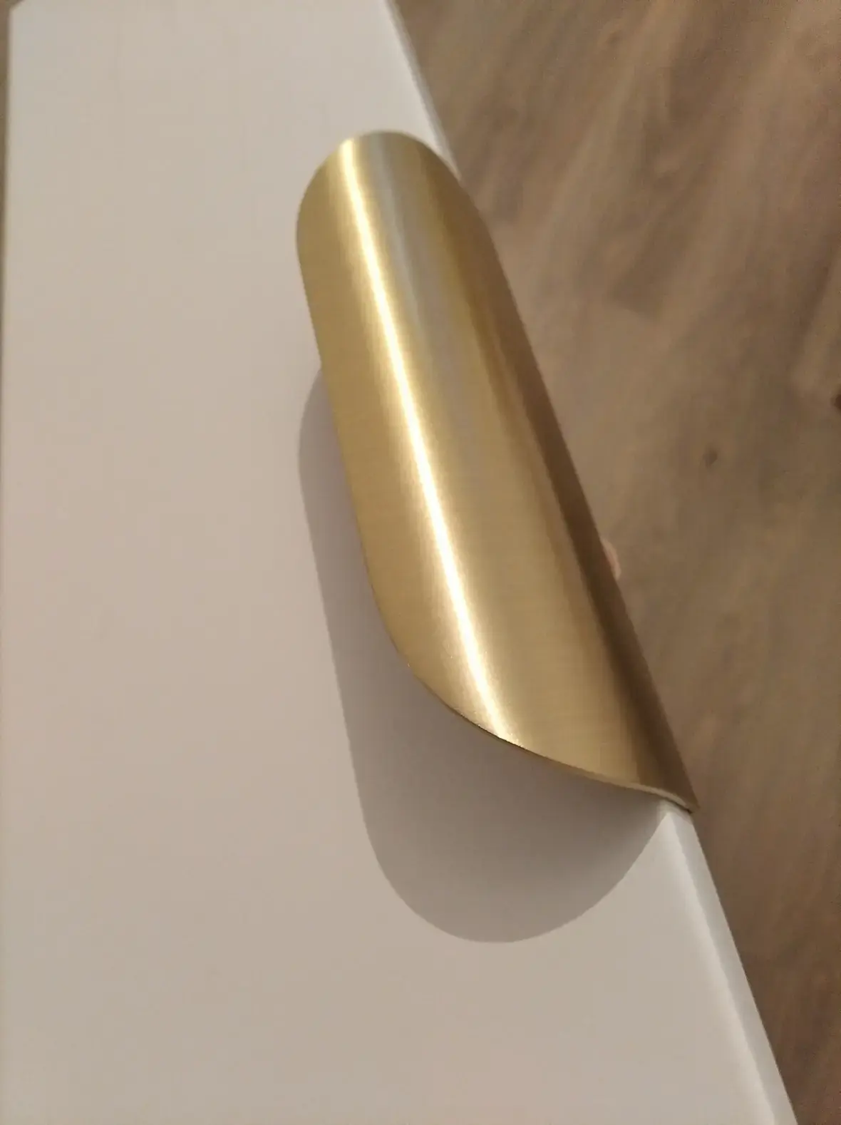

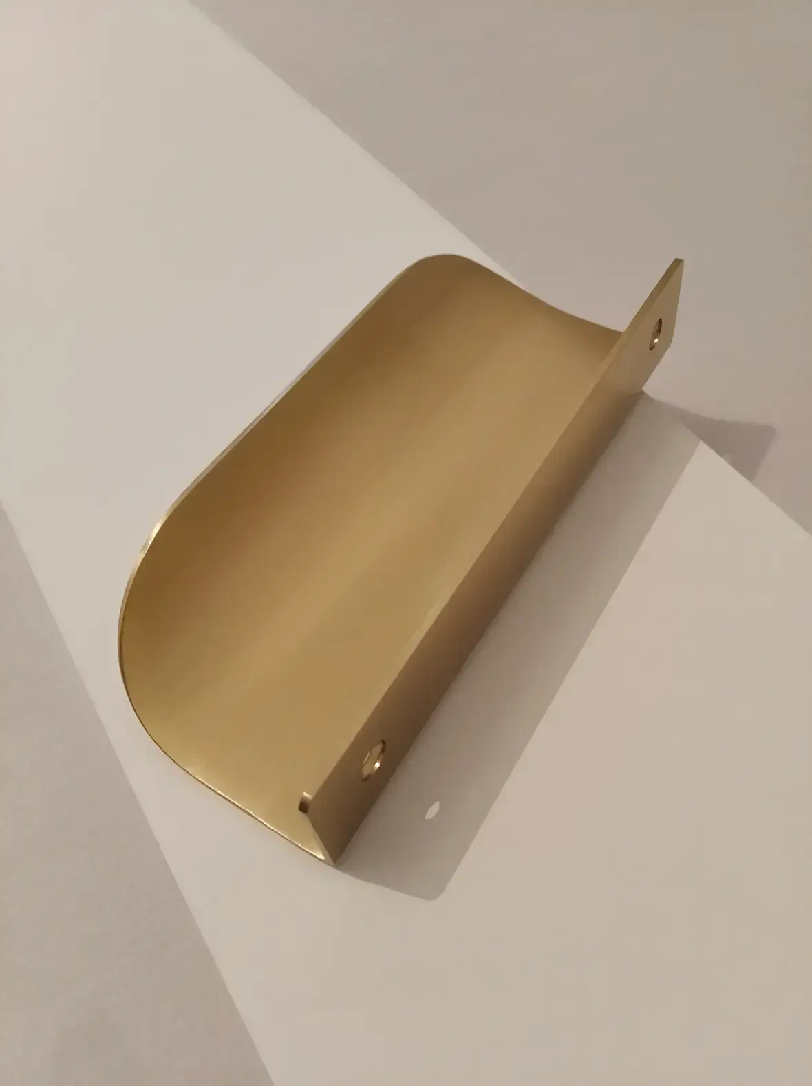

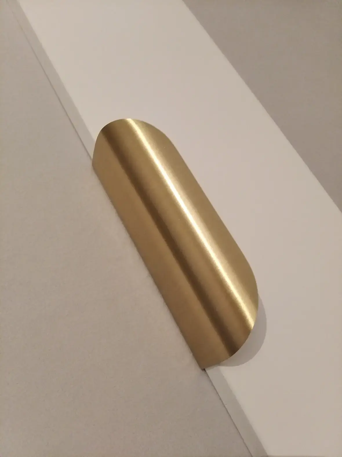

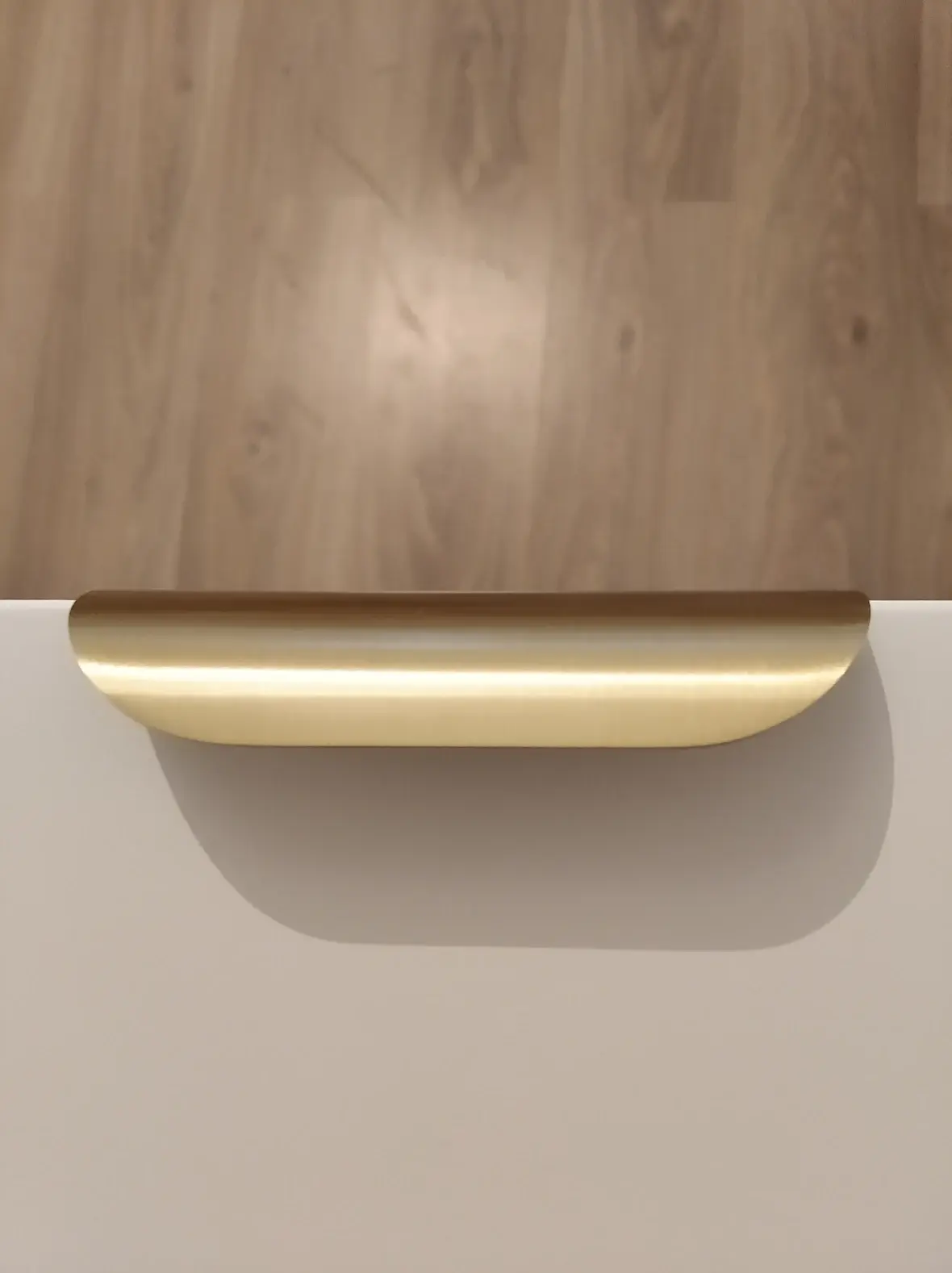

В поисках ручек перелопатила буквально все интернеты и каким-то чудом нашла латунные как и хотела. На том же ВБ. При этом по весьма демократичной цене. Брала за 486 за штуку. До этого заказывала алюминиевые под золото/латунь, вживую выглядели то ли как цыганщина, то ли как дешмань ) А эти прям солидные, тяжеленькие, с приятным оттенком, немного, совсем капелюху, в зелень.
https://www.wildberries.ru/catalog/163237430/detail.aspx

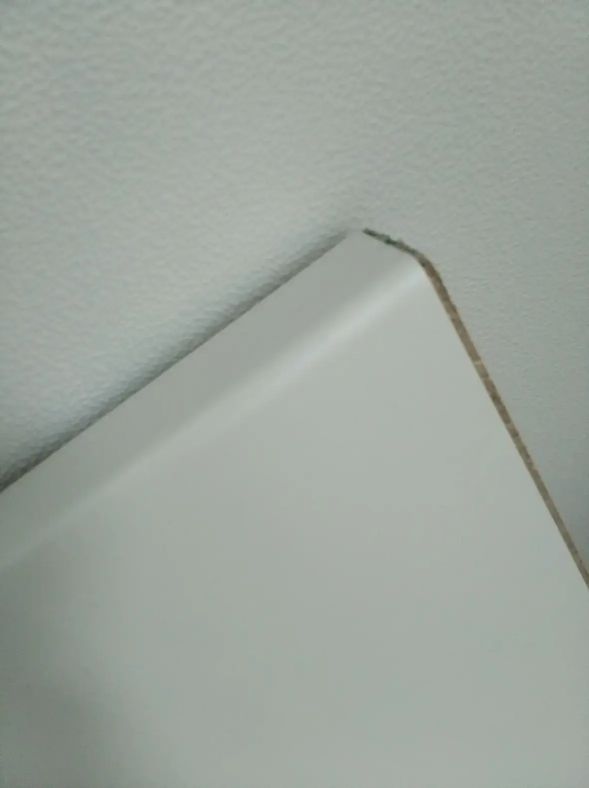

Столешки на свой страх и риск заказала без фото в Максидоме. На сайте был просто квадратик молочного цвета. Позвонила в поддержку, еле дозвонилась до туда, куда нужно, в итоге поговорила с консультантом из магазина и заказала. Как и хотела, одна 600, другая 800мм шириной. Пришли столешки, лучше, чем ожидала. Нормального оттенка, с маленьким радиусом скругления, практически без шагрени. Причем столешки ничем не отличаются кроме глубины, а я ведь уже потеряла надежду найти  белую столешку шириной 800, а тут ещё и подрезать не придется, т.к. 600 точно такая же. https://www.maxidom.ru/catalog/stoleshnitsy-dsp/1001410456/
https://www.maxidom.ru/catalog/stoleshnitsy-dsp/1001410457/

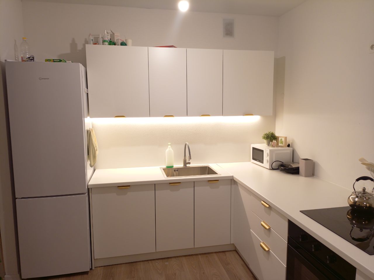

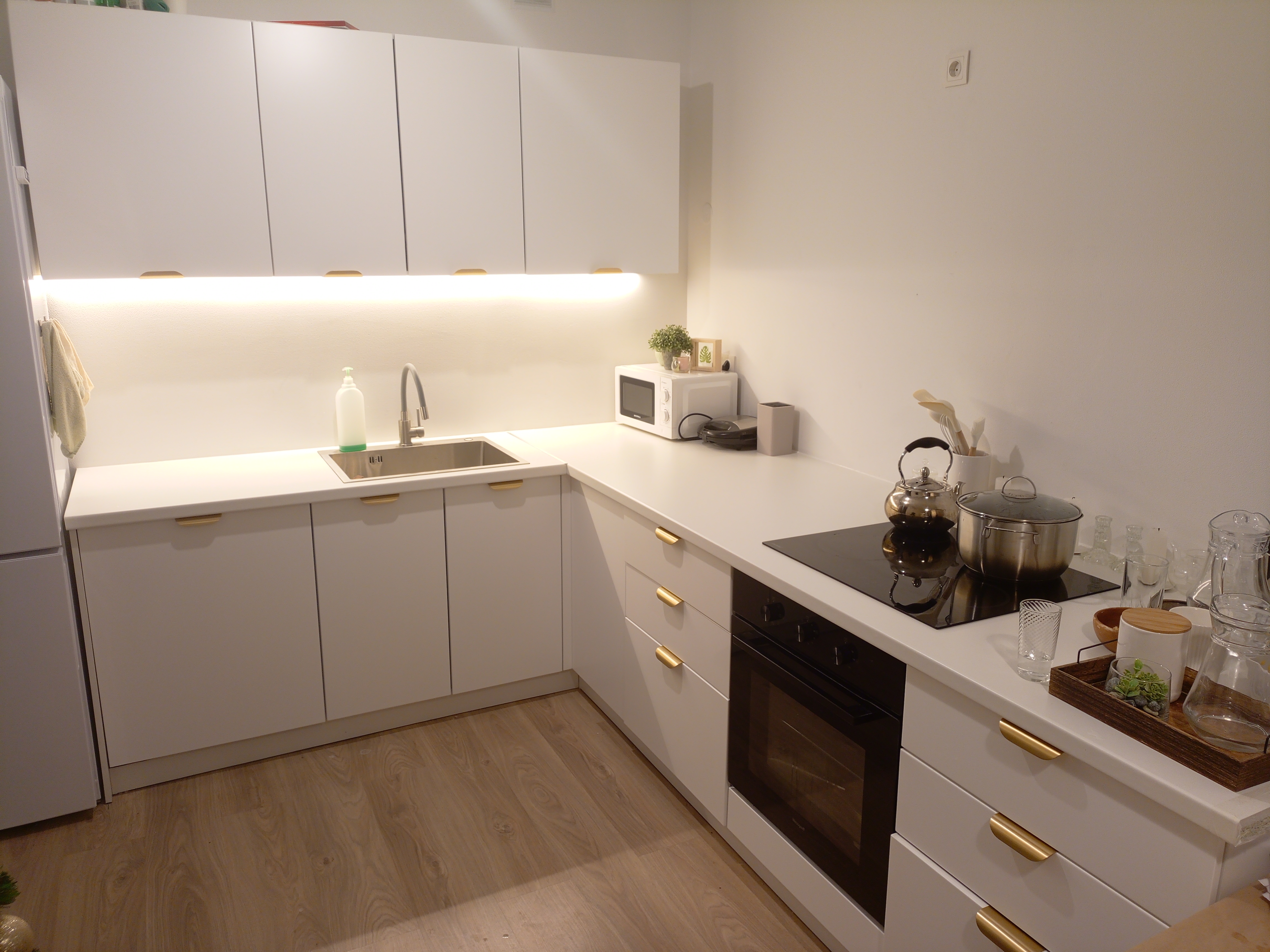

Я недавно фотала свою кухню, чтобы показать знакомой барышне что можно собрать из готовых модулей и вот щас вспомнила что сюда не кидала. Собрали месяца два назад только. Кароч , я довольна, экономия колоссальная, есть минусы, но лет десять такая кухня простоит, думаю. Фартука пока нет, но даже обойки под покраску от застройщика пока всё выдерживают
Посуда(кружки, тарелки, кастрюли) в нижних выкатных
Сверху все это хламье уберется, конечно, пока руки не дошли

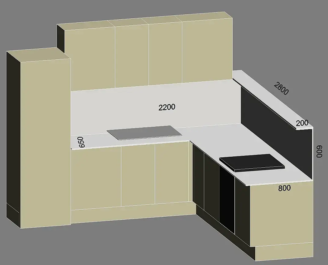

А у меня там выше вскрин из вьюпорта, там планировалась полка, еще был вариант с открытым хранением, оно где-то в начале поста. В принципе, даже можно было полноценный узкий шкаф сделать, т.к. эти фасады можно заказать у изготовителя на заказ в любом цвете/размере. Но мне было интересно сделать из конструктора минимальным средствами. Этот отступ получился за счет того, что столешка глубиной 800 - это офигеть как удобно оказалось. Т.е. осознанно пожертвовала эстетикой в угоду удобства.
А вот про вентиляцию не поняла. Это типа ее в потолок перенести или куда девать? Прост изначально и хотела шкафы до потолка, но отказалась от идеи, когда поняла, что там вент. отверстие.

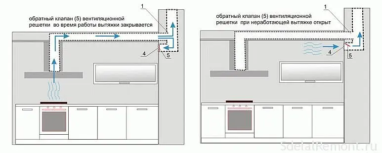

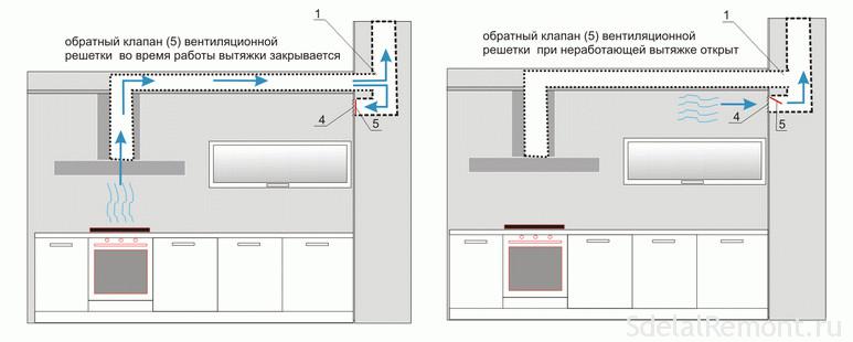

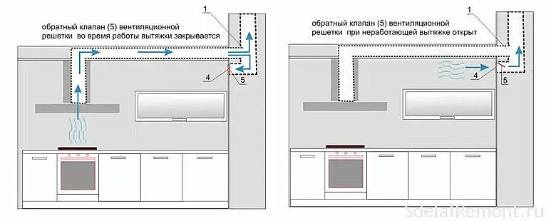

есть много вариантов решения данного момента:
-строительное решение ГКЛ над кухней
-мебельное решение сделав доп блок до потолка и пустив трубу от вентиляции внутри короба и так же сделав там тройник чтоб так же оставить движение воздуха из комнаты в вентиляцию, минуя вытяжку (там можно и скрытую щель сделать под вентиляшку в фасаде

Делать короб или фальш панель как тут на фотке с решеткой длиной в два шкафа может и подстетичнее, но бандура не менее заметная и стоило бы это все с монтажом как вся моя кухня XD
Вытяжку я не планировала. У меня столько шума дома, что я пытаюсь его минимизировать ) Ну, т.е. это для меня реальная проблема, для меня стиралка - это уже шумно, а вытяжка, с которой находишься рядом - это адище
