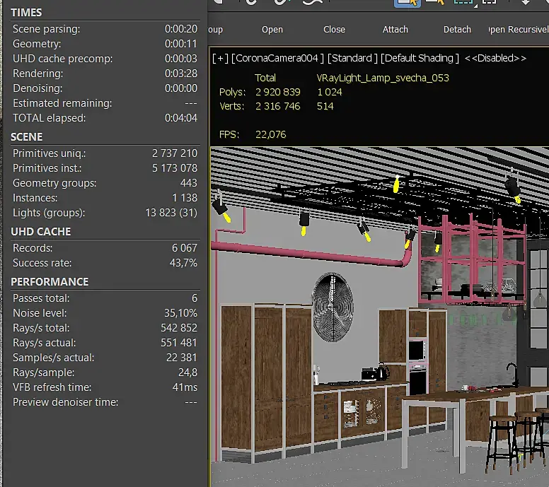

Столкнулась с проблемой очень длительного рендера.
Сцена небольшая, по сути - небольшой кусок интерьера. Свет сделан из HDRI, Corona Sun, и CoronaLight с ies, в окнах порталы. На фоне стоит картинка на плейне без отбрасывания теней. В сцене есть несколько LightMtl, но он все включены на 1. Дисплейсментов в сцене нет.
В сцене очень мало лучей. Если все материалы заменить на белый - то все тут зже приходит в норму, в районе 2 миллионов.
Помогите, пожалуйста, понять в чем причина и как ускорить рендер.

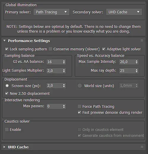

Настройки рендера. Может быть в них какая-то проблема?

Liorana а чему вы удивляетесь, проц совсем слабый
но после 5го пасса 35% шума конечно не норма и причина здесь, либо в освещении, либо в материалах, или и то и другое

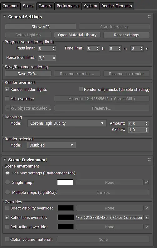

если что то не так - нужно сцену ковырять, так сложно сказать. А замедленнее на полных материалх это ожидаемо ведь шейдеры сложнее становятся чем простой сермат, естественно их дольше рендерить и происходит замедление. Но возможно что шейдеры не правильно настроили или есть косячные. Зачем вам оверрайд в рефлекте если рендер в интерьере(в коробке) все отражение будет интерьера или у вас стенки сзади нет? Если нет стены проще плашку поставить, ее легче двигать и настроить отражение, пс есть инструмент который выравнивает объект в отражении

Овверайд в рефлекте забыла просто выключить, если честно))
