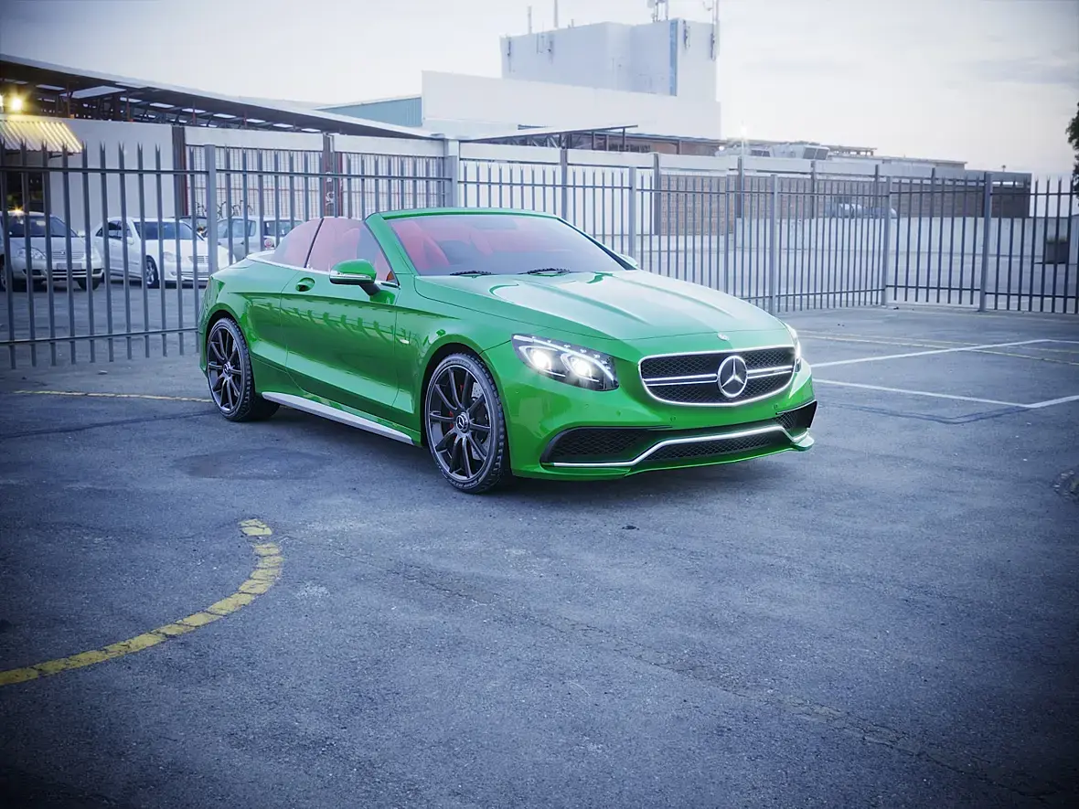

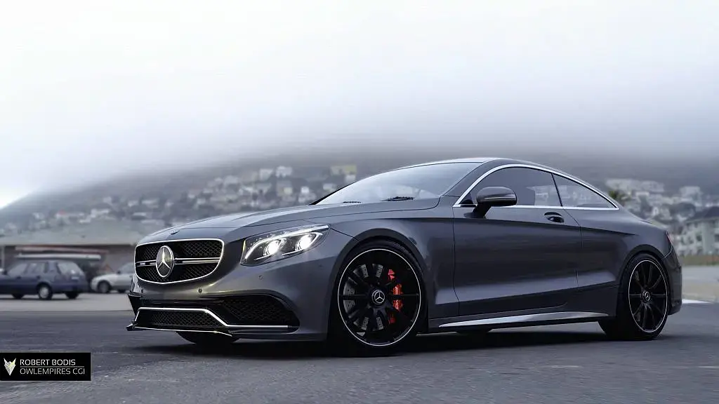

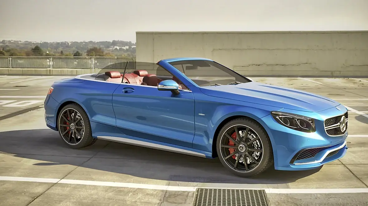

Друзья, захотелось мне сделать работу, как на нижнем рендере. Кто подскажет, как свет фар сделать, это постобработка или в максе делается? Я корону использую если что.

Нужно включить постэффект Glare. Только фары включить не забудьте, а то на верхнем рендере они не горят.

у вас за диском что-то вздулось

То что за литьем вздулось, была кривая модель тормозного диска, уже исправил
Я с источником света еще не работал, включать нечего. Я не знал, как сделать светящиеся светодиодные полоски, уже подсказали что можно через CoronaLight Mtl

Покритикуйте плиз
На сайте c 24.04.2010
Сообщений: 940
Только асфальт нравится. Можно и поинтересней тачанку скачать и вставить. Благо, сворованных моделей много в нете.

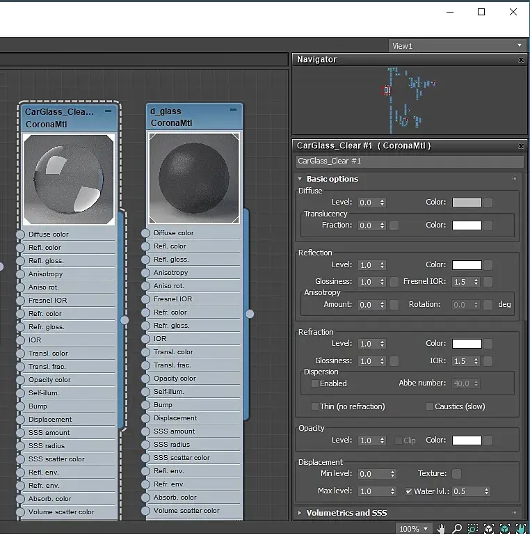

Стекла - обычный короновский мат стекла из официального сборника материалов

Цитата Evilis:
Обратите внимание например на лобовые машин на бэке. Ну или на капот своего мерса. Как так может быть, что капот засвечен, а лобовое абсолютно ничего не отражает? То же касается и боковых стекол.
Похоже на то, что мат стекла Thin
Да, Thin стоит, если его убрать там салон в стеклах отражается, эти отражения всю площадь стекла занимают. Выглядит убого очень

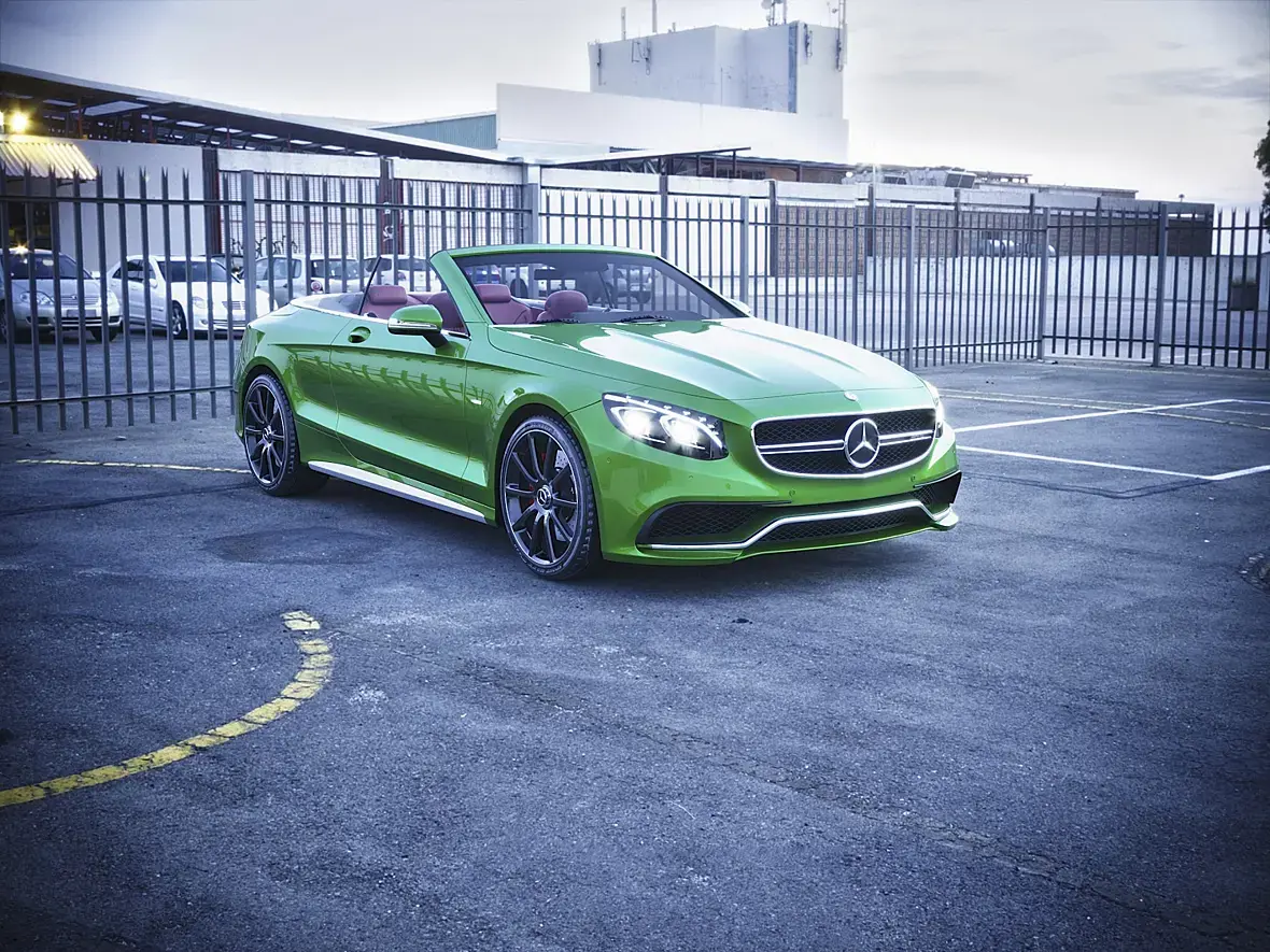

Так и тонкое тоже не особо-то выглядит. Попробуйте убрать thin и убавить IoR. Ну и покажите, чего там со стеклом без thin - кусок рендера и настройки материала.
На сайте c 24.03.2017
Сообщений: 102
Такая хрень получается, остается до значений IOR ~1 . Но там уже и отражений нет

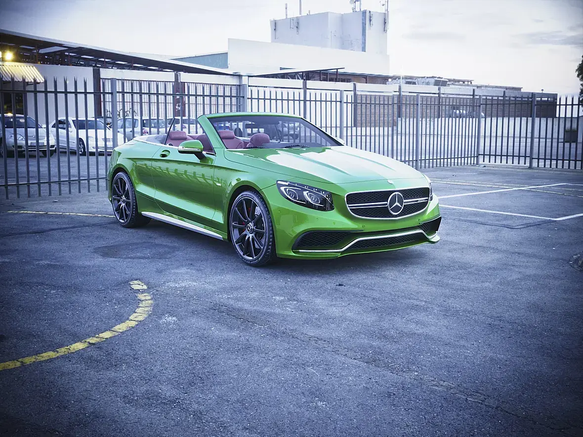

Похоже, что геометрия стекла имеет неодинаковую толщину - это хорошо бы поправить. Плюс, этот розовый оттенок - по видимому, это тонировка, то есть на стекле материала два - не только само стекло. Материал тонировки тоже покрутить имеет смысл.
Сообщений: 102
Розовый оттенок это отражение красной кожи салона, на стекле один материал с скриншота. А геометрию я посмотрю, пока нет возможности. Может из за того что стекла изогнутые такие отражения идут
На сайте c 23.05.2011
Сообщений: 4827
нормальное у тебя стекло, мозг тебе парят
Сообщений: 3002
на стекло надо shell накинуть, оно тонкостенное(без толщины), в результате рефракция некорректная
Сообщений: 102
Я тоже про это подумал, попробую когда время будет.

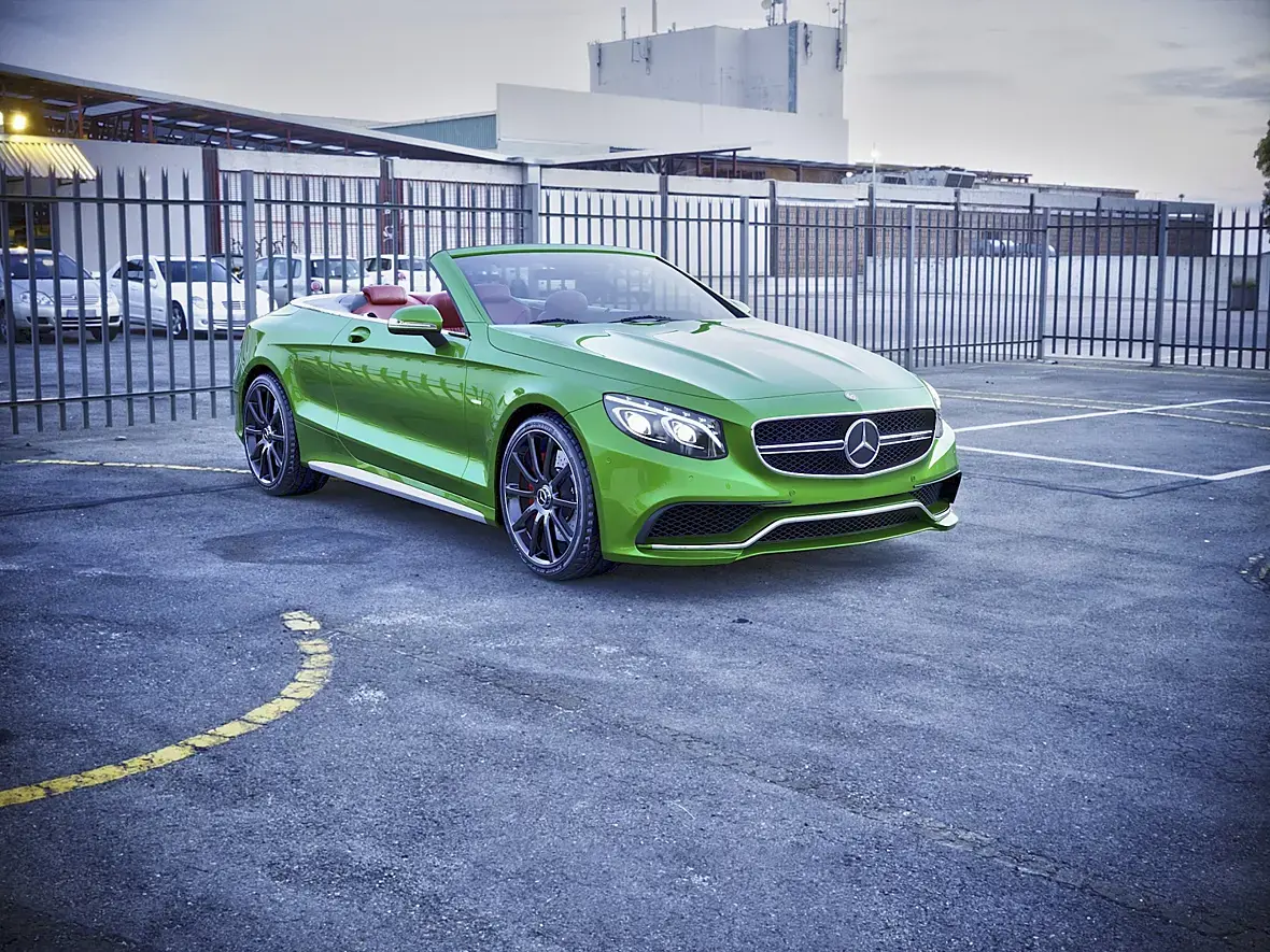

Короче, дело в толщине стекла было. Как только добавил модификатор shell, все косяки ушли. Еще поправил передние фары и свет.
