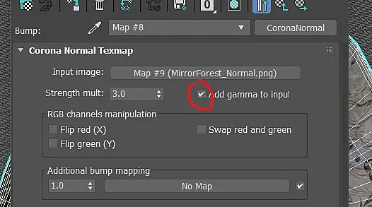

Включите галочку add gamma to input в corona normal

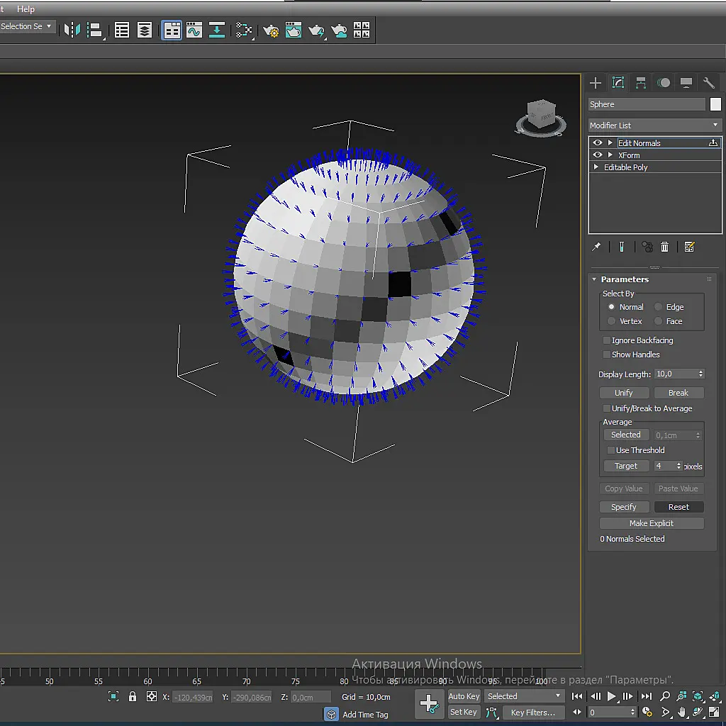

Сделайте Reset xform далее добавьте модификатор Edit normals ресетните нормали, далее добавьте модификатор Smooth и отрегулируйте сглаживание как вам нужно

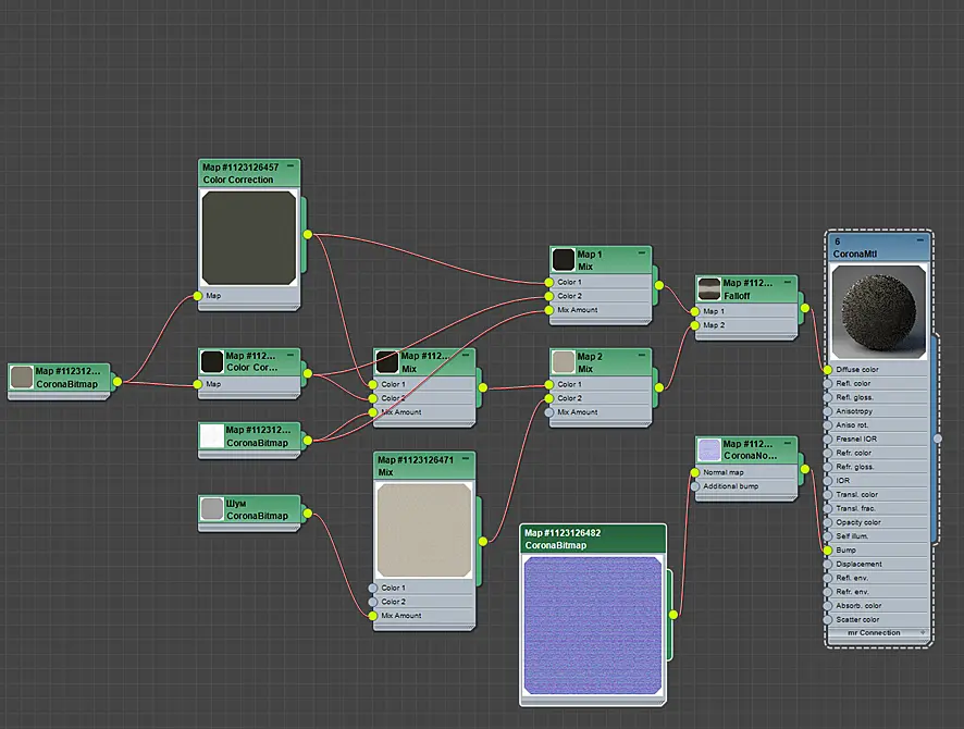

Можете показать скриншот с материалом, где лежит карта Normal?

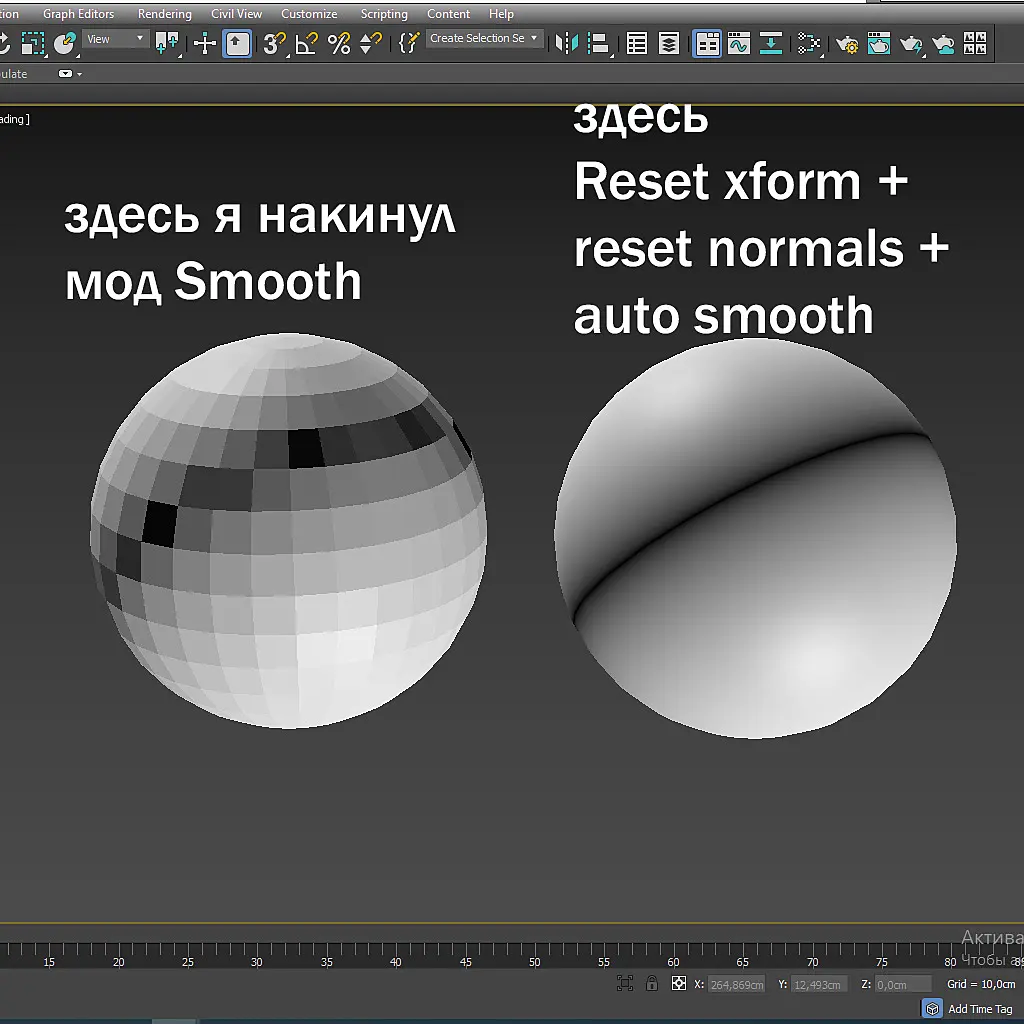

загрузил сферу с блендера ресетнул xform и нормали, вы также сделали?

Материал:

Все сделала правильно в нужном порядке, treshold изменяла, автосмус применяла. Нормали в этид нормалз "однойные"  тупо говоря.
Щас попробовала тоже шарик импортнуть все тоже самое: ничего на него не действует. Отключаешь нормал - все отлично. Без модификаторов. Но от нормал карты отказаться невозможно. Не знаю пока что делать, спинка же как-то удачно импортнулась.....Нихьт ферштейн, товарищи.

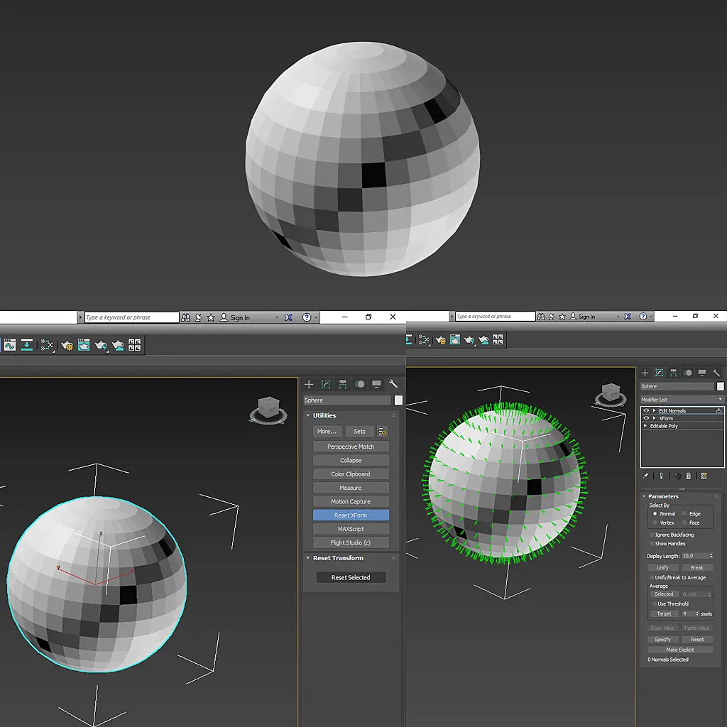

 я отрендерил у себя в Corona накинув Corona normal стоит галочка add gamma to input в нормал поставил рандомную карту нормалей
проблем не обнаружил, модель сглаженна, нормали и xform не сбрасывал
