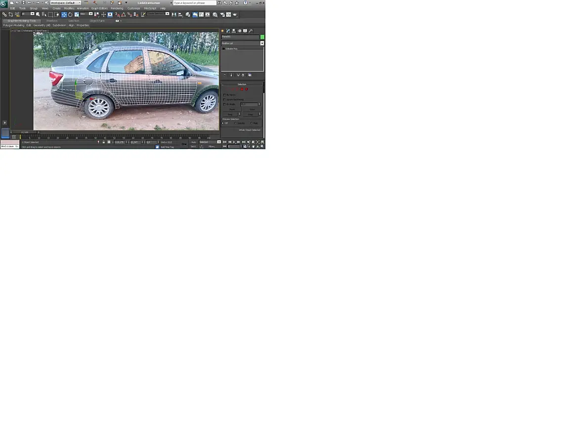

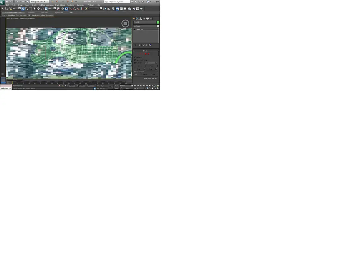

Сообщений: 4
Помогите пожалуйста, у меня пропадает текструра во въюпорте когда включена кнопка F3(Sмooth+Highlights)!
Сначала было все норм, потом когда моделъка стала поболъше, стало так(

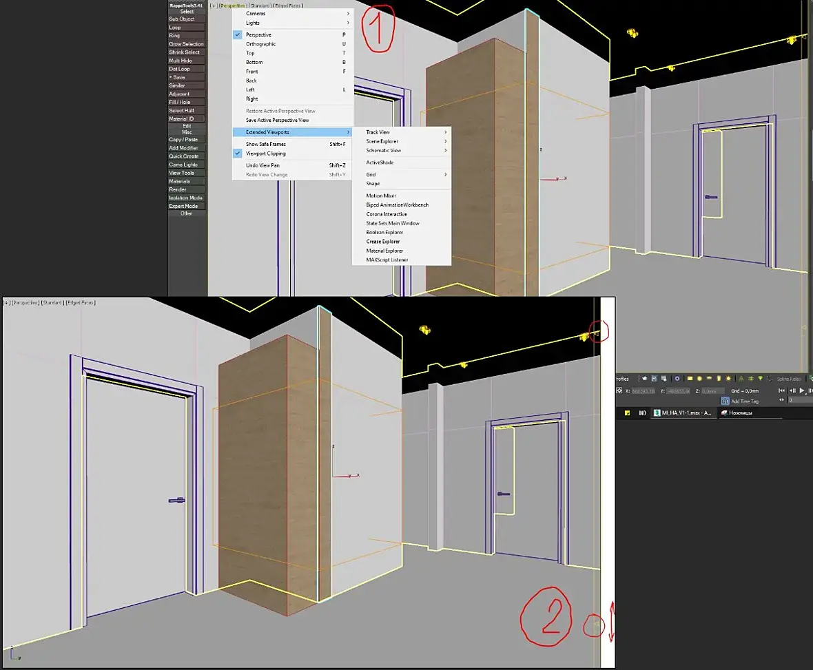

Чувствую, правда где-то рядом....так, временное решение найдено - глюк пропадает, если после режима камеры (после которого и начинает мерцать), дважды кликнуть на "maximize viewport toggle". может у кого есть идеи в чем проблема?
У меня это мерцание появилось совсем недавно - Макс 2014 + Врей. Помог аттач элементов, импортированных из Архикада, к боксу, который заново создал. Я понимаю, что можно было бы РесетХФорм сделать, но я к боксу приаттачил. Мерцание исчезло начисто. Любопытно, что элементы из архикада были уже отредактированные - никаких изолированных точек, двойных поликов, нормальный масштаб, близко к центру координат, системные единицы миллиметры... Блин, чуть винду не переустановил)))

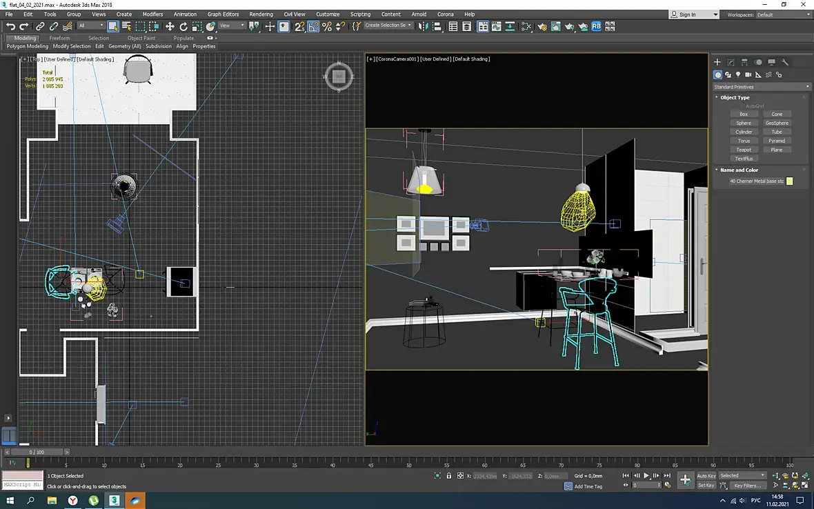

Гуру и знатоки, помогите пожалуйста, не могу больше, 3 дня ищу ответ.

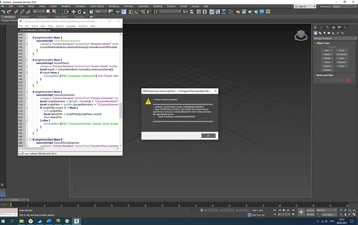

После установки 10 винды, установки нового ссд и добавления оперативы с 16 до 32 (абсолютно идентичной) все пошло..как-то не так. Куча ошибок, часть из которых смогла поправить, но вот еще одна:
При открытии макса всплывает ошибка и все бы ничего, я ее закрываю, но
после открываю свой файл и там почти все объекты прозрачные, хотя на деле это не так, вся комната заполнена.

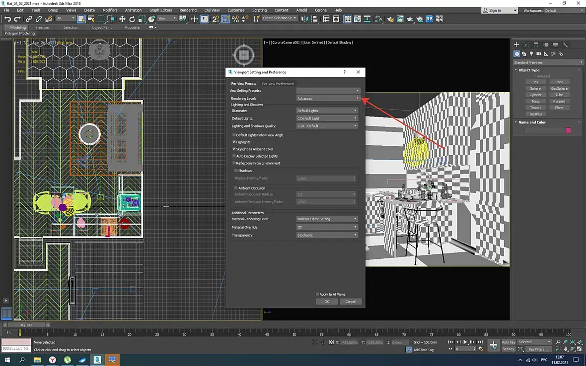

На одном форуме нашла способ удалить файл maxFxoCache.dat из C:\Users\averg\AppData\Local\Autodesk\3dsMax\2018 - 64bit\ENU\en-US\plugcfg
+ после удаления файла
нужно поменять во  viewport per-new settings  режим  basic на advanced появляется мебель, но без текстур, потом сохраняю воркспейс и появляются текстуры. (это вот тут по ссылке такое решение)
https://knowledge.autodesk.com/ru/support/3ds-max/troubleshooting/caas/sfdcarticles/sfdcarticles/RUS/Issues-with-Object-Transparency-and-Viewport-Culling-in-3ds-Max-2017-2018.html
Но после перезапуска снова все пропадает.
Пожалуйста, может кто-то сталкивался с подобным? Может быть первая ошибка и не связана с пропаданием мебели, я не знаю.  Еше была ошибка с мерцанием всего, при нажатии или выделении любой кнопки, но это пропала после удаления файла с кэш.

первая ошибка либо игнорируется либо решается переустановкой короны, возможно разрешения винды слетели либо файл повредился при аварийном закрытии макса.

если проблема с видеокартой, попробуйте сменить режим вьюпорта на другие устаревшие режимы, как временное решение и для проверки
https://i.imgur.com/trTRHYW.jpg
обновления винды вполне могут что нибудь сломать в разрешениях
