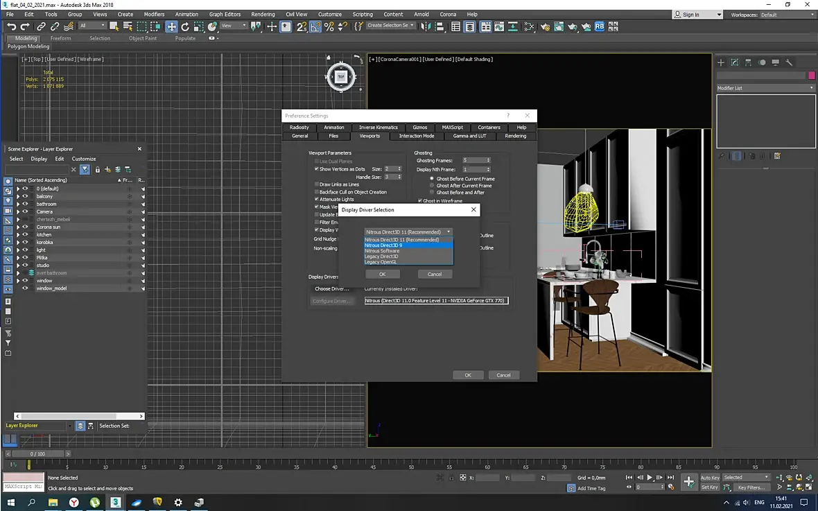

если проблема с видеокартой, попробуйте сменить режим вьюпорта на другие устаревшие режимы, как временное решение и для проверки
https://i.imgur.com/trTRHYW.jpg
обновления винды вполне могут что нибудь сломать в разрешениях
Вы об этом? я вчера пробовала изменить на 9 версию  макс вообще перестал открываться, пока обратно не поменяла на 11.
Нет ли у вас еще предположений? Просто странно, что на 7 винде с этой же видеокартой все было хорошо.

нет с припиской legacy.
ну можно попробовать удалить папку enu - это сбросит все настройки.
поменять драйвера на старые или новые. от виндовса драверы для видоекарты не ставьте там не всегда предлагают актуальные версии. если не поможет тогда остается переставлять макс, если и это не поможет то винду. ах еще попробуйте от администратора запустить программу
