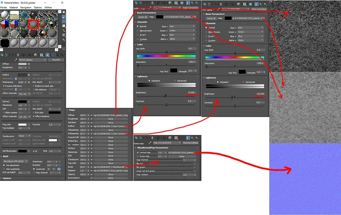

Да, надо продумать это. А по материалам нет над чем поработать. Я не вижу в чем дело. Но вижу чtо не реалистично.
