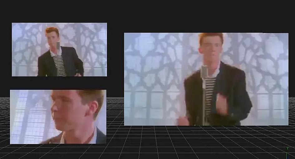

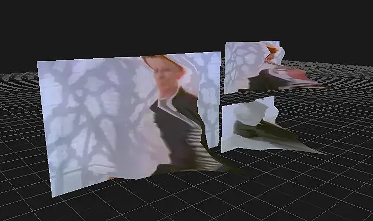

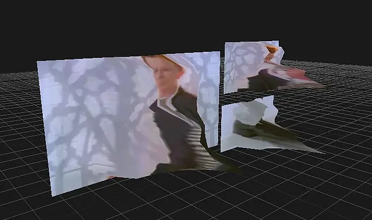

Да, это то что нужно,(это скрин откуда?)  т.е камеры ставятся с небольшим смещением
. вот только ситуация думаю будет аналогичная после 2-3k кадра.
Сообщений: 17132
Цитата maximusus:
(это скрин откуда?)
Фьюжн или ДаВинчи, без разницы, один хрен по большому счёту.
Вам нужно выйти из макса и делать это всё в композе. Хоть 30K кадров, хоть 60К кадров. По барабану вообще.
