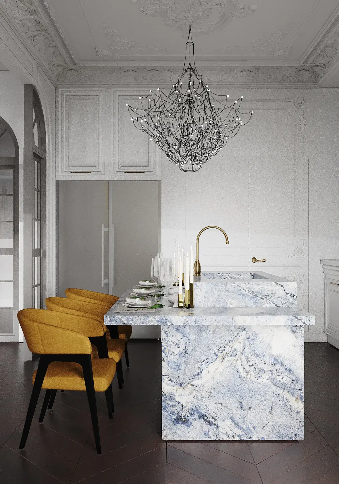

здравствуйте!!!!очень нужна помощь!!!!!горят сроки. сцена с лепниной. Отрендерила, много шумов. Денойзинг 0,65. маски директ, рефлект, рефракт - серый экран. Все элементы тяжелые переведены в прокси. Прюн сцена куда-то делась. Закинула установочный снова, поставила на чистку - все зависло. В чем может быть дело? Кстати от портатов на окнах полоса на сцене, убрала. Делала плейном без пересечения в геометрии окон, карта портал.
Рендер прилагаю. Серый рендер - это маска.

А не может быть рендер из-за стекла? Камера в какой-нибудь шкаф заехала, например, или из окна.
Сообщений: 3781
А тогда маска разве не черной была бы?
И кстати на ней вроде источники света есть...

Попробуйте физкамерой вместо корона камеры. Уберите самосветы. Что у вас за окном? Чем с улицы освещаете? Без стекла в окнах пробовали рендерить?

У Вас все объекты в сцене левитируют. Может, Вы случайно сдвинули пол и что-то ещё вместе с ним?..
Попробуйте проверить геометрию.
