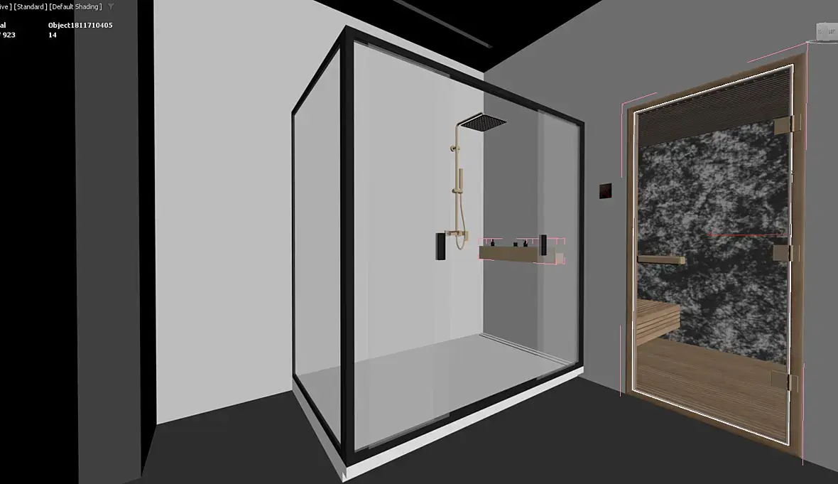

Всем, привет. Посоветуйте материал, который может демонтироваться и использоваться повторно для душевого уголка 2000х1000. Высота помещения 3м. Как герметично обработать швы у такого материала?

Разборная перегородка из стекла в алюминиевой раме?  Швы - сантехнический герметик в цвет рамы
