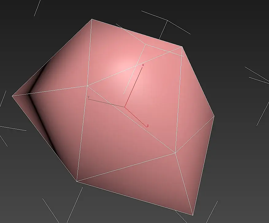

Как сделать раскрой многоугольника + получить градус углов (правильная стыковка) , для последующей сборки из панелей (МДФ)

Как получить грани по отдельности с  градусом стыковки (срезом) :)

Ещё можно с помощью section с включённой галкой  autogrid, только перед этим уберите группы сглаживания с вашей модели. Получившиеся сплайны потом поверните по всем осям  в ноль. Заодно и углы стыковки узнаете когда сбрасывать будете)
Вот тут будут углы
Нужно срез по толщине что ли?
Эти углы
Тогда я бы сделал так:
- Shell
- Выделять каждые парные полигоны (внутренний и внешний) и детачить
- Для каждой пары сделать Bridge чтобы соединить грани
- Каждый объект выровнять и взять углы. Здесь уже сложнее, но тоже можно придумать

Да, именно по толщине (толщина 18мм)
Нужно получить  градус  ( цифры) :)

Если с толщиной то сделайте всем полигонам detach, примените shell и дальше с помощью section нарезайте себе сплайны для dwg (см предыдущее сообщение))

Можно в гудини пройтись по всем треугольникам и для каждого найти соседей. Потом для каждой пары записать айди и посчитать угол между нормалями треугольников и поделить его пополам, вот и будет угол среза.
Арккосинус от скалярного произведения векторов нормалей, из радианов в градусы перевести.
В принципе все тоже самое можно максскриптом сделать.

AutoGrid, Section, поворот в локальных координатах, поворот сплайна в мировых координатах, померить угол уж сможете наверное.
